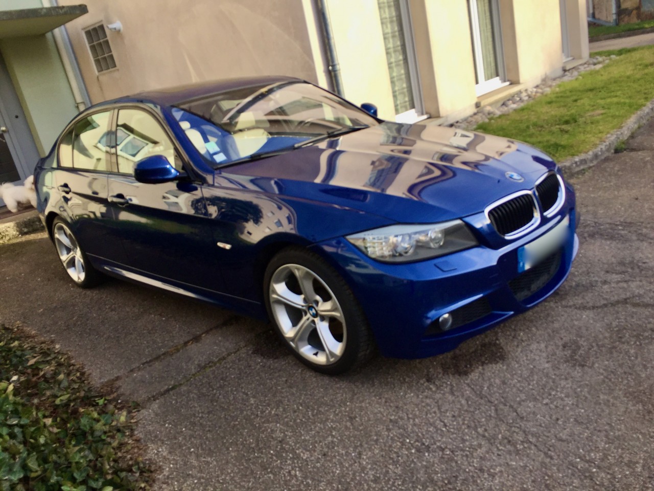

Voici toutefois une petite photo de la malade..
