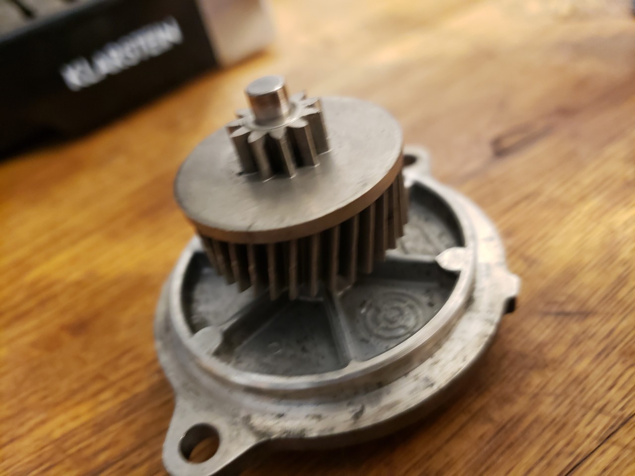

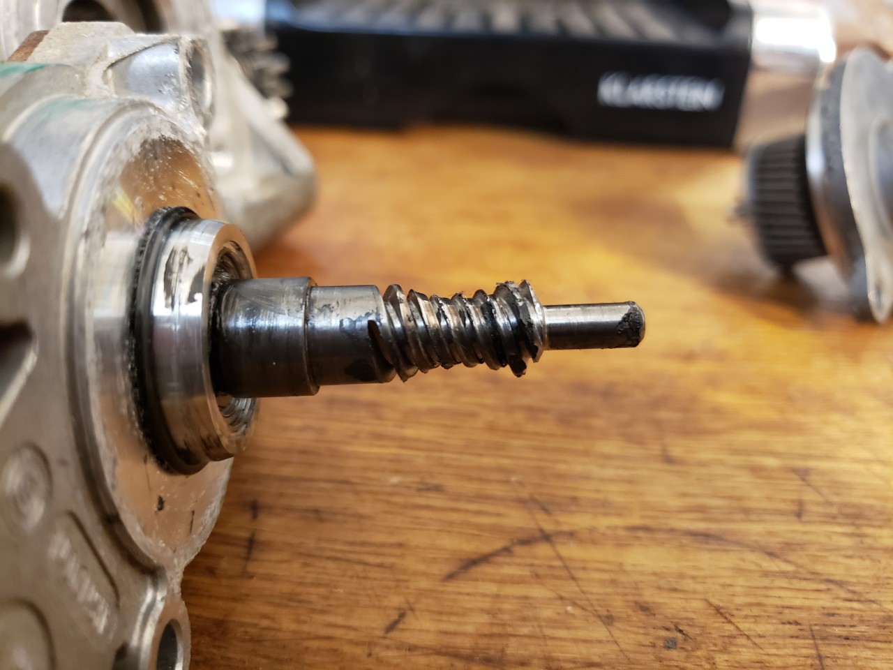

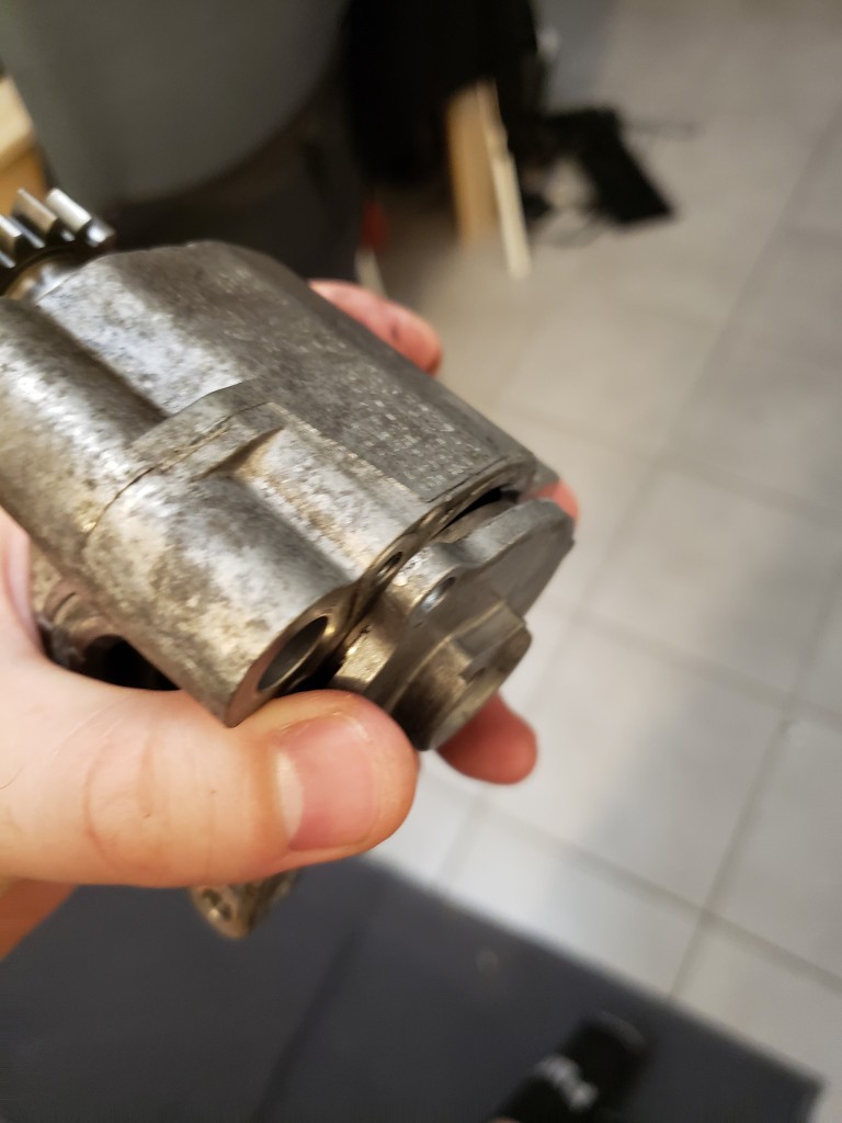

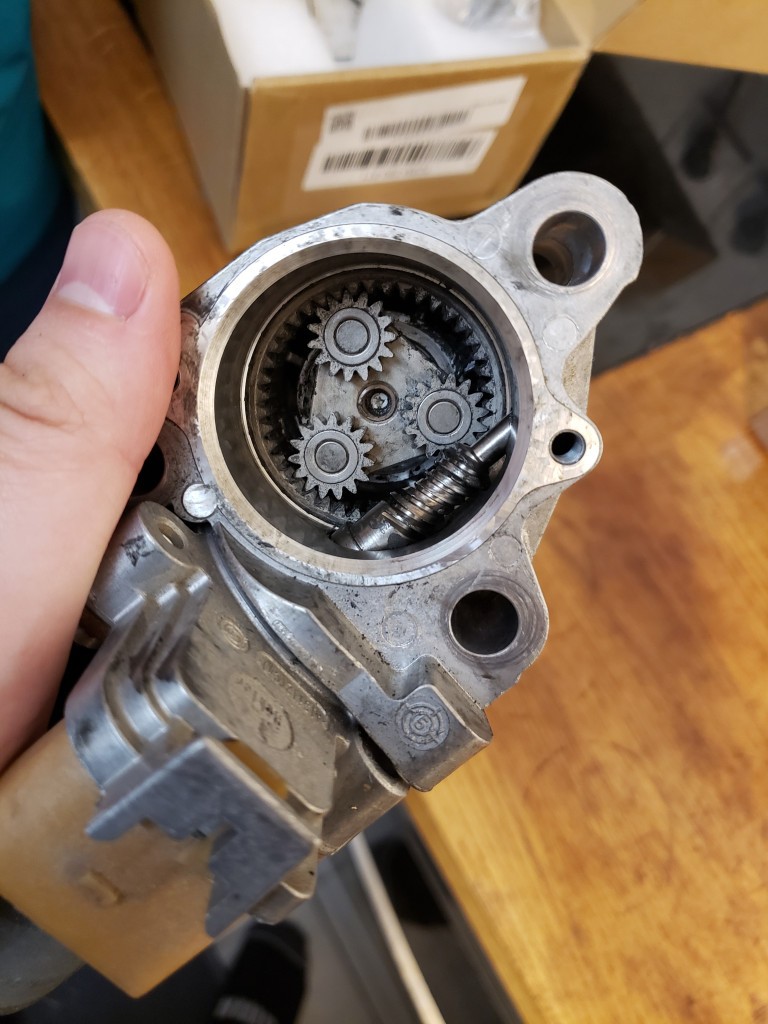

J'avais promis quelques images
Il y a 2 vis torx 20 et deux vis torx 30 a enlever et on a accès à tous ces rouages...
Le fautif est tout de suite reconnaissable : c'est la vis sans fin du servomoteur (c'est censé être une vis d'épaisseur uniforme, mais on voit bien que c'est "rongé" au centre...
C'est très similaire à ce que d'autres ont vu:
(c'était un topic sur notre forum :
Panne 4x4 ABS DSC EBV: Solution pour E9x et X3/5/6)
J'ai enlevé déjà un paquet de graisse silicone des rouages (elle était bien noire), et j'ai commandé un remplacement ! Je vous montrerai après remplacement
