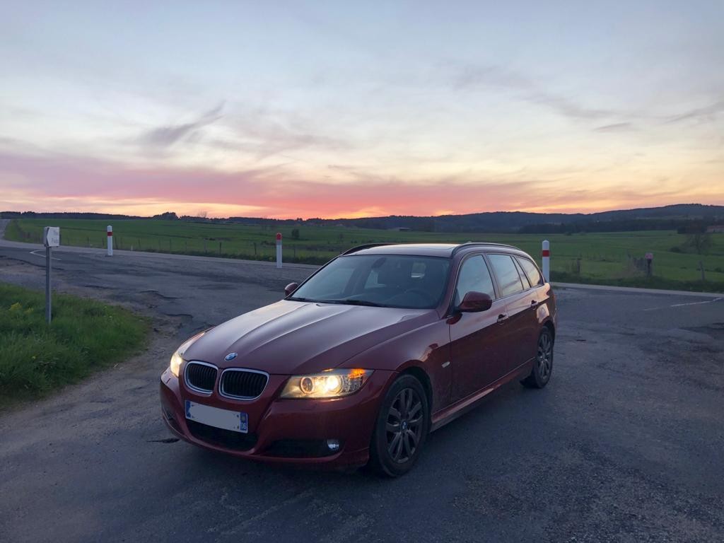

(Config de père de famille : rouge, toit panoramique, harmann kardon. Ici avec les anciennes jantes voilées)
