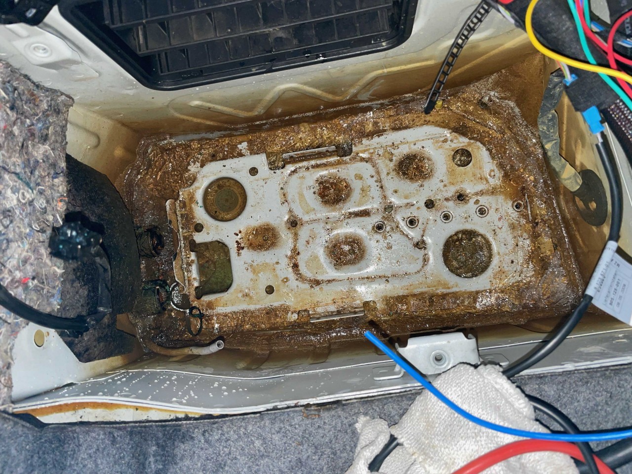

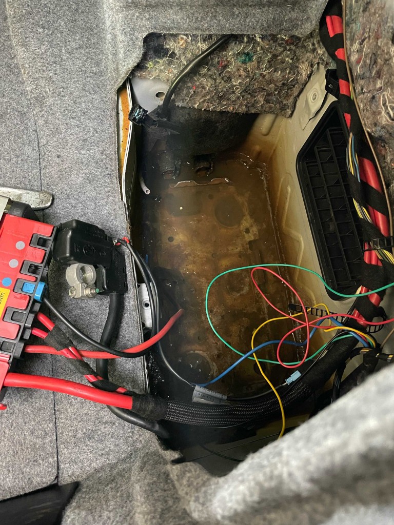

J'ai donc décidé de brancher la batterie et au moment de regarder j'ai aperçu rapidement de l'eau et de la glace (suite aux gelées durant les nuits) en dessous de la batterie dans le compartiment... donc déjà il y a une infiltration d'eau que je vais essayer de résoudre, j'ai vu sur différents post que cela peut arriver du toit ouvrant, de l'aération pour les gaz de la batterie situé juste à côté ou de l'étanchéité du phare arrière.

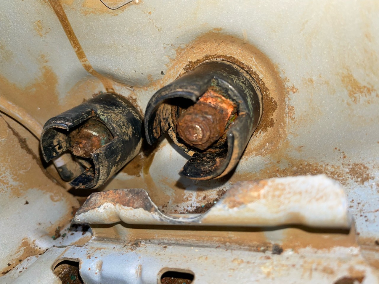

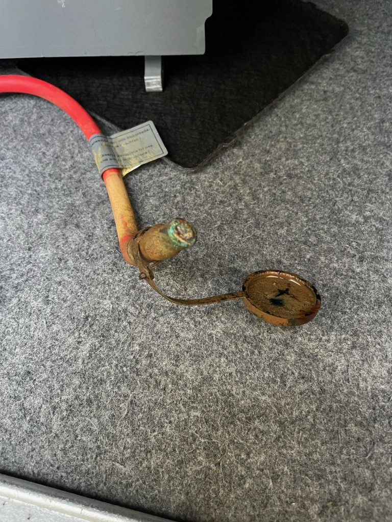

Cependant, au moment donc de sortir la batterie pour enlever toute l'eau et faire sécher, j'ai les deux câbles rouge du + venant du compartiment moteur et qui sont tirés jusqu'à la batterie qui ont cassés à cause de toute la corrosion liée à l'eau et la rouille...
Donc je me retrouve pour le moment sans batterie connecté à la voiture, et sans possibilité de connecter la batterie chargé car plus de câble du + .

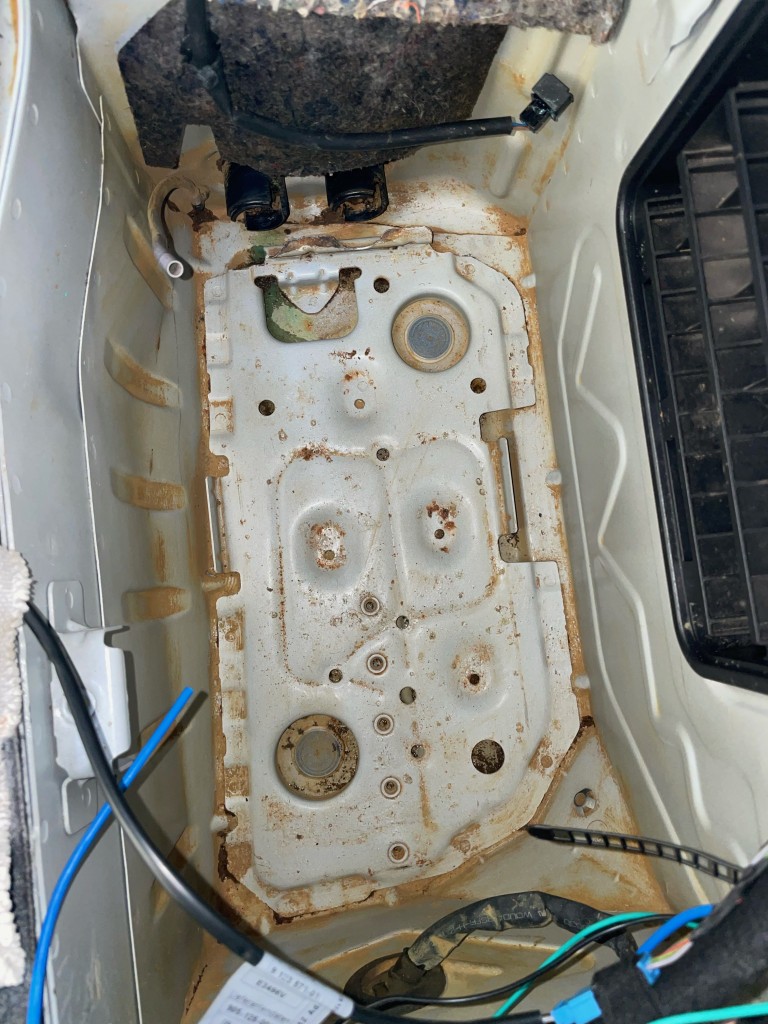

1) Enlevé toute l'eau, séché et nettoyé le plus gros du compartiment
2) Enlevé et nettoyé les manchons en plastique qui ramène le jus du capot à la batterie
3) Coup de brosse métallique sur les écrous coincés (pour enlever la rouille et réussir à les dévisser) puis un coup sur les deux filetages
4) Réparé les 2 câbles du + de la batterie qui se fixent dans les manchons
5) Fait deux trous comme évacuation sur les bouchons en plastique dans le fond du compartiment (on peut en voir 1 sur la photo où il n'y a plus les manchons) au cas ou une infiltration reviendrait
5) Remonté le tout proprement comme d'origine

Il me reste à mettre la voiture dans le garage et ouvrir plus en détails autour du compartiment pour trouver la fuite d'eau. Je vais regarder les phares, joint du coffre et conduite d'évacuation du toit ouvrant qui apparemment pourrait poser problème aussi.
Mais j'ai ma première piste pour l'eau qui coulait, et vu la trace je ne peux qu'en être quasiment certain. On peut voir sur les photos une coulure au dessus du manchons gauche assez conséquente et je vais donc suivre la trace jusqu'à trouver le problème.
Si jamais quelqu'un a déjà eu une infiltration avec une coulure identique à celle-ci, je suis preneur de renseignement :W53R9:
Puis après l'infiltration trouvée et corrigée je vais un peu poncer le compartiment de la batterie pour traiter contre la rouille et remonter le tout.
