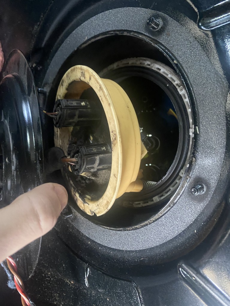

Arrivée à la maison, j’ai commencé à démonter la bête, en commençant par la pompe à carburant qui est à l’arrière de la voiture (voir photo)
J’ai alors vérifier si elle tournait et par surprise elle ne tourne pas. J’ai alors débrancher les fils d’alimentations de celle-ci pour la connectée à un booster, elle marche.
Mon père a alors démarrer la voiture et j’ai alimenté la pompe avec le booster, la voiture démarre.

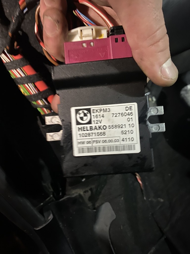

On a alors penser à ce fameux boîtier qui pourrait être défectueux (voir photos) ou un relais/fusible (on a tester tous les fusibles de la boîte à gant, ils sont bon)
Avez-vous par hasard une autre idée ?

Si boitier EKPS pas alimenté...le fusible le gérant ce trouve effectivement sous la boite a gant
Fusible F70 de 20A en principe sur ton model (N57)
...mais si soucis devrait au minimum faire remonter l'info pour lecture diag (et comme il faudra effacer l'erreur)
PS le dernier cas relatant de ce boitier ne remonte même pas a qques semaines
:arrow: Où se cache la pompe à carburant ?
A voir si pas faisceau également pris un coup... :roll:

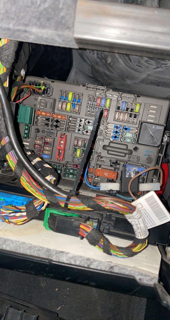

As-tu une idée où se trouve le fusible ?
Voici une photo :
Je vais changer le boîtier dans un premier temps puis, on verra par la suite mais j’espère que ce n’est pas le faisceau lol

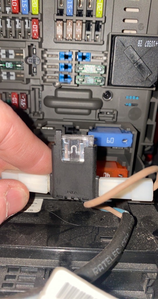

Voilà ce que j’ai.
2 fils connectés (ce que je trouve bizarre) et le fusible.
Est-ce normal?

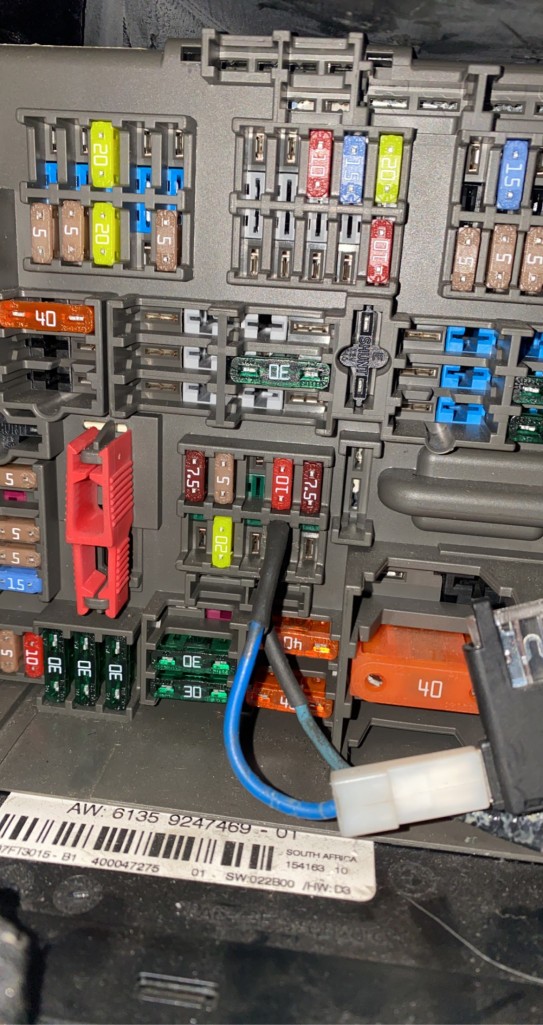

Dans ma boîte à fusible, le fameux fil bizarre, je l’ai remplacer par un fusible de 20A, derrière j’ai mis une ligne directe dans le fameu boîtier que je vous ai montrer, et la voiture démarre niquel.
C’était donc bien le fusible + le boîtier 😉
