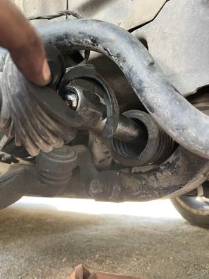

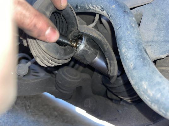

Bonjour , voila j'ai une bmw e46 330xd et depuis hier j'ai entendu des claquements côté droit de la voiture ! (cloc cloc cloc )
Demontage de la roue avant droite et confirmation du bruit !
J'ai pris quelques photos et j'aimerais savoir quelles pièces exactement changer ? Cordialement :D :Merci:

Clairement le soufflet est foutu, c'est la biellette de direction ? Si elle n'a pas de jeu commence par changer le soufflet.

Et merci pour ta réponse oui c'est bien la biellette de direction , il y a mini jeu en poussant vers devant et derrière mais rien de méchant , mais je pense le mieux
est de changer la biellette et soufflet pour repartir a neuf ! :accord:

Juste petite question je peut rouler a peu pres combien de temps ? :Merci:
Re: Bmw e46 / Soufflet mort !
Inquantifiable,le plus tôt sera le mieux...
Je souhaiterais cependant attirer ton attention sur le remplacement :
- remplacement côté droit et gauche préférable (donc les 2 côté)
- comme xd attention sur les sites en ligne,pour achat des arbres,xd a des références spécifique (confirme sur etk)
(ces sites n'identifient pas très clairement les arbres...et ne font pas de différence entre xD et propulsion seul...)
bon entretien
