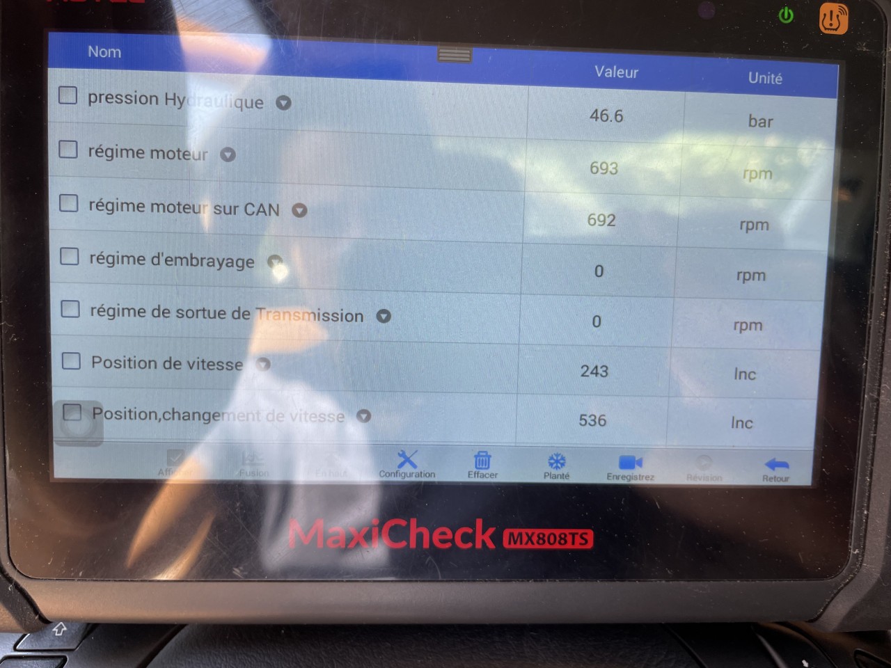

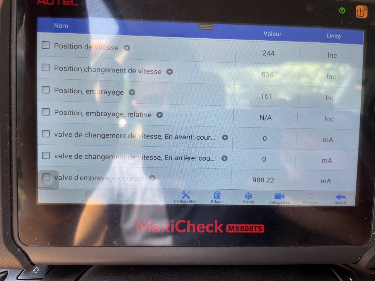

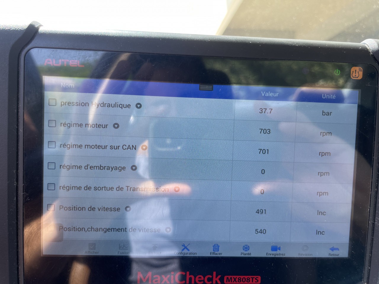

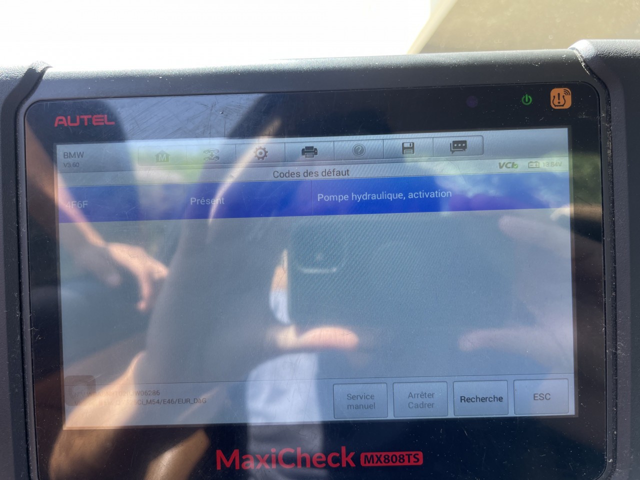

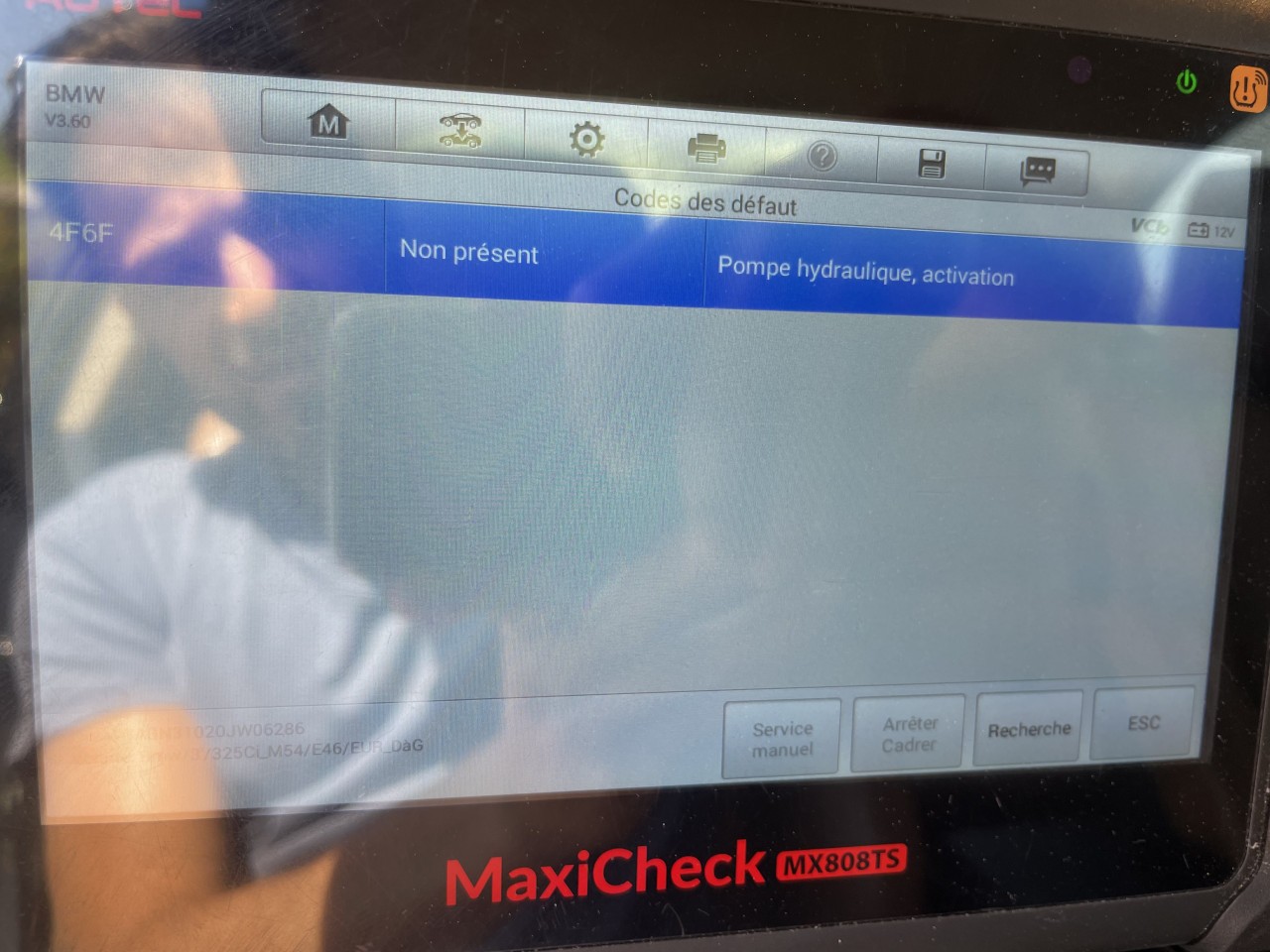

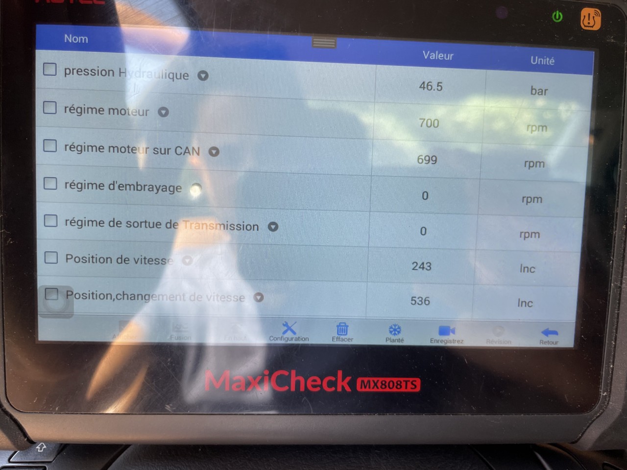

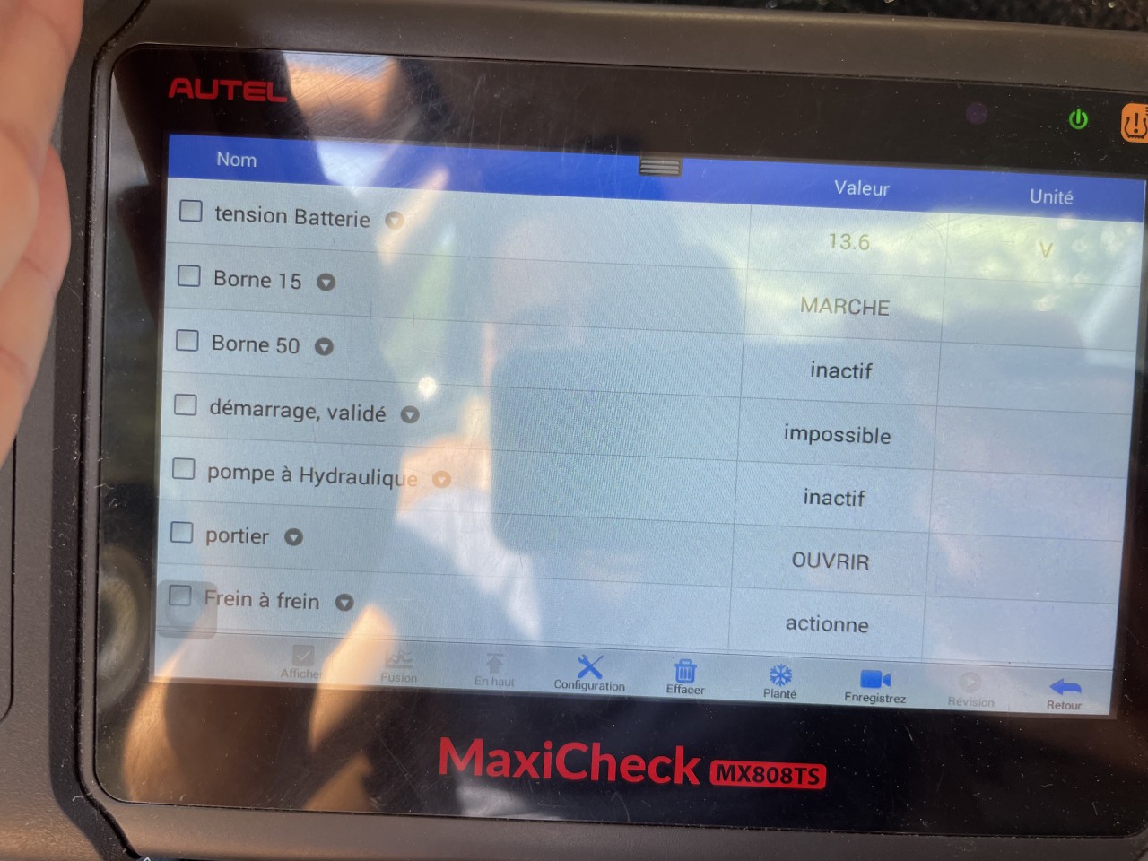

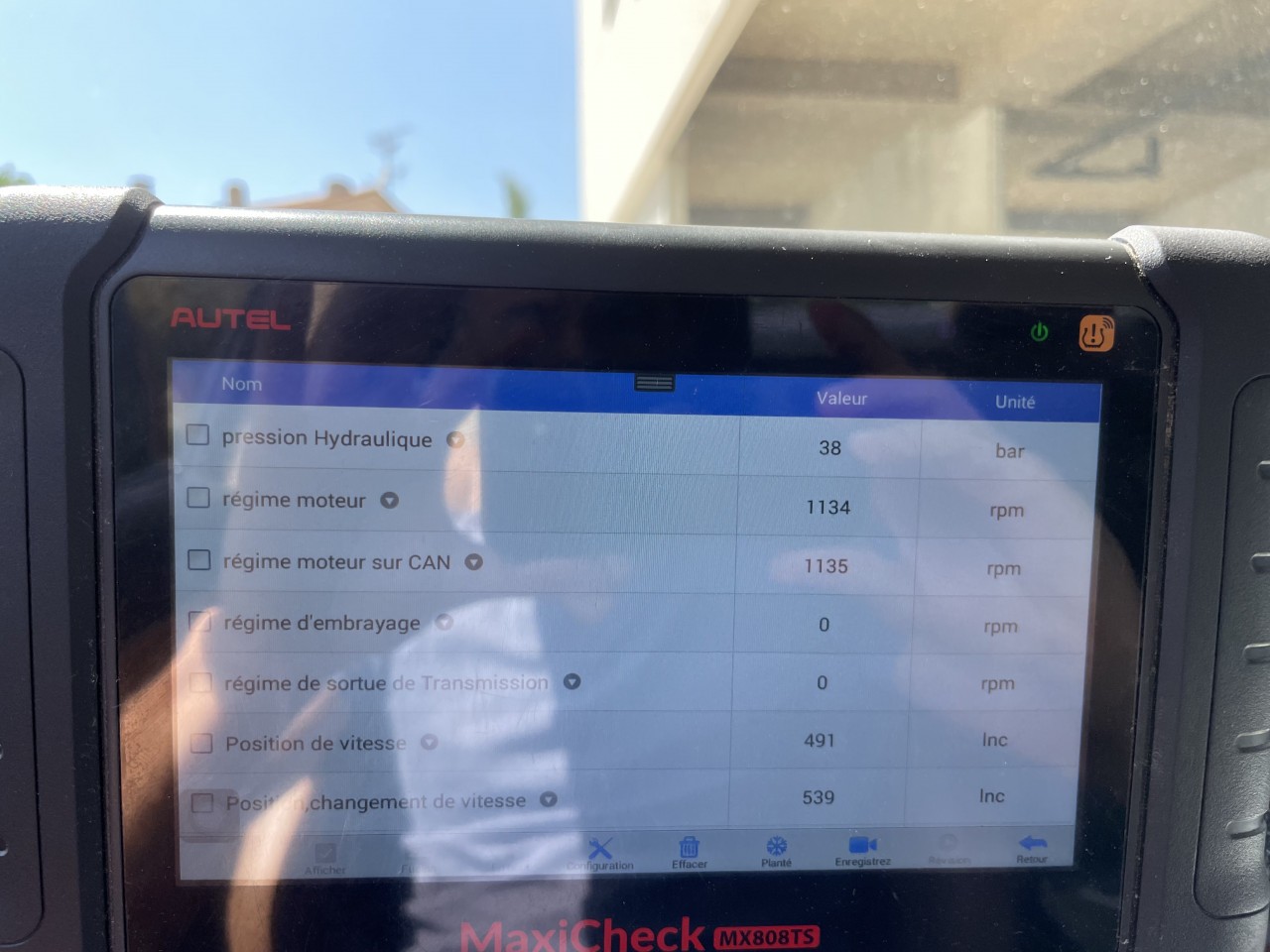

Voici ce que j’ai pu récupérer comme infos !
Ça sent mauvais 😪
Re: E46 325CI BOÎTE SMG EN SÉCURITÉ CODE P1887
Ont avance,merci pour ce partage :accord:
(tu as un bon équipement de diagnostique)
Effectivement semble en rapport avec pompe de la SMG
Pas spécialiste...BMW sur facture propose ce kit de remplacement (pompe 23427571297) autour de 500,-EUR
...si il faut le remplacer
A la base BMW montait d'origine du DENSO/MAGNETI MARELLI
Avant un éventuel remplacement...peut être contrôler/remplacer l'huile.
BMW et son outil de diag a un programme test dédié pour ces fonctions...suffirait peut être
Plus en amont il y aurait également l'actuateur (23427571298) BMW le propose à plus de 1500€
Mais aurait été en principe un autre code erreur...
...la pression hydraulique semble également varier,suivant tes tests :study:
Côté électrique je me demande si un relais ou fusible pourraient également générer ces soucis (serait bien plus acceptable côté sous)
Relais K6318 et fusible F1 (40A) ok :?:
Ou connecteur de la pompe,si en ordre/état :?:
