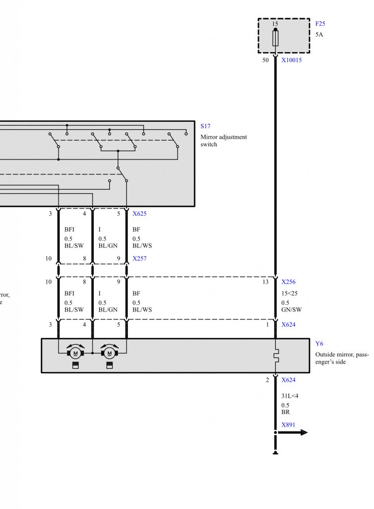

question 2: Retro droit ne fonctionne pas. J'ai démonté, la cosse est débranchée et pour cause il a du être changé et ce n'est pas la même fiche
sur rétro gauche j'ai 5 fil car 2 pour le dégivrage, à droite j'ai pas le dégivrage mais la cosse du rétro à 5 broches alors que celle qui sort de la porte non.
un bidouillage a été fait pour couper la cosse mais quand on branche le rétro tourne tout seul sans toucher au bouton de commande. Une idée pour réparer ? les cosses se trouve ? changer le moteur du rétro ?

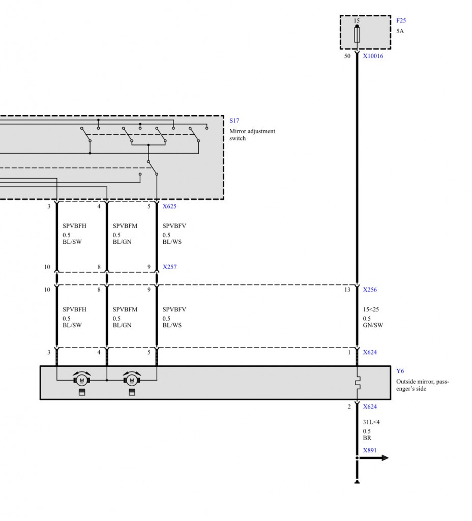

Voici le schéma électrique de ton rétro droit …vérifie la connectique…
Fusible F31 5A
Fil borne n° 4 -> couleur noir/vert point commun des deux moteurs donc la masse….
Si tu veux faire dans le luxe , tu peux ramener 2 fils pour le dégivrage de ton rétro …
+1 si phase2, ça veut dire que Bmw a fait des modifs , donc je doute que cela soit compatible …
Peux-tu me donner ton vin pour confirmation du bon schéma ?

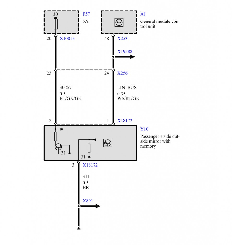

Voici le schéma électrique -si rétro sans mémoire-
Si avec mémoire ( et donc ligne bus! )
Donc je pense pas que tu aies cela …

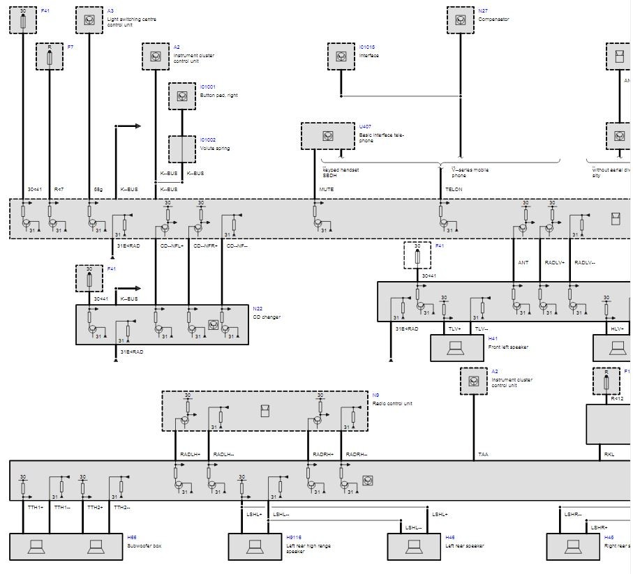

Si tu n’as pas de son et pas de radio , je doute que ton gps y soit pour quelque chose ….
Regarde la partie autoradio , ampli si tu as , ect…
edit:
si je ne me trompe pas, tu as la version hifi pro dans ta voiture avec hp éclatés...
tu n'as aucun son??? nulle part??
commence par l'ampli ...F41=30A
voici le plan ...il est gros , donc j'ai divisé en deux pour la lecture...1=partie gauche, 2=partie droite; enregistre/imprime les images et recolle.

Je pense que le module GPS est naze car même en appuyant sur radio, la fonction même de radio ne s'affiche pas. je n'arrive à avoir que l'ordi de bord et la carte et y en en plus 4 ronds d'une pièce de 2 centimes d'euros qui traverse l'écran pixel hs. Donc je pense plus à ça mais je vais de toute façon tout regarder pour tout éliminer. Je suis de toute façon parti pour une restauration complète donc il va falloir que je sois patient et que je prenne les problèmes les uns après les autres.
Merci pour le plan, effectivement imprimé et collé , c'est niquel.

Salut à tous
Merci à music2105.
J'ai démonté le bloc GPS. J'ai rien trouvé d'anormal
J'ai alors tout démonté dans le coffre. Et là j'ai découvert que ca avait été bidouillé à l'arrache, à moitié remonté. bref du travail de sagouin. Du coup j'ai tout sorti, tout débranché... fusible ampli grillé et fusible lecteur dvd grillé. Bizarrement avec des fusibles neuf ca marche beaucoup mieux et le son est sorti :lol!:
Ca m'a permis de mettre de l'ordre et de remonter l'ensemble comme il faut, bien vissé propre ...
donc ca c'est fait. D'ailleurs je trouve le son vraiment deguelasse. C'est pas du harmann ... je 'men occuperai un jour quand je changerai le GPS.

:lol: je suis vraiment très très nul avec les schémas électrique :lol!: J4en comprends les grandes lignes mais bon ...
Ce qui est certain c'est que la valise indique dans : ZKE electronique du corps central: GM bus LIN: pas de réponse miroir passager
et pour cause c'était débranché mais en même temps, la voiture a une broche avec 3 fils qui partent de la porte (marron, rouge rayé de jaune et blanc rayé de jaune) et le rétro une fiche à cinq fils qui a été découpée (deux noirs du coup à part, un bleu clair, un vert, un rouge) . Par curiosité j'ai branché puisque ca rentre quand même, le moteur tourne bien mais en continue sans toucher au bouton de commande...
diag de BMW : faut changer le rétro =534 € ... bein voyons... :sexe: à mon avis plus simple d'en trouver un d'occas mais faut trouver un sans dégivrage, ni rabat électrique pour avoir la même cosse... pas gagné :Rouge:
