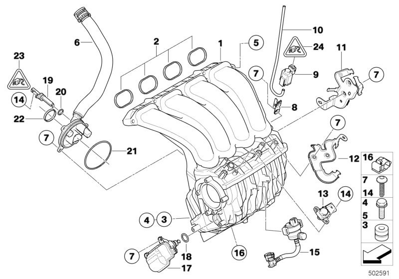

Peut être un soucis capteur de pression (si l'on suis la logique du code erreur)
Position 9 ci dessous (référence BMW 11747810831) env. 40€ chez BMW

ce que tu montres, c'est un capteur de pression d'admission, ou d'échappement?
car le visuel montre l'admission, et P0470 correspond à l'échappement.

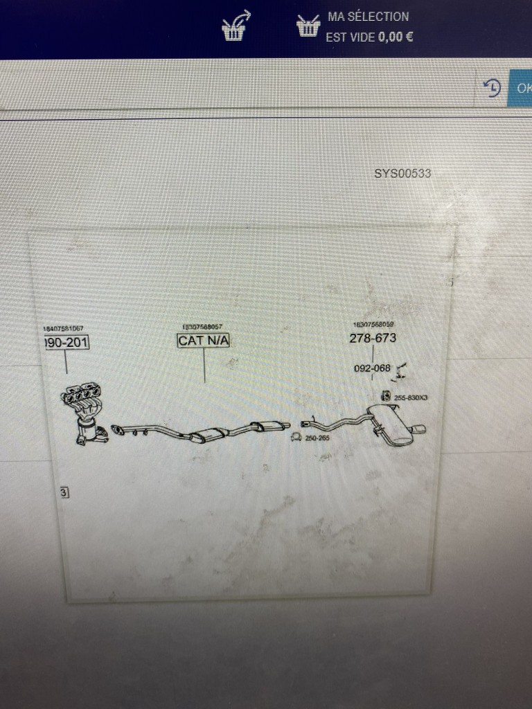

Bonjour, j’ai fais plusieurs diag aujourd’hui apparemment j’aurais mon échappement qui serait bouché à partir du catalyseur intermédiaire(j’ai appris j’en avais un) on m’a conseillé de faire un trou dedans je sais pas trop quoi y penser..

je mets a jour ce sujet pour aider si jamais, pour le problème de mon catalyseur jai changé 4 bougies 4 bobines et percer le silencieux intermédiaire qui était bouché, depuis plus aucun problème.
