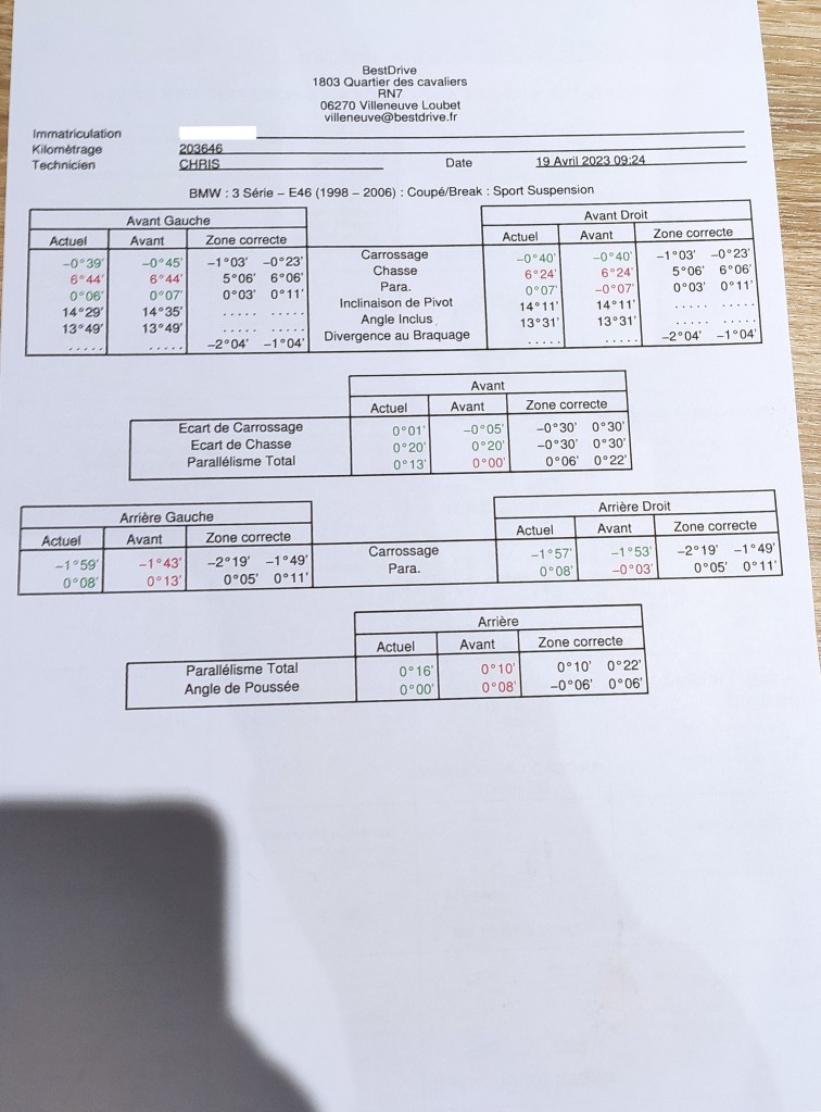

J'ai effectué un réglage de géométrie chez best drive et en lisant le rapport, je découvre que les réglages appliqués sont ceux de la E46, sauf que j'ai une E92 320D Pack M.
J'ai appeler le garage pour signaler l'anomalie et ils m'ont répondu, pas grave, ce sont les mêmes valeurs entre les deux voitures !
Vous trouverez ci-joint les réglages appliqués.
Avez-vous les valeurs de la E92 pour comparer ?
Pensez-vous que les réglages entre la E46 et la E92 sont vraiment identiques ?
Merci par avance pour votre aide et vos éclaircissements.
