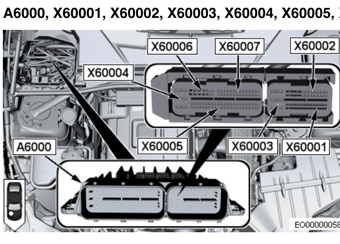

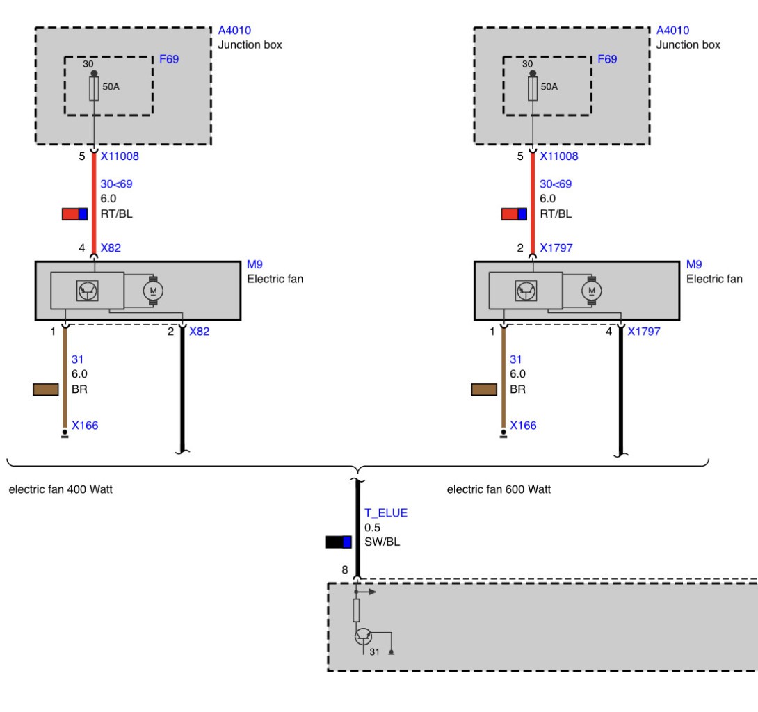

Voici deux schémas que j’ai trouvé en fonction , soit n52, soit n53…
Vérifie si ça correspond …
Les deux te ramène sur le boîtier Dme (A6000)
Si pb dans le Dme, et qu’il faut le changer , il faut coder le boîtier pour TON véhicule ….

Merci pour ces infos qui m'ont permis d'avancer un peu.
Voici les avancées:
J'ai un câblage avec protection de la puissance du relais de commande du ventilateur (F69) et une protection du circuit de commande de ce relais de commande (F24).
1. le fusible de commande F24 était grillé.
J'ai remplacé le fusible
2. le ventilateur était bien HS.
J'ai remplacé par un ventilateur que j'ai trouvé en casse.
