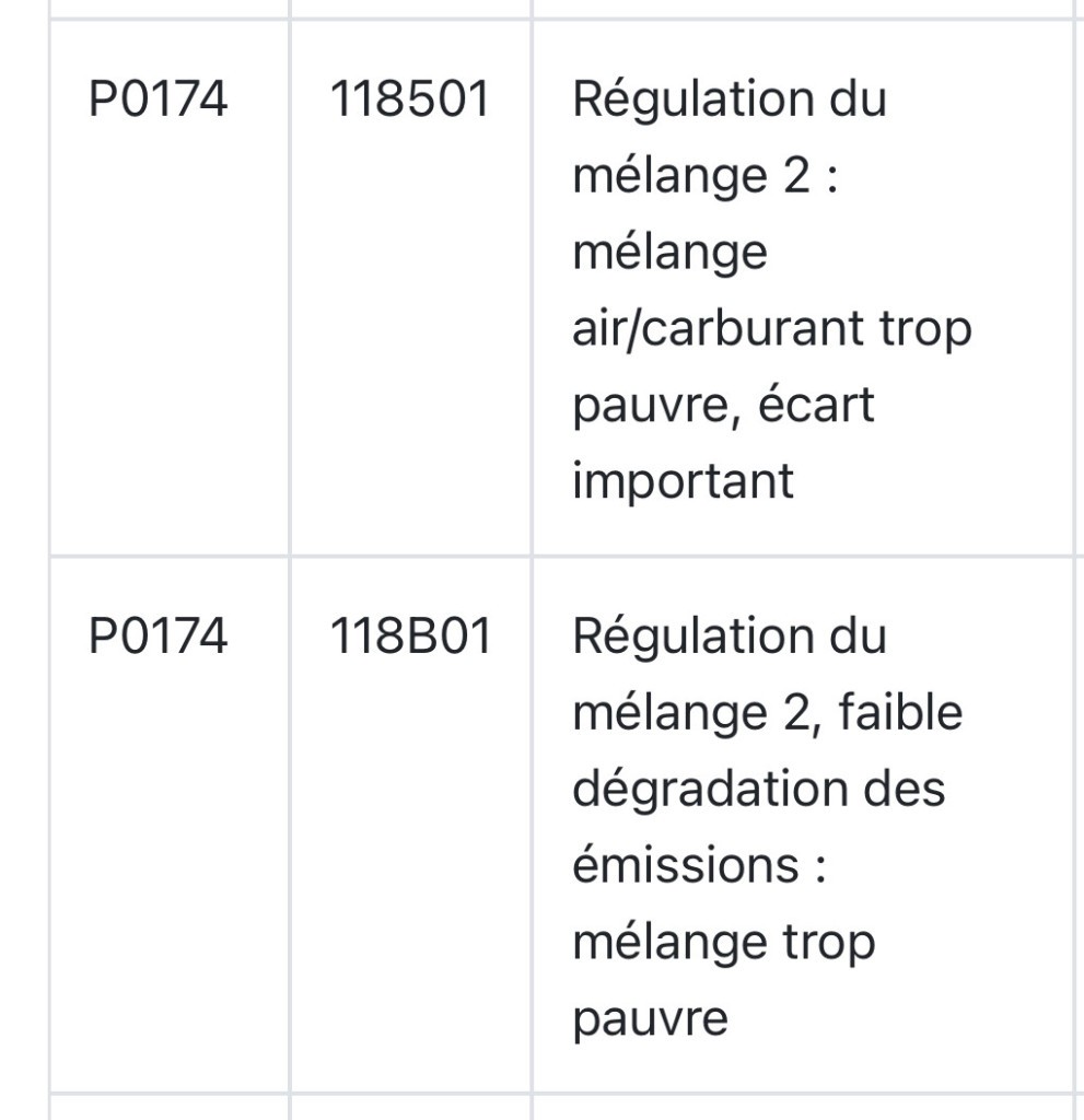

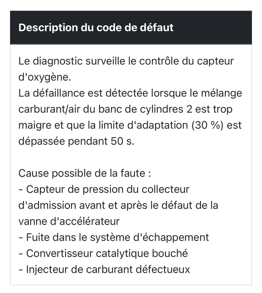

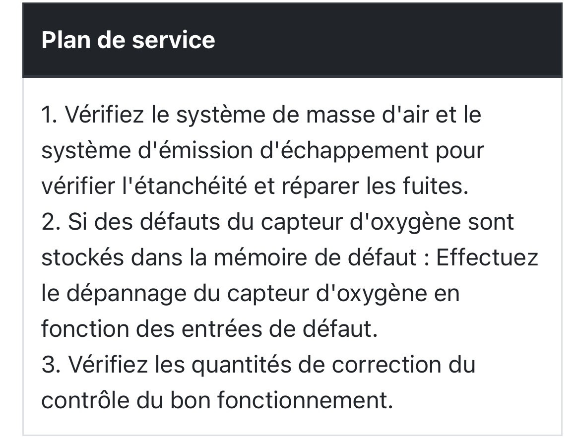

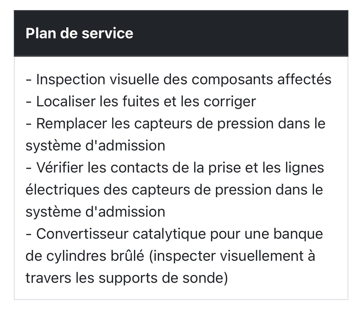

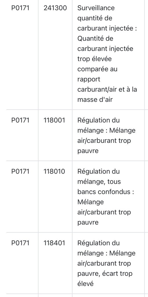

Messages : 17216
Re: Voyant moteur et codes défauts P0171 P0174
Voilà ce que j’ai trouvé pour:P0171
Avec deux défauts différents
P0174

Au vu de ce que j'ai pu lire sur les éléments que vous m'avez donné (et notamment le lien autodoc qui est très bien fait), j'ai commandé une nouvelle pompe à essence.
En effet, je ne pense pas avoir de fuite d'air au vu de ce que je vois dans ma baie moteur, le filtre à carburant a été changé il y a moins de 500km, le fonctionnement du reniflard semble OK (pas d'aspiration anormale en ouvrant le bouchon d'huile moteur allumé) et j'ai fait un "nettoyage" moteur à l'Eco 10 000 de chez MECARUN ya 500km donc je ne pense pas que mes injecteurs puissent être sales ou obstrués.
Globalement suivant le lien autodoc reste la pompe à essence et le débitmètre (MAF).
