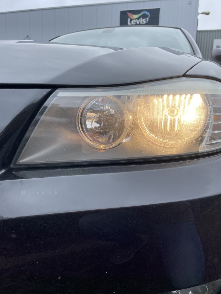

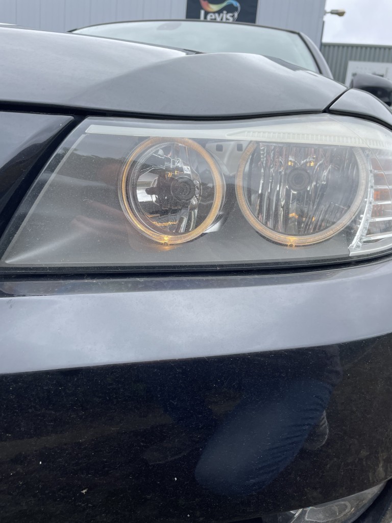

Voici le phare,donc je voulais avoir une luminosité plus blanche,plus ´actuelle ´,donc les feux de croisement et les angel eyes, j entend qu il y a pas mal d erreurs après changement,donc je voulais savoir si qqun a un système fiable, merci

Vu la couleur jaune de la lumière des ampoules je crois que ce sont des H7 donc l'ampoule LED améliorera fortement ton éclairage qui sera blanc. Dans mon cas les croisements sont des LED Koyoso qui éclairent très bien mais donne une erreur ODB uniquement si éteinte (mais je les allume en permanence). Les phares de route sont d'une autre marque (j'ai oublié le nom) et ne donnent aucune erreur.
Messages : 17216
Re: Ampoules phares avant e90 fin 2009
Il faut coder quand on passe de lampe à led , ou acheter des leds avec canbus….
