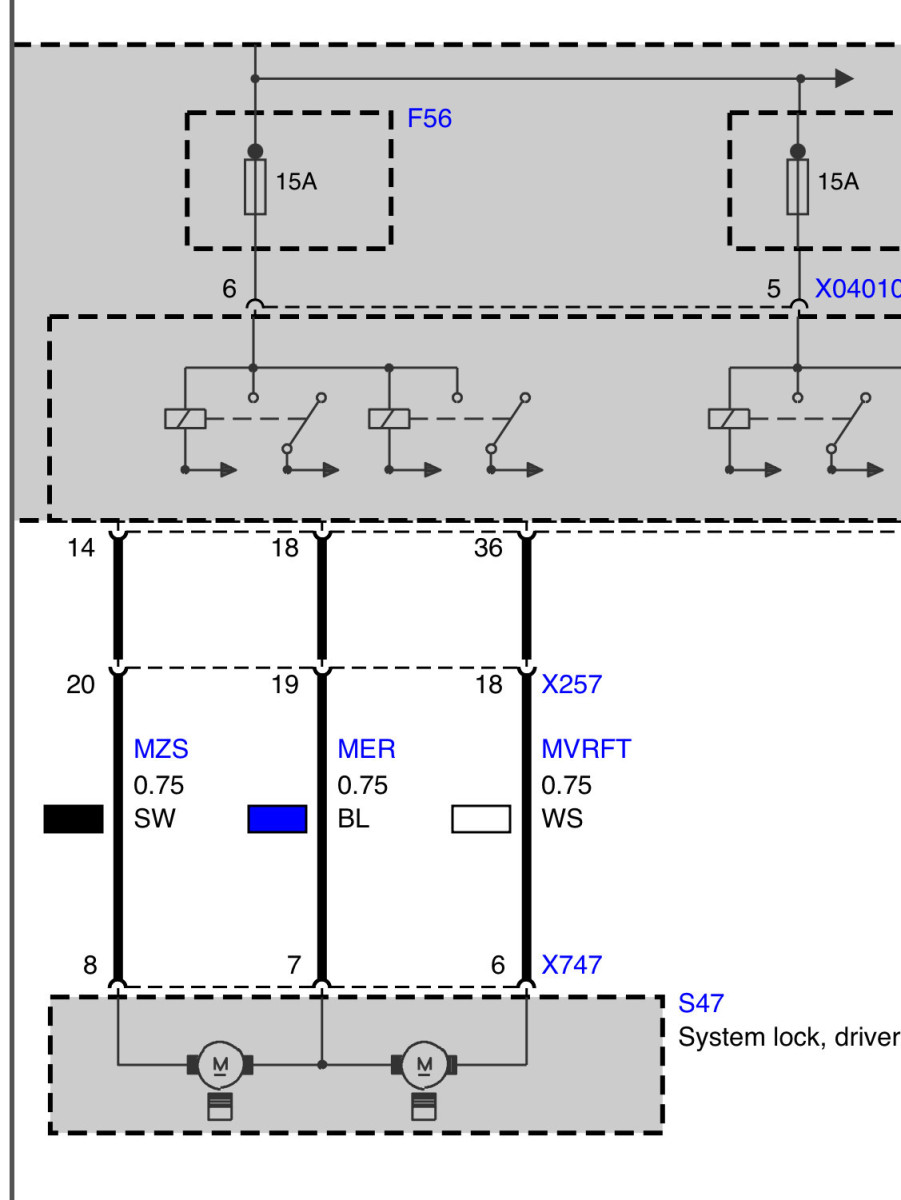

Voilà je viens de remarquer un petit souci technique au niveau de la centralisation uniquement pour la fermeture de la porte côté conducteur.
En voulant fermer mon véhicule avec la télécommande ou avec le bouton de la centralisation situé sur le tableau de bord, la porte côté passager et le coffre se ferment bien sauf la porte côté conducteur qui reste avec le petit loquet visible en haut !
Je ne peux la fermer qu'avec la clé physique qui se trouve dans la télécommande et revanche, quand j'appuie sur la télécommande pour l'ouverture, les portières et le coffre s'ouvre bien !
J'ai tenté de changer la serrure côté conducteur par une neuve, mais le problème n'a pas été résolue.
Quelqu'un aurait-il déjà rencontré se problème svp ?

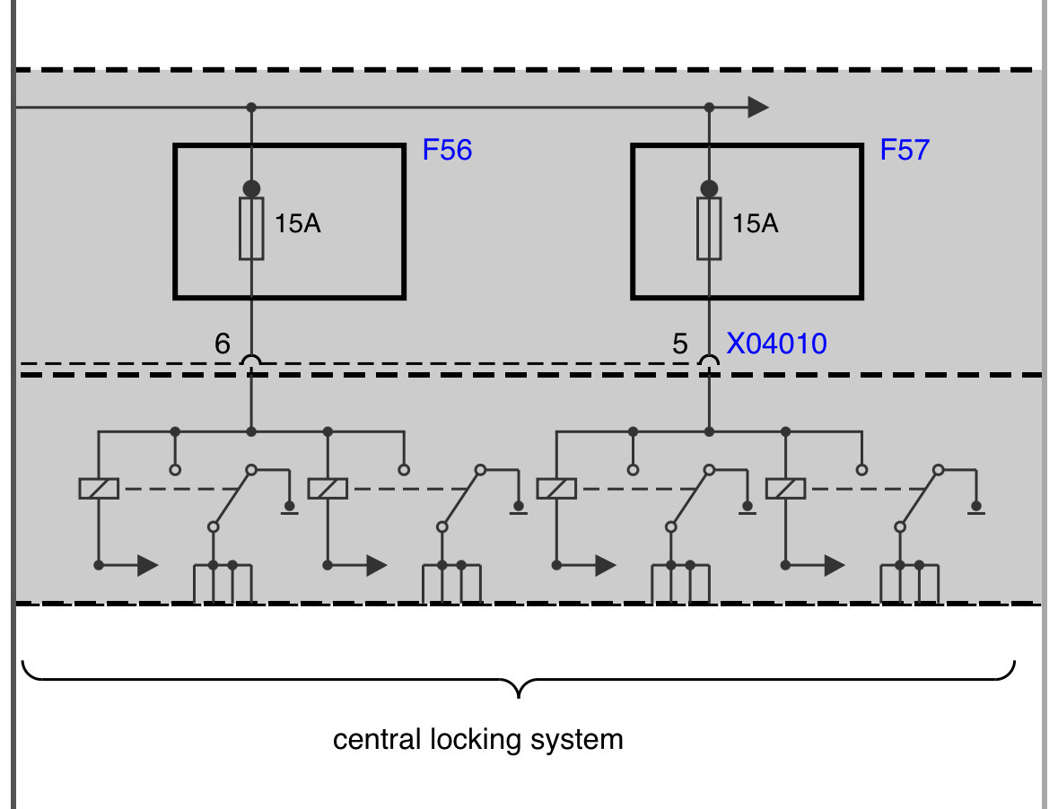

Si tu as changé tout le mécanisme de porte , ça voudrait dire que ton pb vient de la non-commande de verrouillage, donc ton mécanisme ne reçoit pas l’info de verrouillage, donc un pb électrique , soit dans le câble , soit dans le boîtier de commande …
Pour en être sûr , il faudrait que tu inverses deux commandes de porte pour tester …comme cela , tu seras sûr de ton info …
après ,deuxième étape , si tu peux inverser sur le boîtier de commande …

Merci pour l'info music2105, mais qu'entends tu par inverser deux commandes de porte, est-ce les serrures ? Sinon ou se situe t'elle cette commande ?

Non , c’est la boîte de jonction A4010.. dans ce module , il y a une électronique A4010A qui gère le verrouillage…
