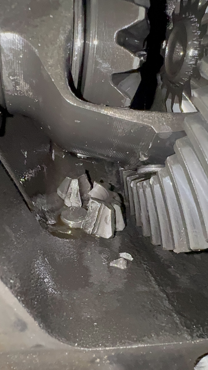

Effectivement c est ce que j’avais cru comprendre en me documentant un peuROUTINETTE a écrit : 02 déc. 2024, 21:20A mon avis, il faudrait conserver le même rapport de pont qu'à l'origine. Le bureau d'études de BMW a choisi le rapport idéal correspondant à la motorisation de ta voiture.
Par ailleurs, le prix de 600 € est en effet un peu élevé pour cette pièce![]()
Nota: Avec un pont plus "long", on augmente la vitesse de pointe mais les reprises sont moins vives.
Avec un pont plus "court", les reprises s'améliorent, mais le régime moteur est plus élevé. La vitesse de pointe est moins élevée.
Le rapport de pont idéal est celui qui a été installé d'origine par le constructeur.
