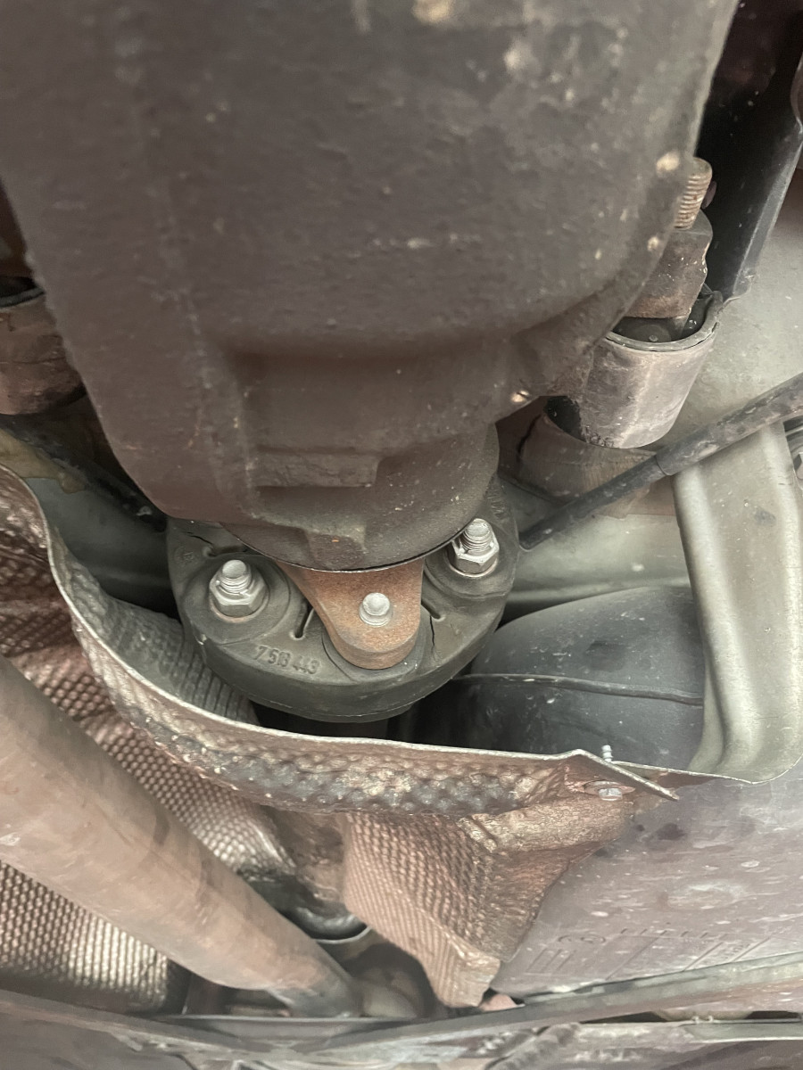

Bonjour bonsoir à tous,
Je fais appel à vous aujourd’hui pour savoir quelle marque de flector vous conseillez, voici mon véhicule : bmw e92 330d bva.
Voici l’état de mon flector actuel qu’en pensez vous ?

Effectivement, il va être temps de le changer !! :choque:
:Fleche: https://www.hubauer-shop.de/en/advanced ... c_subcat=1

J’ai ajouté un lien dans mon précédent pot …
Quand je vois qu’il est déchiré ….
Le souci , c’est que quand il sera cassé , plus de transmission…

je vois bien un petite fissure non ? à droite de la vis du milieu
combien de kilomètre... :attention:

J’ai 155.000 km

Artxxx a écrit : 12 févr. 2025, 20:33
Les avis sont tous différents des gens me dise qu’il peut faire 50k sans soucis d’autre non…
tu peux leur demander s'ils viendront te dépanner quand ca arrivera, où que tu sois...........
