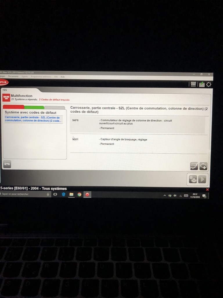

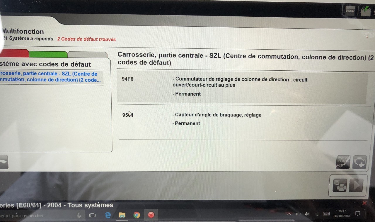

J’ai 3 voyants sur un 530d de 2004 avec 218 000km
Voyant ABS donc (triangle orange) suite a un diag sa me met le capteur d’angle de braquage et défaut et commutateur de colonne de direction.

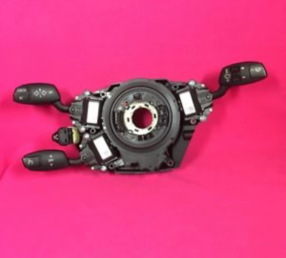

J’ai donc remplacer tout le bloc commodo commutateur et capteur(pièces d’occasions) mais toujours le même problème (défauts permanent) impossible de réinitialiser l’angle de braquage.
Pensez vous que la piece d’occasion serais aussi défectueuse ? Ou se problème viendrais de plus loin dans le faisceaux ?

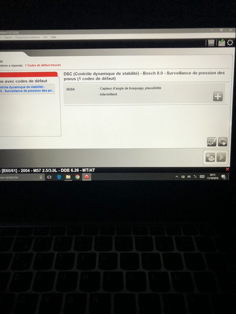

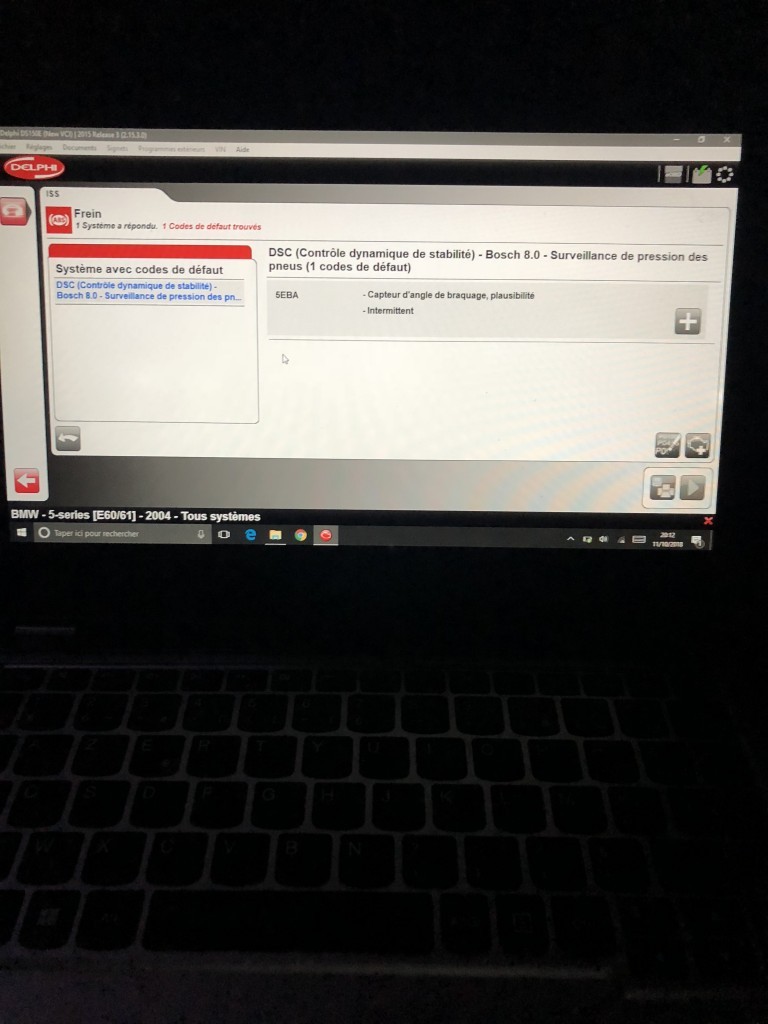

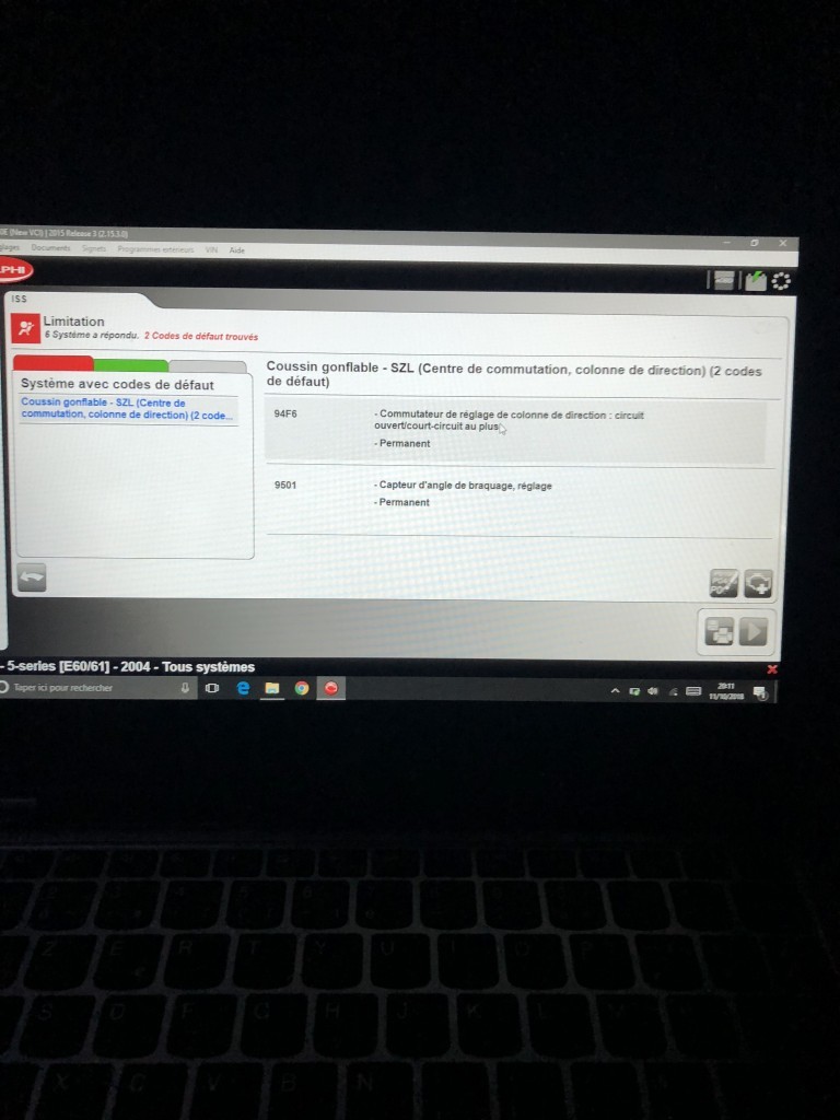

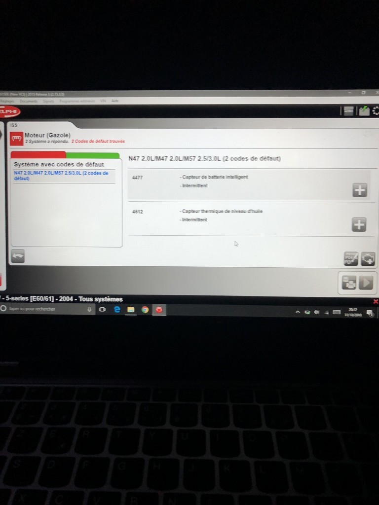

Voila les défauts qui sort au diag , et pour le système de retenu défaut j’ai rien qui sort étrange?

Re: Bmw 530d voyant ceinture, airbag, ABS
Pour lairbag c'est étrange en effet, ça confirmerais donc que c'est la pièce que tu as monté qui est naze ?!

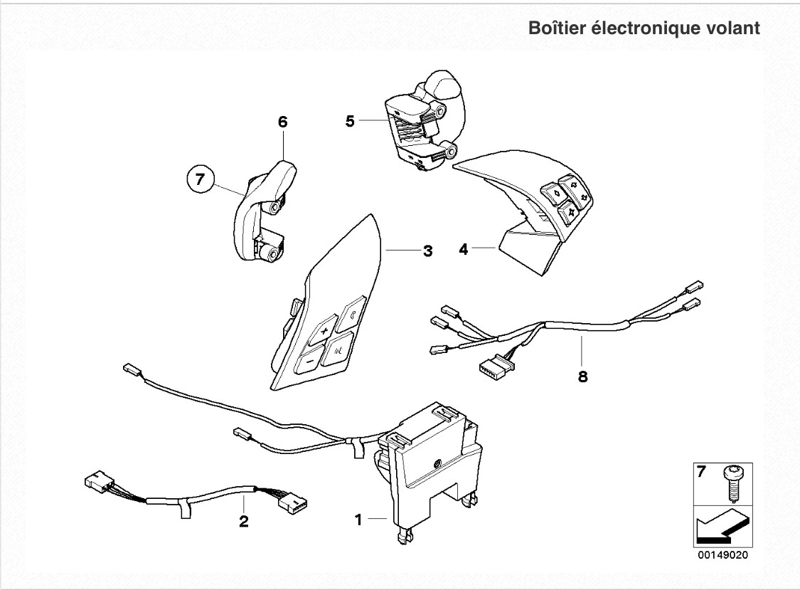

Je reviens aux nouvelles...
Remplacement du capteur d’angle de braquage avec les comodos ( tout le bloc )
Toujours le défaut...
Remplacement d’un boîtier électronique qui se trouvait dans le bas du volant (numéro 1)
