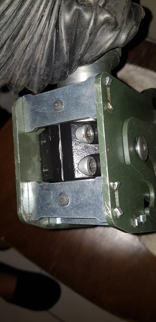

Quand j'ai acheté ma BMW 520d j'avais un voyant d'attelage qui s'allumait, je pensais à un mauvais contact des fils de la prise à la vue de son état ( fils oxydés) et en démontant je m'aperçois qu'un pignon du moteur est cassé.
J'ai contacté westfalia mais ils ne font pas de pièces détachées.
Est ce que quelqu'un a déjà eu ce problème ?
Je l'ai fait refaire en imprimante 3d mais la matière n'est pas assez solide quand le bras force pour sortir l'attelage, le pignon soit se casse soit se désolidarise
Merci pour vos éventuelles réponses

Sur l'attelage qui est motorisé, il y a un moteur qui entraîne plusieurs pignons, l'un de ceux-ci est cassé.
Ça doit être un montage d'origine mais pas sûr, j'ai le bouton dans le coffre pour faire fonctionner l'attelage.

Ne serait ce par hasard pas ce type de pignon,l'aillant ouvert,confirmes tu

Si c'est celui-là ....

Mince j'y ai cru...les seuls trouvé sont effectivement des reproductions imprimante 3D et pas donné en plus (entre 60 et 80 euro l'unité ) coté allemand
https://www.ebay.de/itm/BMW-5er-E60-61- ... 4902.l9144
Tu peux également essayé sur google avec les mot clé "Ersatz Zahnrad AHK E60"
Théoriquement si uniquement besoin de pièce moteur E61 propose également sa propre référence 71 60 6 795 731
Coté westfalia référence 678 24 48 type 303 255 ou 303 256 peut également aider dans ces recherches
Sur un forum allemand qqu'un ce l'ai procuré en acier (production artisanale)
95 euro quand même voici l'annonce (plus active,mais toujours possible de prendre contact avec le vendeur...qui sait )
https://www.ebay.de/itm/BMW-5er-E60-61- ... 7675.l2557
Devrait également être possible de ce faire fabriquer ceci via un bon mécanicien industriel dans le coin en échange d'une bonne bouteille...la fraise mère/module

Bonjour, est ce que vous pouvez me confirmer le nombre de dents sur le pignon.
Est-ce bien 8 et 19
Car je m'aperçois que sur la photo du pignon en acier c'est un 8 et 20 dents
Merci beaucoup pour votre réponse.

Ok car comme le mien était cassé et qu'il manquait des morceaux qu'on a pas réussi à retrouver, le mien a été fait comme on dit "à l'arrache" et il fait 19/8.
Je vais en faire refaire un de 20/8

Je déterre un peu ce sujet car mon attelage est bloqué en position ouverte depuis qq semaines...
J'ai commencé le demontage mais je bloque sur le réducteur (qui contient les pignons). Je n'arrive pas à le sortir de la vis sans fin... auriez-vous des conseils ?
Par avance merci et bon courage à tous
Quinientos

Bonjour Quinientos,
la seule solution c'est de tout démonter, les 2 plaques vertes, repère bien où vont les vis car elles ne sont pas identiques.
Après il faut enlever le col de cygne et seulement à ce moment là tu vas pouvoir réussir à sortir ton bloc noir qui contient les pignons.
Bon démontage et remontage

J'ai finalement réussi a démonter mon boîtier réducteur et comme prévu le pignon qui attaque la vis sans fin du col de cygne était HS...
Je n'ai pas trop de temps devant moi pour m'occuper de la numérisation du pignon et du boîtier que j'ai un peu malmené au demontage pour avoir accès aux vis qui fixent le couvercle du boîtier que je vais modifier pour pouvoir démonter ce fameux couvercle même attelage en position fermée (au cas ou je devrais réintervenir...)
J'hésite encore sur la matière pour refaire le pignon : plastique ou métal ?
J'ai peur qu'avec le métal le fusible devienne le moteur électrique lui même... (car je pense refaire tous les pignons dans le même matériau)
Bon courage à tous
Quinientos
