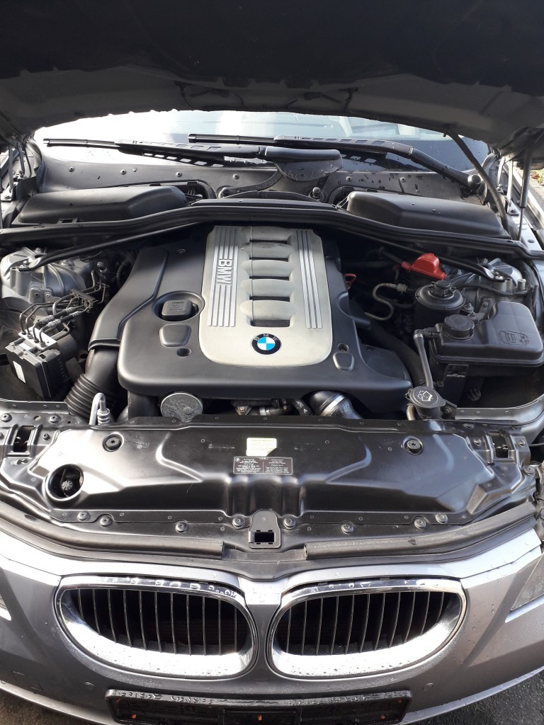

BMW 530d e60 j'ai un bruit étrange
Si on pouvais me conseiller

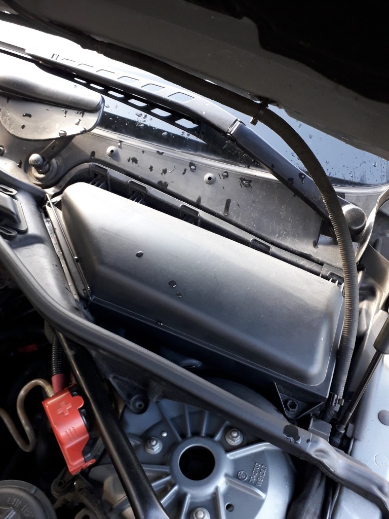

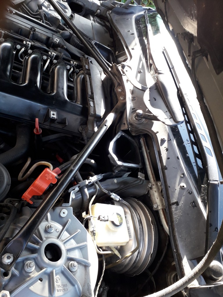

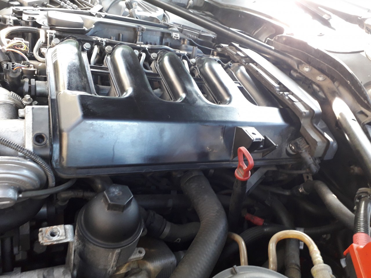

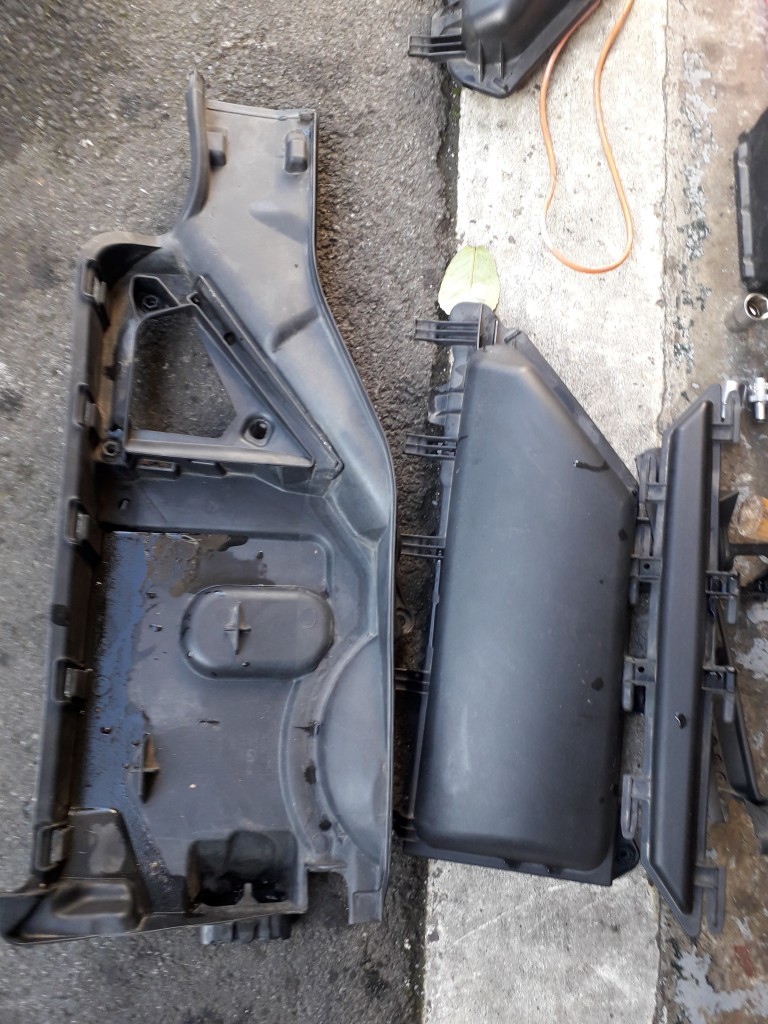

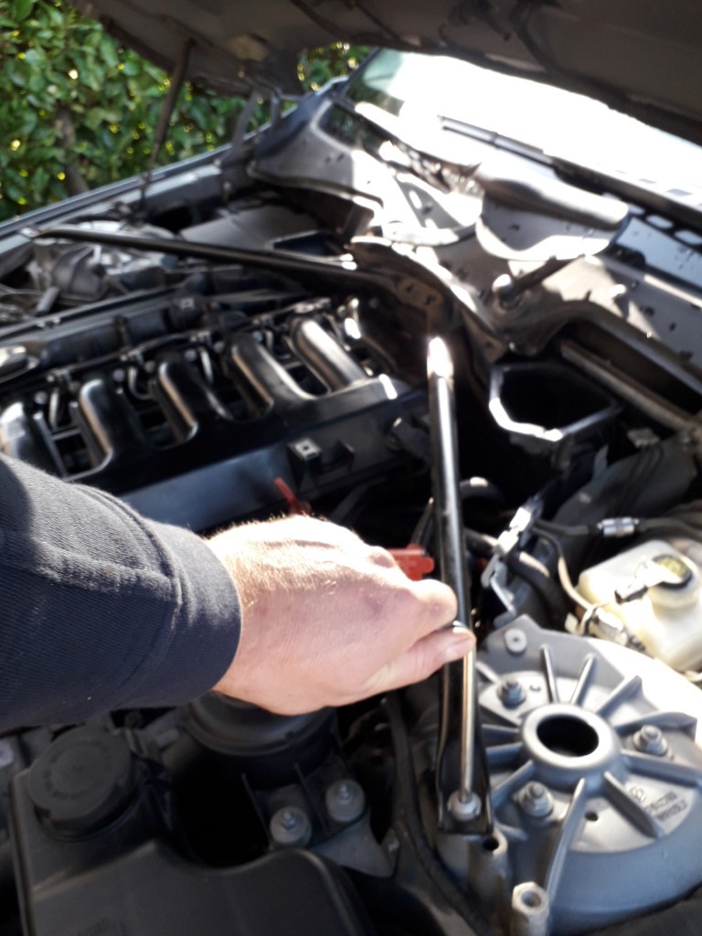

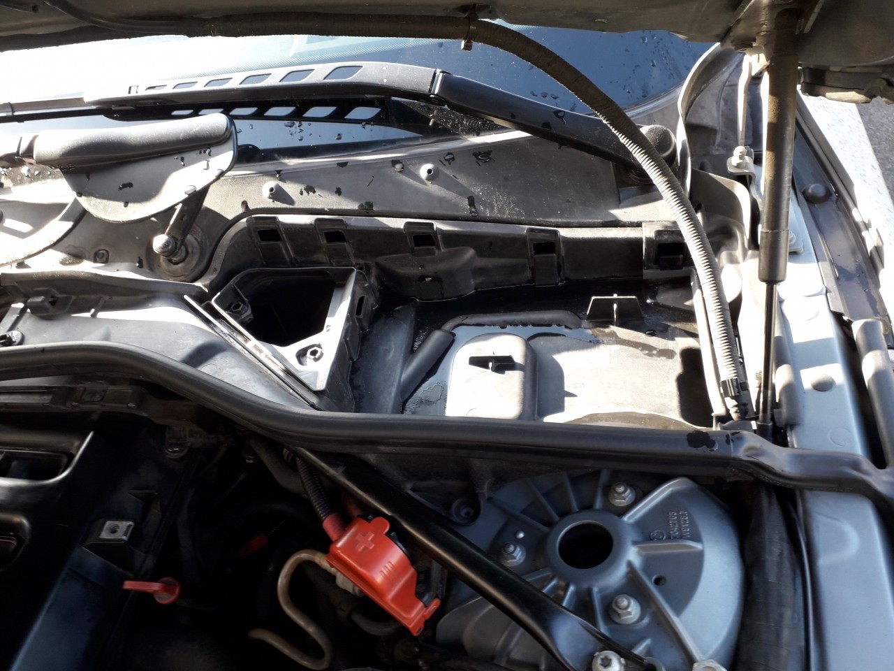

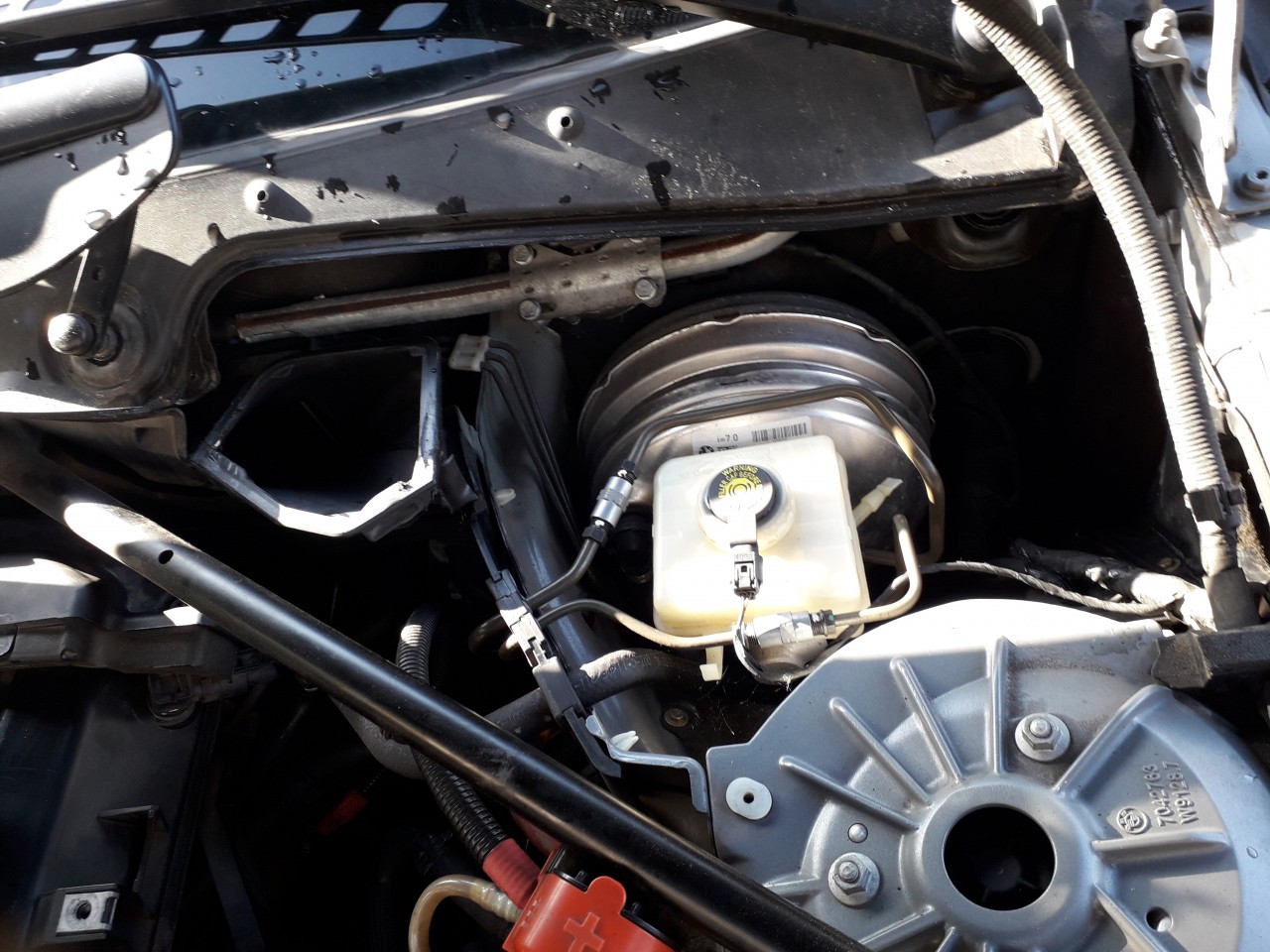

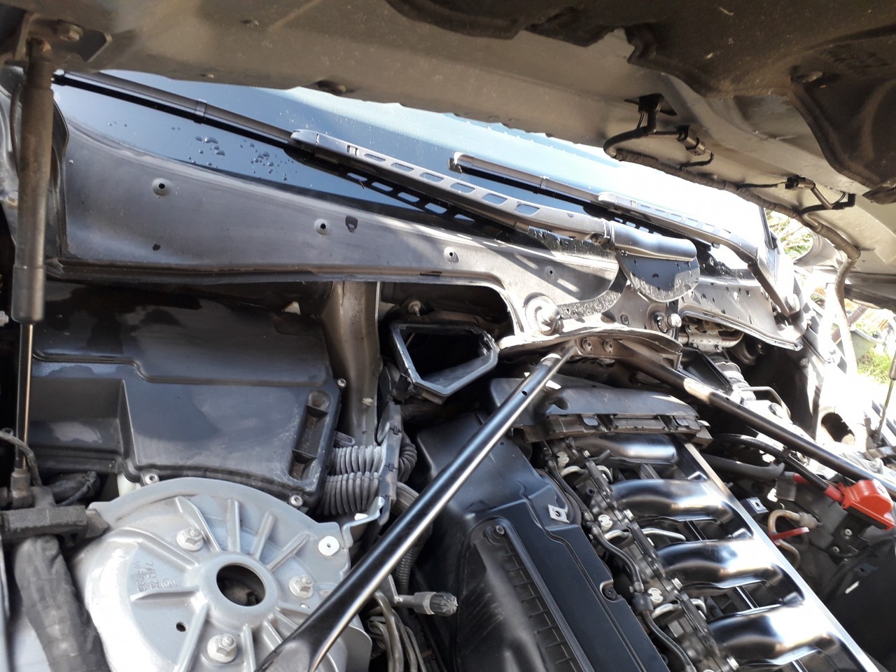

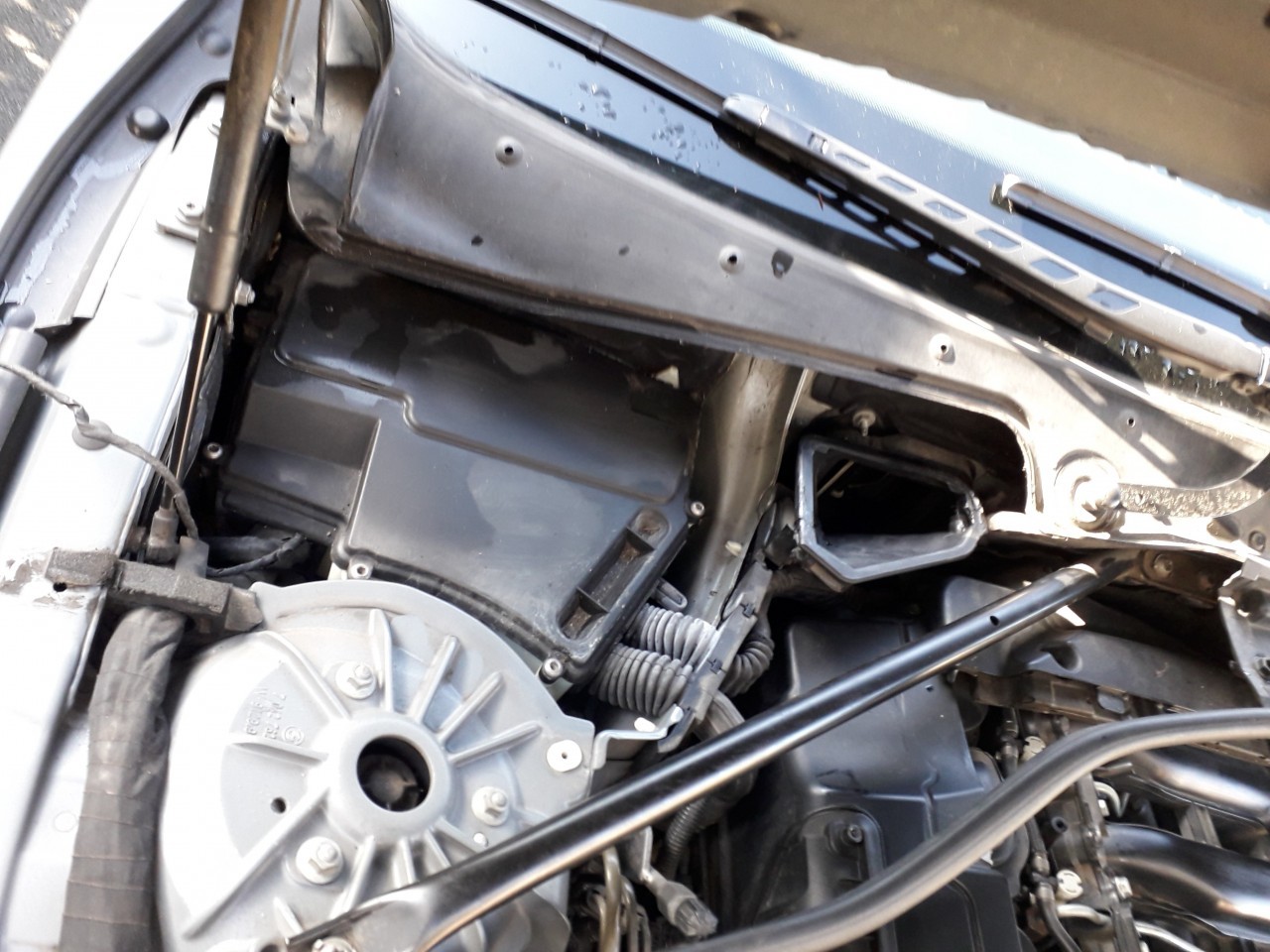

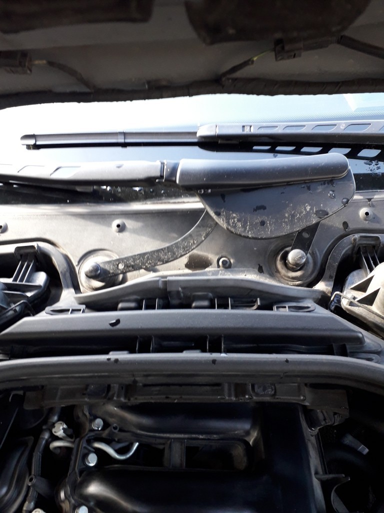

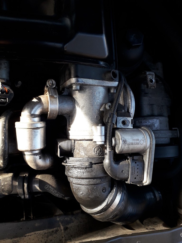

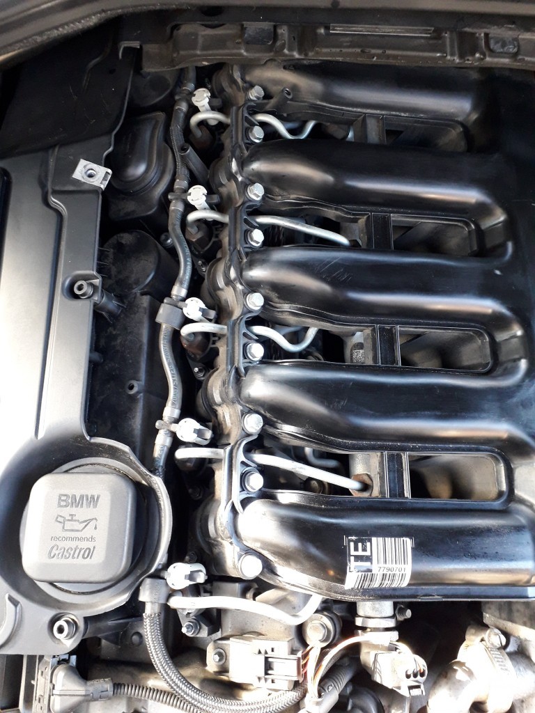

Re: BMW 530d e60 j'ai un bruit étrange
Démontage
