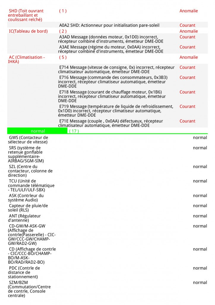

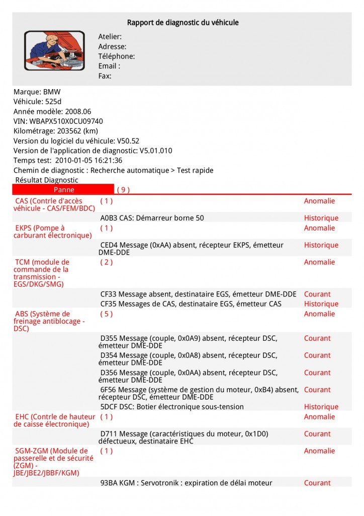

Suite a une codage de clé avec fvdi clone mon CAS a planté ( plus de contacte ni aucune signe de vie) , j'ai refait l'opération et le contacte es revenu , le démarreur tourne mais la voiture ne démarre pas, défaut pompe gasoil et BVA , avec Launch pro j'arrive pas lire l'ecu
Je vous donne relevé de Diag, je suis un peut perdu :/

Au-delà du problème probable de pompe à carburant, il serait intéressant de faire une r.a.z. des codes de panne et de retenter un démarrage pour voir ce qui ressort.
Je pense que votre relevé diag est ici un historique, donc une accumulation de pannes dans le temps.
Des fois pour bien voir les problèmes actifs, il vaut mieux faire table rase du passé. :old:

Merci pour pour l'aide , le calculateur a était grillé.
