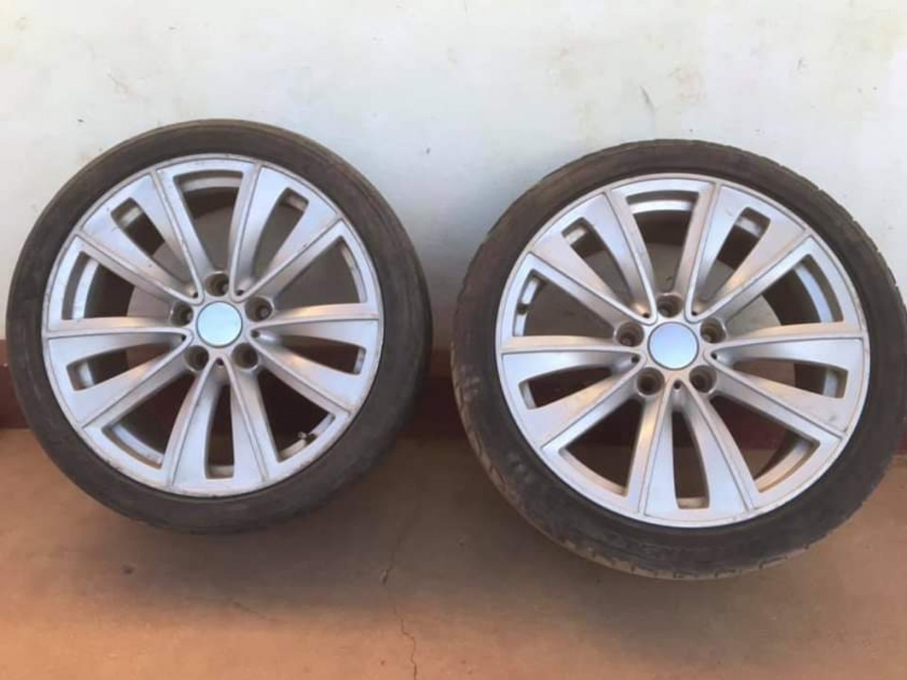

Est ce quelqu'un a mis ces jantes sur son E34 ?
5x120 et 18 pouces.
Je cherche à connaître la référence et le Déport.
5x120 et 18 pouces.

J’ai pas très bien compris ta demande ?
Tu veux les données techniques des jantes en photos ? (Ca ne semble pas être des jantes d’origine)
Cherches-tu les données d’origine qui se montent sur la E34 ?

+1 comme Gasttton
C'est marqué sur la jante...le déport
Le vendeur ne peut il pas transmettre

En fait, c'etait des jantes 18p sur une E34, qui est partie à la casse.
Je peux avoir ces jantes pour une bouchée de pain.
Je me demandais si elles peuvent aller sur une X3 F25.
Donc j'ai besoin de connaitre le déport, sachant qu'elles sont en 5x120

C'est simple,E34 n'était à la base (origine) pas prévus en 18"
Donc si monté actuellement sur E34...
Comme ce ne sont pas des jantes d'origine BMW...il faudrait connaitre leurs caractéristiques et par la même occasion la marque
Ces caractéristiques ce trouve sur chaque jante,gravé (bien différencier si monte asymétrique ou au carré)
Dans l'état actuel je pense que tu peux oublier...même les pneus ne semblent de visu pas en 245/50R18
...là en partant d'une jante "no-name" tu nous en demande trop,impossible de te répondre actuellement sans ces infos

Comme les autres, la seule solution est que le vendeur te donne les infos ou qu'il te donne une photo de bonne qualité de l'intérieur des jantes, brossées pour pouvoir y lire les données techniques. Sans ça, 5x120 ne suffit pas (largeur, déport, diamètre de centrage)

Ca me parait complique ...
Si on part sur une meme base, de 8 de large, ET20 pour la E34 et ET 43 pour le F25.
Ca nous fait un deport supplémentaire vers l’extérieur de 23 mm. Ca va probablement dépasser

Surtout qu'il y a de grandes chances que des jantes de 18 sur une E34 n'étaient pas vraiment avec des ET d'origine, mais encore plus petit !
