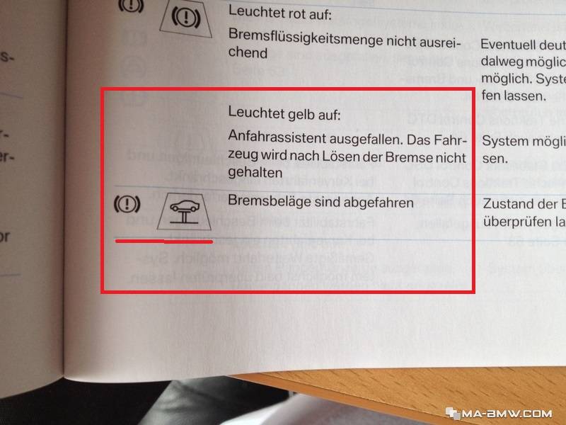

Re: 120D E87 - voyant "voiture"
jfmx3 tu as 2 symboles
Frein et service...plaquettes et/ou en fonction les disques :roll:

Effectivement bien vu le voyant en haut, le cachotier il avait presque bien caché :roll:
jfmx3 a écrit :
:NonNon: le voyant du haut c'est le frein à main serré, j'étais à l'arrêt, il s'éteint normalement au desserrage .
Justement :study:
Il n'a pas d'Idrive je suppose
Désolé pas trouvé en Français,mais justement si éclairé jaune...concerne le freinage.
Message par Gasttton »
Bien vu Outlander, je n'avais pas fait attention au témoin du dessus :oops:
Bon, de toute façon, un passage chez BM s'impose je crois.
