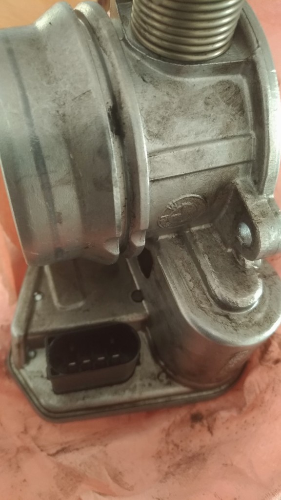

Bonjour à toutes et à tous,
J'ai le code erreur 483d relatif au boîtier papillon.
J'en ai acheté un neuf chez oswaro, marque pierburg (idem origine).
Après activation fonction apprentissage avec Delphi, toujours la panne ( 3 tentatives).
Je viens de démonter le boîtier papillon et me penche sur une éventuelle panne de ce dernier.
J'ai voulu faire un test de résistance au multimetre sur l'ensemble des broches, OL (pas de continuité) pour toutes ! J'entends par la que je les ai reliées les unes aux autres.
Pouvez vous me confirmer que la méthode est correcte.
Merci bien.
Olivier
Merci bien.
Olivier

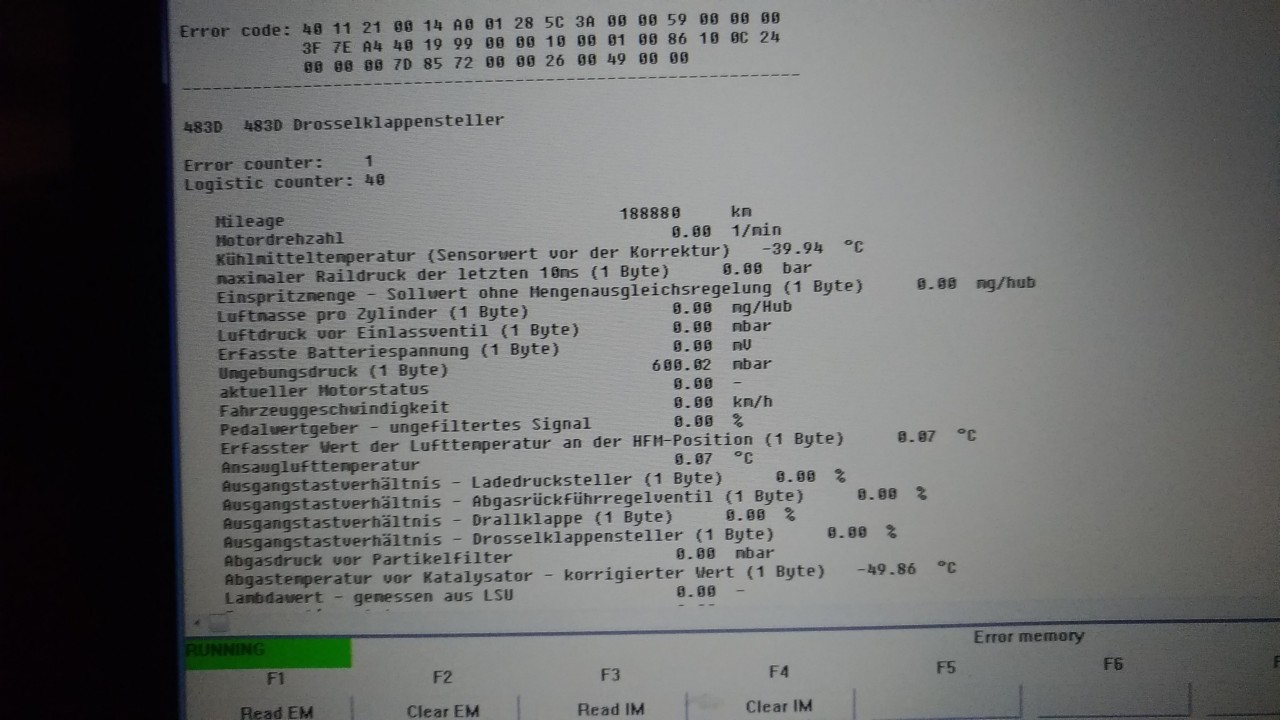

En fait, à la valise Delphi, j'avais les codes défauts suivants, raison de mon message :
41ba, 483d, 480a, 481a, 4010....
J'ai remplacé le boîtier papillon et le capteur pression....les mêmes codes défaut... Remplacement inutile.
En débranchant la durite qui va au capteur pression, les défauts n apparaissent plus ! Mais d'autres arrivent, normal.
Vu la perte de puissance du moteur en roulant et la pression des gaz au bout de la durite une fois le moteur démarre... Fap bouché !
Je vais tenter le nettoyage.
J'espère que ça pourra aider quelqu'un.
Cdt
