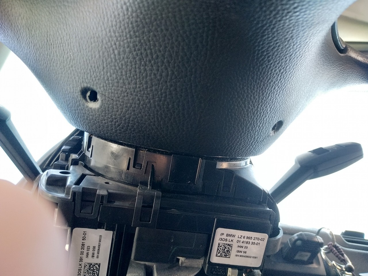

Je dois enlever l'air bag de mon volant sur ma Bmw Serie 1 E87 116i de 2005 avec 5 porte phase 1 mais je n'y arrive pas, comme si il était bloqué !
J'ai regardé quelques tutos mais rien n'y fait et c'est surtout pour les serie 1 2° GENERATION (pas le même volant) , je mets donc le tourne vis dans les trous concernés pour sortir l'air bag et il ne sort pas, en regardant il avait déjà été enlevé,
C'est possible que quand ils ont remis un nouveau air bag (ou remettre le même) les attaches soit cassées ?
Je ne sait vraiment pas comment faire si quelqu'un peu m'aider (vu éclatée, tutos correspondants, techique special …)
Merci d'avance
Merci d'avance

J'ai forcé quand même pourtant mais ça ne viens pas au contraire quand j'appuis avec le tourne vis l'air bag rentre dans le volant ! il ne sort pas, comme si il été collé ! ou je n'es pas la bonne technique, j'y suis pourtant resté 2 h !!

A mon avis soit tu n'as pas le bon outil soit tu ne prends pas le bon angle et donc tu ne touches pas les ressorts qu'il faut pousser.
As tu essayé avec un torx T20 ? Avec un tournevis plat il y a peu de chance d'y arriver facilement.
Une fois inséré de 5,5cm il faut le faire basculer et non pousser sur le tournevis
