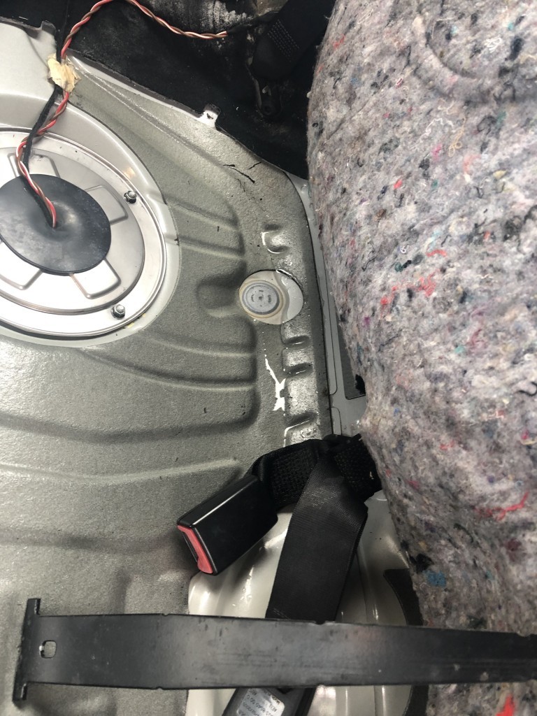

Depuis quelques semaines j'ai une importante infiltration d'eau sous l'assise arrière de la voiture (SERIE 1 E87 118D de mars 2005).
J'ai fait tester la pare-brise arrière mais ce ne vient pas de là.
La pluie a cessé mais j'ai toujours de l'eau qui ressort par deux petites cercles (voir photos) lorsque je roule mais en toute petite quantité.
Je n'arrive vraiment pas à trouver d'où vient cette eau.
BMW me dit que cela peut venir des feux AR mais rien de sure. Elle doit être stocker à quelque part mais où?
Quelqu'un pour m'aider?
Merci d'avance!

Je te remercie pour ta réponse. J'ai fait refaire les joints des feux AR, fait tester la lunette arrière, RAS. J'ai fait couler de l'eau sur la partie arrière et, très bizarre, mais pas d'eau. Par contre quand je roule (même lorsque il ne pleut pas) l'eau s'infiltre petit à petit (en grandes gouttes).

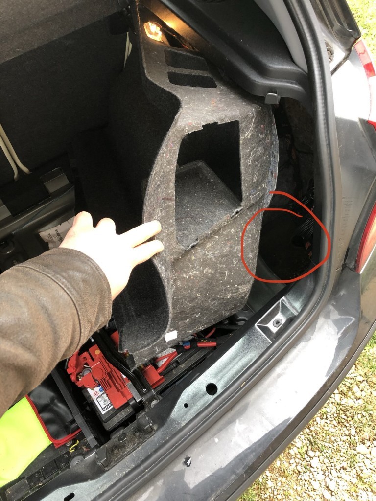

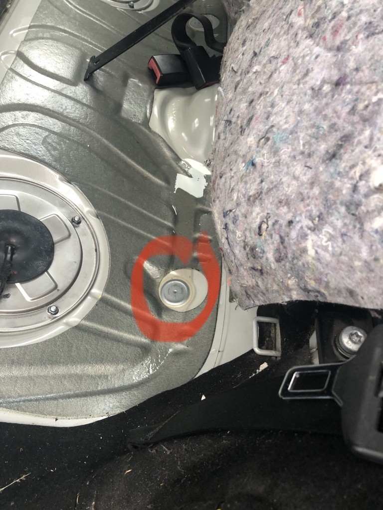

Bonjour à tous ,
J’ai contacter un mec qui a travaillé chez bmw et j’ai trouvé le pk du comment et la solution pour l’infiltration d’eau.
Il faut démonter le cache du coffre droit , et regarder la ou j’ai entouré en rouge sur la photo, moi j’avais entre 10 et 20 cm d’eau. Apparement c’est du à un joint qui n’est plus étanche.
Pour ne plus avoir ce problème , il faut percer au fond du petit bac ou se trouve l’eau au niveau des bouchons noir pour que l’eau se vide à chaque fois
et tout bien sécher .
En espérant vous avoir rendu service ! À bientôt
