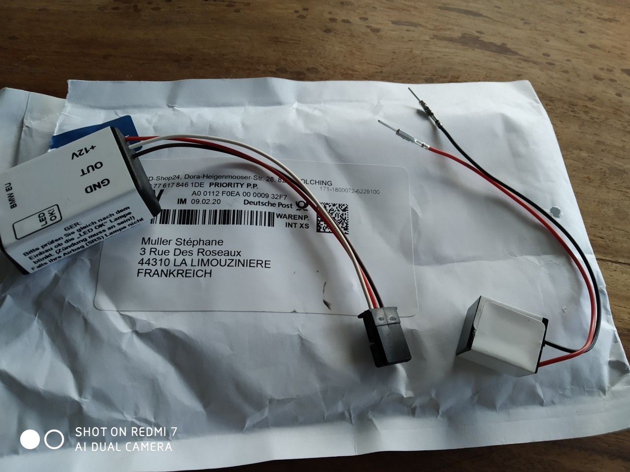

J'ai un pt soucis de voyant airbag allumé
J'ai fouiné sur les Forum et j'ai vu que il fallait mettre des leurres.... Un pour ceinture et un pour tapis sensitive.....
Le soucis est que après effacement des défauts
C'est toujours allumé
L'erreur ceinture à disparu
Mais il reste l airbag et voyant ceinture allumé et refuse de s'effacer
Avec en rapport airbag passenger 93AB
Si une bonne âme pouvait m'aider

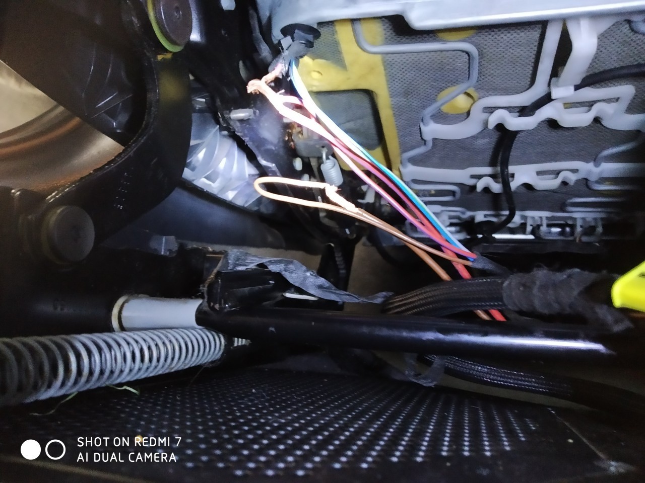

J'ai vu... Que sous le siège passager des fils ont été schinté... Il faudrait que je remette ça d'origine.... Mais j'ai pas le plan

humm pas très bon signe,effectivement le mieux serait une remise en ordre
C'est de ton action ou plutôt celles du ou des anciens propriétaires
Semble avoir été posé un bypass pour déjà une tentative de suppression des alertes
Peut tu nous en dire plus sur ton véhicule (motorisation,1ère mise en circulation...) afin que l'on puisse retrouver le bon schéma électrique du siège ;)

:Top: en effet l'ancien propriétaire à bidouillé les fils... :affraid:
120 d du 21/02/2006
Vin pv28635

Avant j'avais 2 erreurs
1: seatBet cach contact passenger 93BB
2: airbag passenger 93AB
Depuis que j'ai mis les 2 leurres
J'ai que l' erreur 93AB et impossible à effacer

Si tu travail sur tes fils (prises) Airbag et que ta batterie n'est pas déconnecté : Tu aura systématiquement un voyant à la remise du contact
Les défauts Airbag ne s'efface qu'avec la valise BMW
Tu peux tester tes codes erreurs avec ce site : https://bmwfault.codes/

De mon avis (c'est pas le plus simple i le moins cher...) : Refait ton câblage (débranche ta batterie) selon schéma qui va bien, passe voir BMW ou un garage qui possède une valise adaptée, explique leur et donne leur un petit billet en leur demandant d'effacer le défaut
