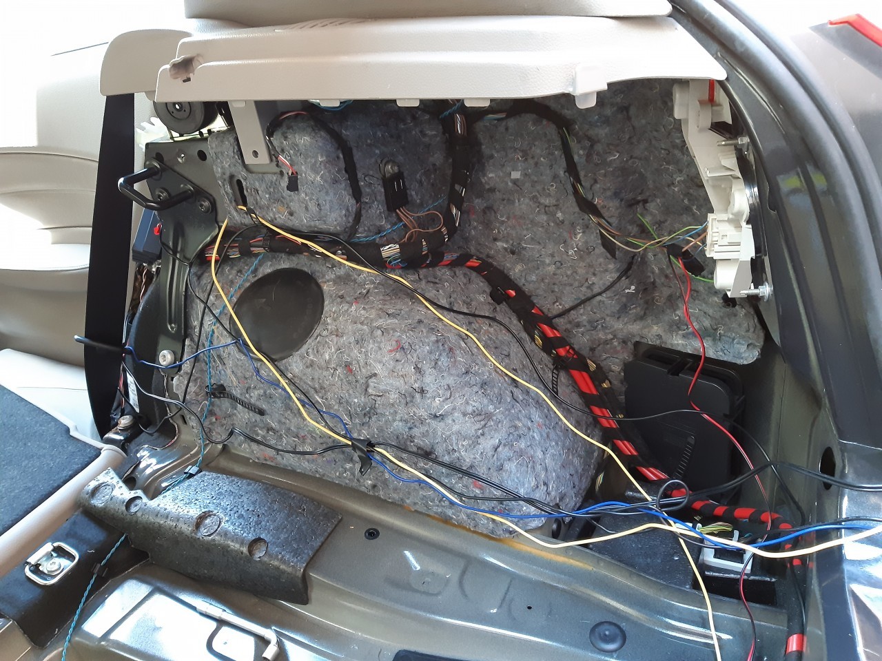

Déjà inutile de démonter l’intérieur comme moi cela ne sert à rien. tout se passe de l’extérieur.

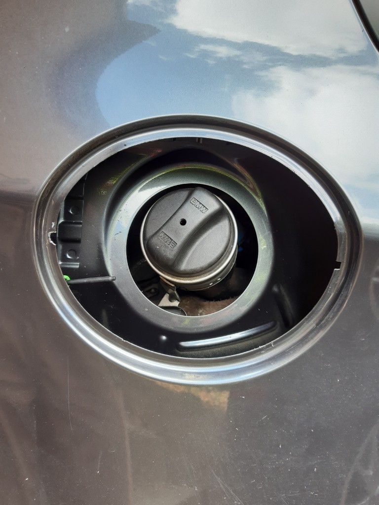

il y a 5 petits ronds dans le plastique quand la trappe est ouverte. Il va falloir les percer :shock: . Attention il ne faut pas percer trop gros( 2 ou 3mn) celui qui est à gauche cotés verrou. la tôle est très proche.

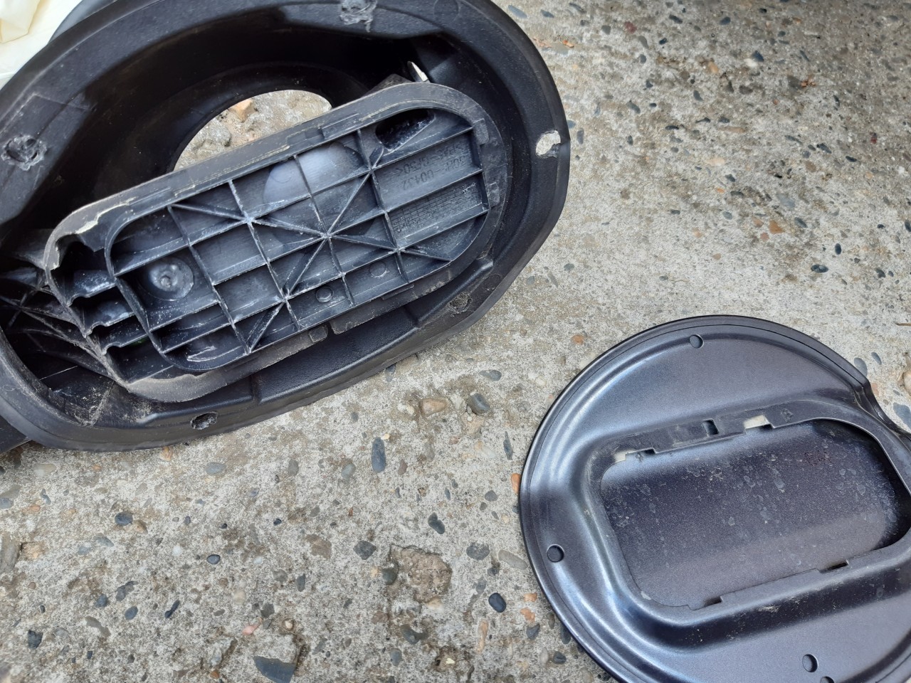

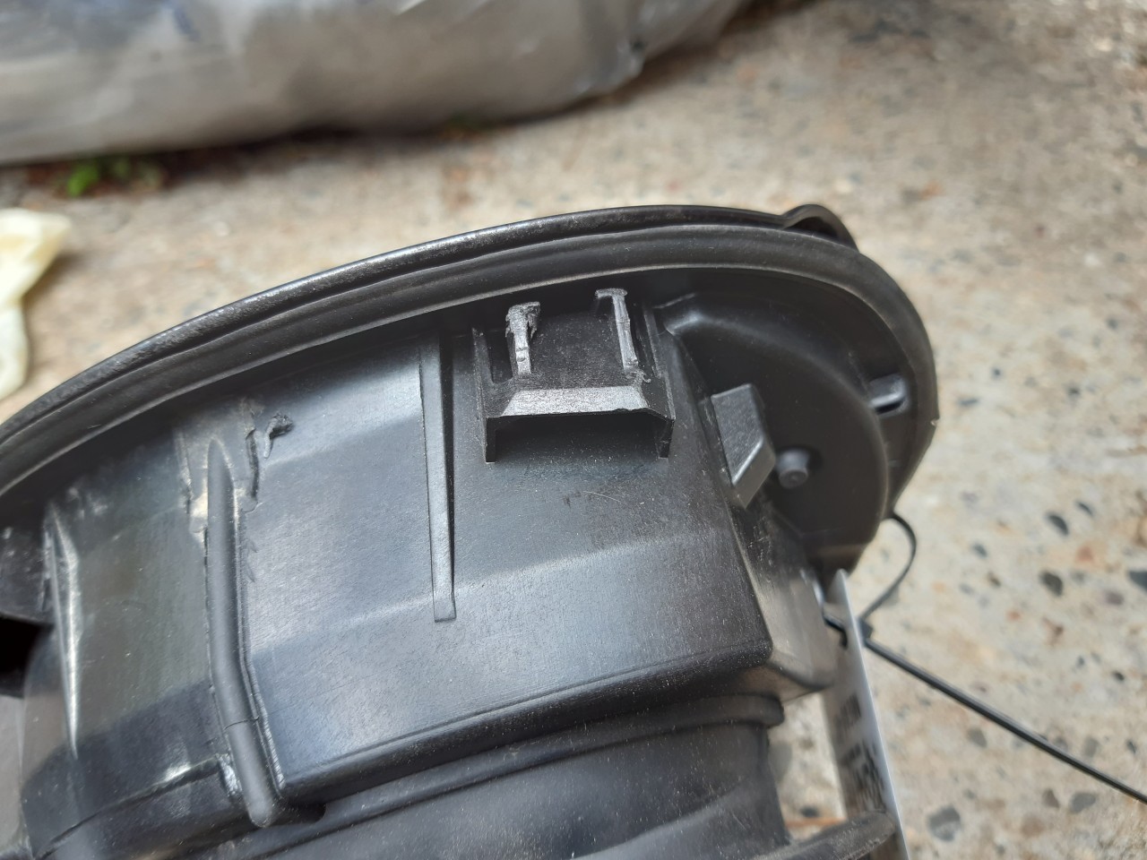

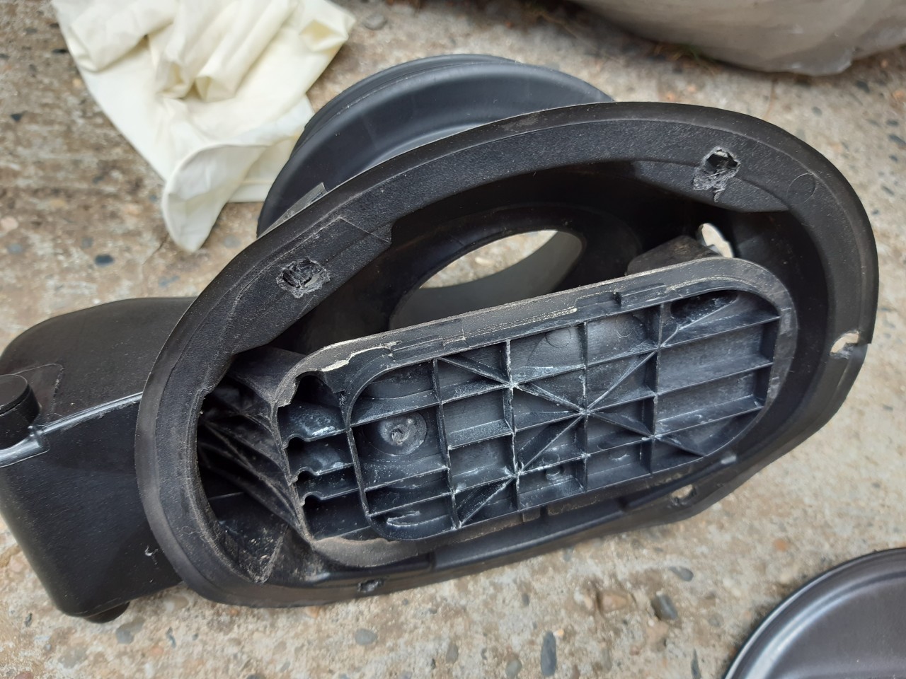

Il va falloir forcer avec un tournevis plat en le mettant dans chaque trous. Il faut comprendre que les 4 attaches s'accroche sur la tôle. J'ai commencé par la gauche (côté verrou).
C'est là où je me suis fais peur : si je ripe ... si je tord la tôle... si je pète les attaches côté carrosserie. Je ne savais pas que les 4 attaches n’étaient que accroché à la tôle de l'aile. On le voit sur la photo suivante :
Mais tout c'est bien passé :Top: ouf !

Pour info la partie tôle de la trappe se sort facilement . Il y a un petit clips en plastique.
