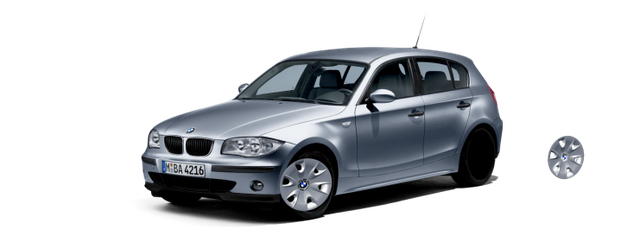

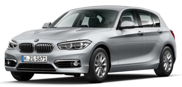

@Tias18 tu as un F20,ta signature indique E87 :?:
Comme dit on peux le vérifier ensemble,cependant besoin VIN (case E sur carte grise,7derniers caractères) en message privé si pas envie de le transmettre en public.

Re: Fumée blanche épaisse bmw série 1 E87
Ton model E87
F20/F21 est la génération d'après (à partir de fin 2012 jusqu'à juillet 2019)
