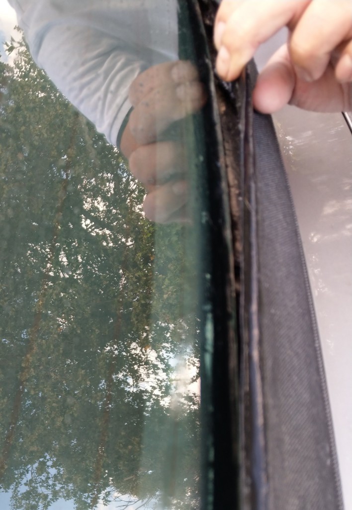

Troisieme boulot (important!)
J'ai la toile qui se decolle de la vitre de lunette arriere
Lautriphi
Messages : 153 Inscription : 05 oct. 2020, 21:34
Voiture : BMW 135i Cabrio
Message
par Lautriphi » 09 déc. 2020, 19:48
J'ai essayé une colle speciale pour collage de capote sur vitre (sur un site"special cabriolet")
Ca n'a pas tenu! Puis on m'a parlé d'une colle (sika) pour bateau et la, ca tient!
En revanche c'est un peu goudronneux et donc pas facile a lisser....

Message
par Lautriphi » 27 mars 2021, 23:02
Salut, apres plus 3 mois, la colle tient toujours!

Message
par Lautriphi » 27 juin 2021, 16:26
oui faut bien trouver des astuces!!
vu que l'on ne peut pas compter sur les concessions... pour ma vitre décollé , la seule solution qu'ils avaient pour moi c'était de changer toute la capote!!
