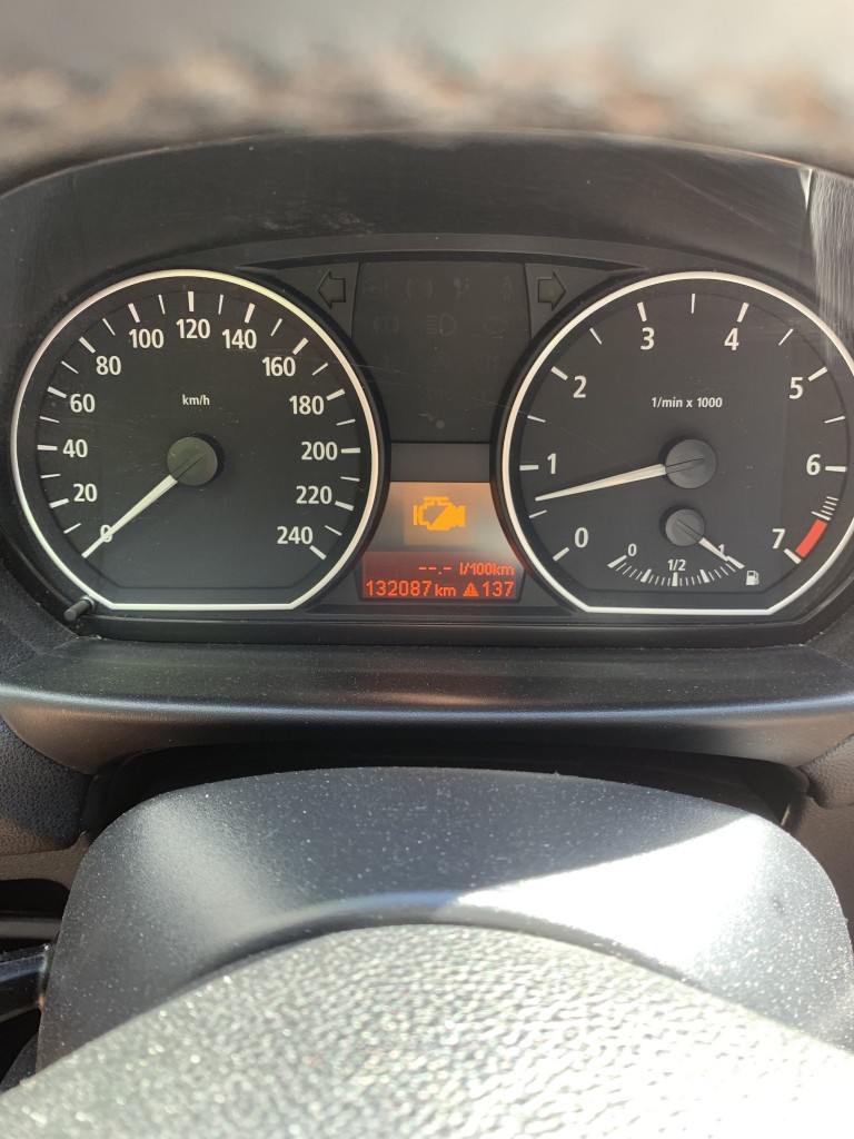

J’espère que ce n’est rien de grave. Mais en roulant aujourd’hui le voyant s’est allumé.
J’ai roulé sur une petite bosse, mais rien de méchant et j’ai senti comme si le moteur se coupait un court instant. Plus de puissance rien et il est reparti normalement aussitôt. Je pense pas avoir perdu de la puissance ni rien, mais avec ce voyant je suis rentré doucement.
Quelqu’un a déjà eu un souci du genre.
J’ai contacté le garage ou je l’ai acheter qui est assez loin. Il m’a conseillé de trouver un garagiste qui peut lire le code erreur et de ne pas rouler pour le moment.
