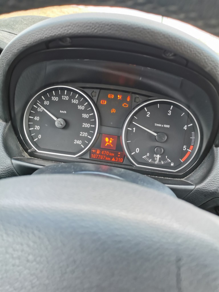

Bonjour !
Je possède une bmw serie 1, 118d, 2007 avec 187700km
Je me retrouve avec plusieurs soucis..
3voyant qui sont toujours allumés (abs frein à main et dsc).
Le voyant du frein à main passe au rouge après 80km/h avec en plus le voyant d'airbag et de ceinture qui s'allume.
J'ai parfois aussi mon voyant de direction assistée qui s'allume suivi de mon indicateur kilométrique qui se met à 0 et ma jauge de carburant qui fait légèrement le yoyo. Mais au redémarrage, cela refonctionne.
Pour mon premier soucis, je soupçonne un capteur abs ou leurs bagues. Je l ai pourtant fais vérifier il y a un mois..
Mais pour le 2e soucis, je ne vois pas d'où est ce que cela pourrait venir.. Quel est le lien entre le compteur kilométrique, la direction assistée et la jauge de carburant ? Est ce que le capteur d angle de braquage pourrait provoquer ces défauts en mm temps ?
Je compte passer au garage, mais je voulais quand même avoir vos avis :)

Comme tu l'indiques fait penser capteurs ou bagues sur arbres
D'un autre côté une batterie faiblarde pourrait également générer des messages
Quelle tension en statique et moteur en marche ?
Plus simple serrait de passer un diag des calculateurs (pourrait éviter de chercher de 12h/14h)
