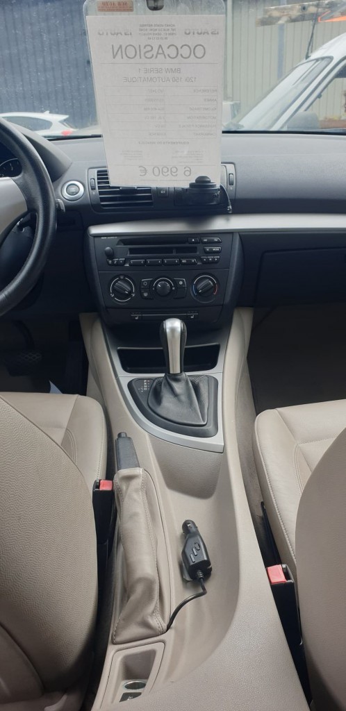

Je viens d'acheter une e87 120i de 2005, j'ai l'autoradio business d'origine et je voudrais ajouter le bluetooth.
J'ai fais le tour des ce qui étais faisable et soit :
- Je mets un autoradio lambda mais je serais obligé de tirer un câble directement aux fusibles et sur la batterie pour le 12v ?
- Je mets un autoradio BMW Professional mais est-ce qu'il s'installera sans problème (physiquement, câblage, commandes au volant, bips de radar de recul etc) ?
Une photo de ce que j'ai actuellement :

Il existe une 3ème option, moins chère et plus simple, c'est le petit dongle bluetooth à brancher sur l'entrée AUX.
Messages : 17218
Re: Bluetooth avec autoradio business
FunkOverload a écrit : 26 août 2022, 15:18
Tu dois pouvoir trouver un adaptateur…
Pas sur que ça marche à cause du vin qui sera différent du tien ….
Tu peux tester la solution de 300&quelque, l’investissement n’est pas très onéreux…
