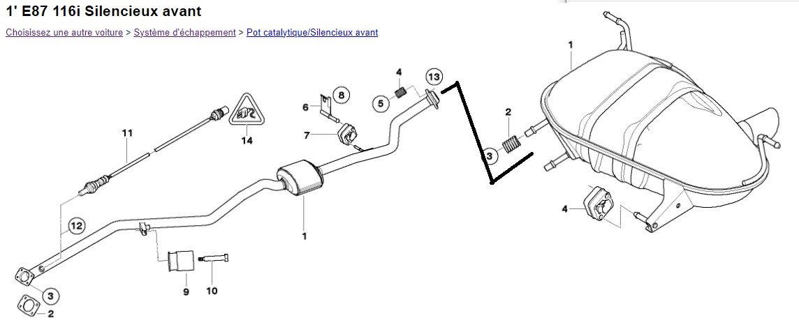

Sur mes anciennes voitures j'ai pu acheter un tube qui supprime le silencieux et qui se monte sans découpe.
J'ai pensé à l'idée d'acheter le tube ci-dessus et fabriquer un manchons dessus pour le raccorder sur ma ligne et ainsi éviter de couper ma ligne actuelle.
Mais pour l'instant je ne sais pas comment m'y prendre
Après des années de recherche, je vais finalement le faire moi même cette suppression de silencieux arrière.
