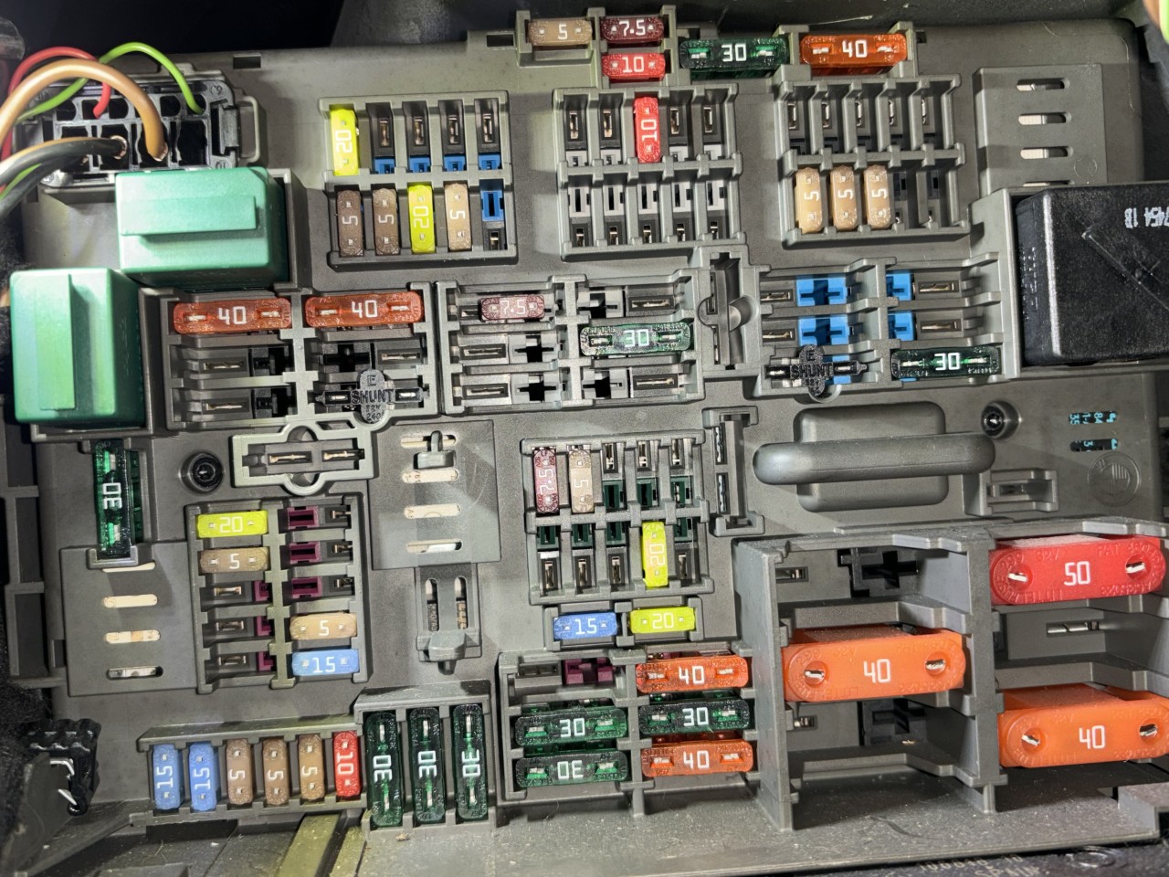

Ou se trouve le fusible de la pompe auxiliaire svp

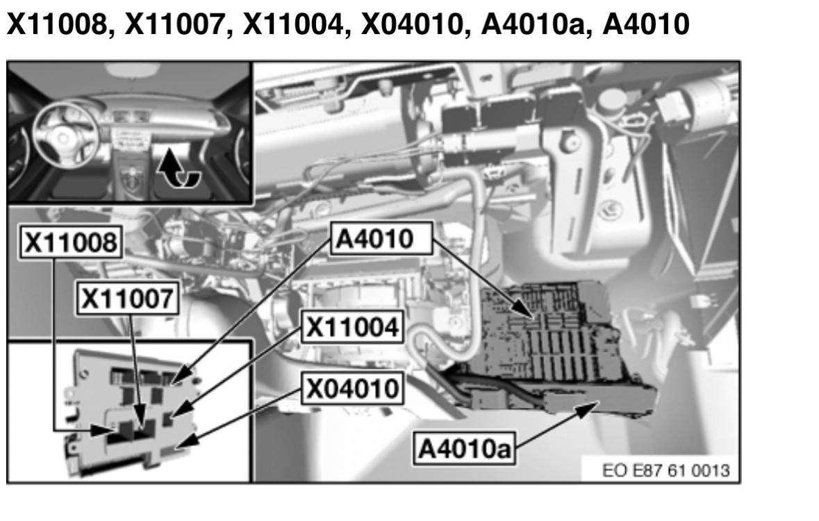

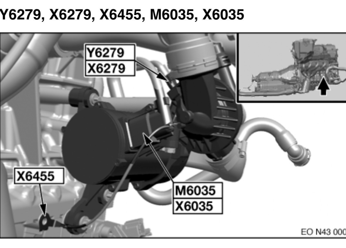

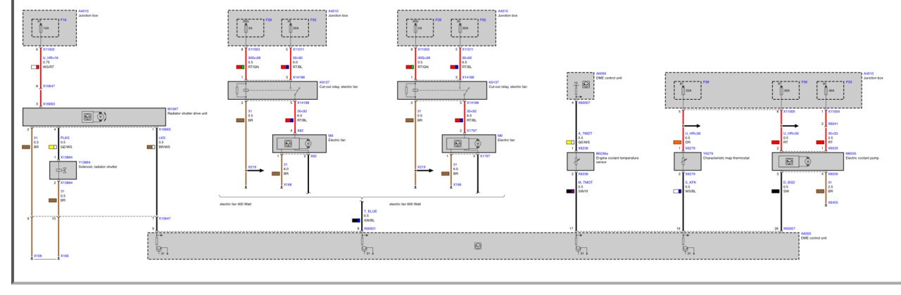

Messages : 17218
Re: BMW Serie 1 / ventilateur au max moteur froid
Voilà ce que j’ai pu trouver …
Ta pompe est bien ce modèle ?
M6035
Voici le schéma général
Voici le détail pour ta pompe
et voici l’emplacement de A4010 - boîte de jonction -

Merci pour votre réponse mais je ne trouve pas le fusible correspondant. Voici une photo de mes fusibles et une autre de la pompe. Savez-vous lequel c’est ? Merci beaucoup !
