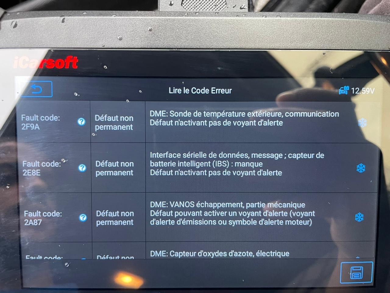

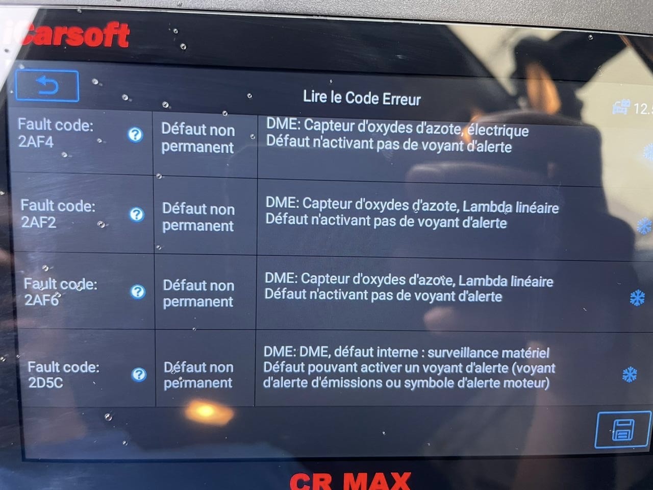

Bonjour, j’ai ce voyant qui apparaît au démarrage de ma série 1 116i avec un comportement bizarre du moteur (comme si il avait du mal démarrer). Je dois redémarrer le véhicule pour enlever le voyant. J’ai donc fait faire un diag et par la suite le mécano à supprimer les défauts mais l’erreur est revenue quelques heures après 🥲.
Voici les résultats du diag :
Auriez-vous une idée du problème? Merci.

J'ai des symptômes similaires mais avec un code erreur différent (2A99). On m'a conseillé de regarder la sonde NOx et les solénoïdes de Vanos. Je ne m'en suis pas encore occupé mais je vais le faire, ce n'est pas très couteux.

Salut ! Merci de ta réponse. Je suis aller au garage et on ma dit que mon système antipollution est à refaire (sondes lambda, sonde NOx..), j'attends qu'ils m'envoient un devis.
