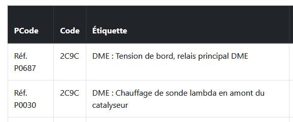

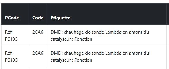

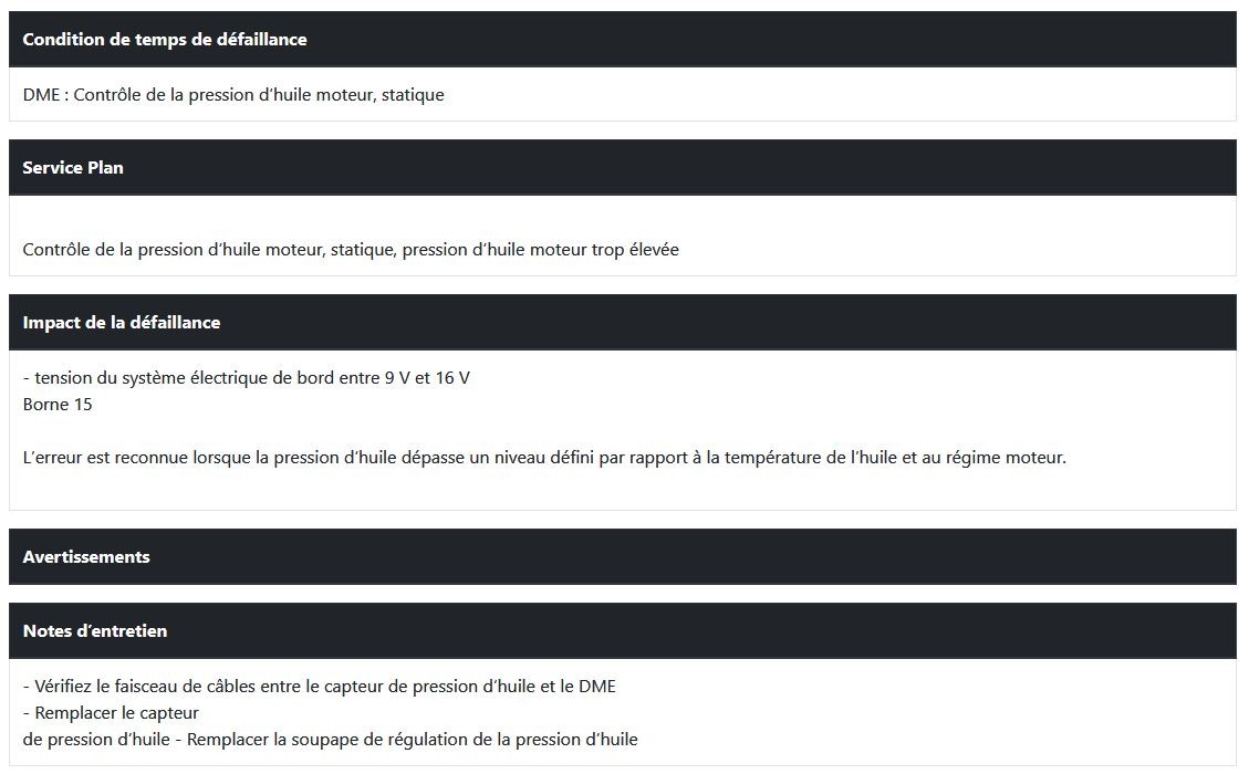

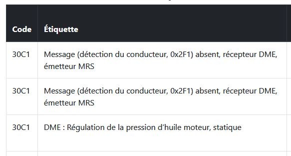

Bonjour quelqu'un peut m’aider svp ?
Première photo, avant changement sonde lambda (2sonde)
Deuxième photo après changement de sonde.
Accoup moteur après changement des sondes donc on a remis l’ancienne sonde en amont mais toujours même problème de voyant sa les accoups. Pensez vous que ces la sonde en amont neuve qui es défectueuse ?

voici pour tes défauts

Messages : 17216
Re: Voyant moteur

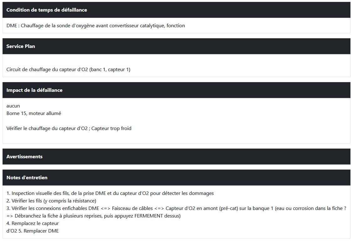

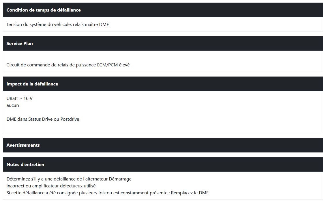

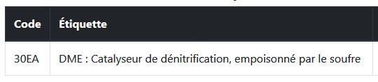

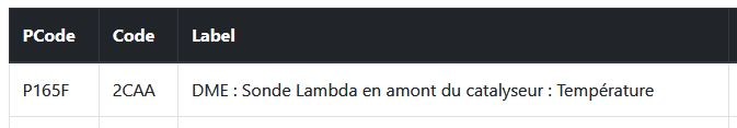

ben , tu as la description de chacun de tes codes défauts, avec ce qu'il faut controler.......

Ah ok merci lol mais du coup tu pense pas que ces le catalyseur sa me fais peur
Messages : 17216
Re: Voyant moteur
ça n'en n'as pas l'air...
plutôt un pb de sonde ou de dme ...
le point commun entre les deux premiers défauts (sonde, huile) est le dme...
si tu as changé ta sonde ,le capteur d'huile, que tu es sûr qu'elle soit bonne ,il te reste le dme à contrôler...
