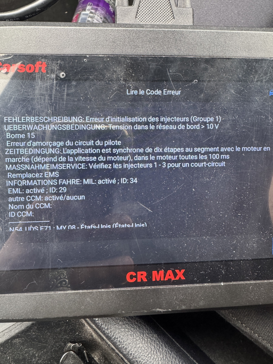

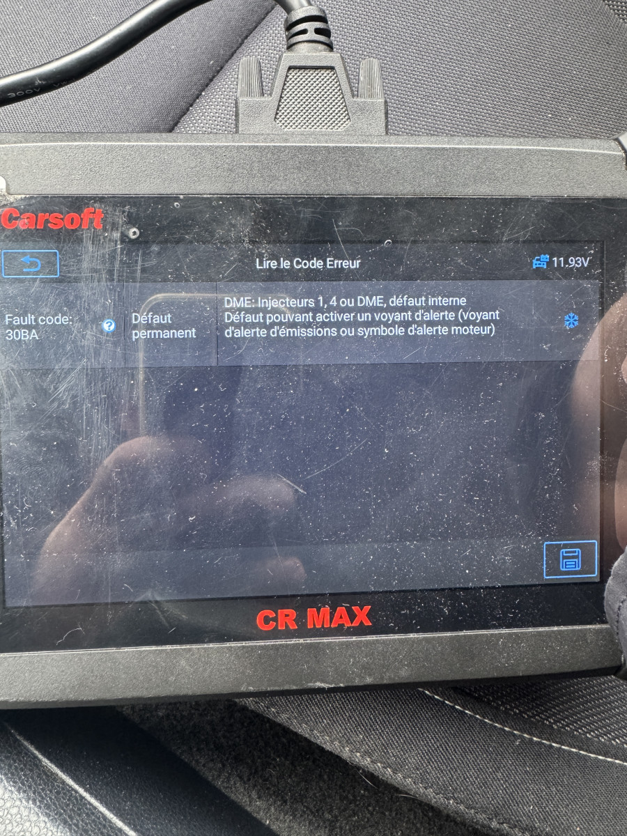

J'ai ma BM série 1 116i de 2008 qui ne démarre plus après avoir changer les bougies et les bobines. J'ai passé le véhicule à la valise ICARSOFT et j'ai le défaut P10A5 Injectors Initialization Error (Group 1)...Que faut il faire?

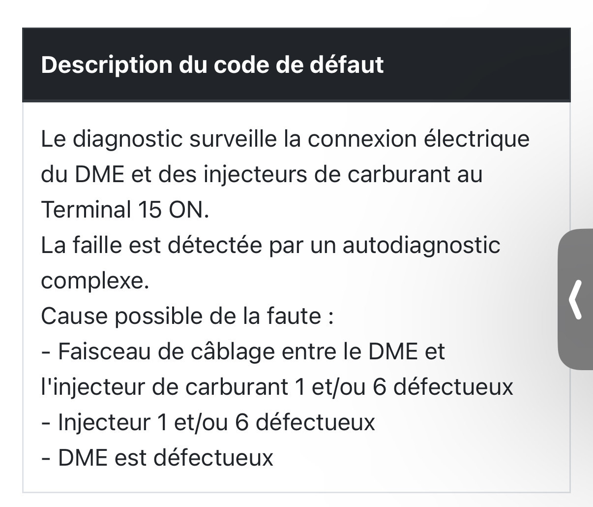

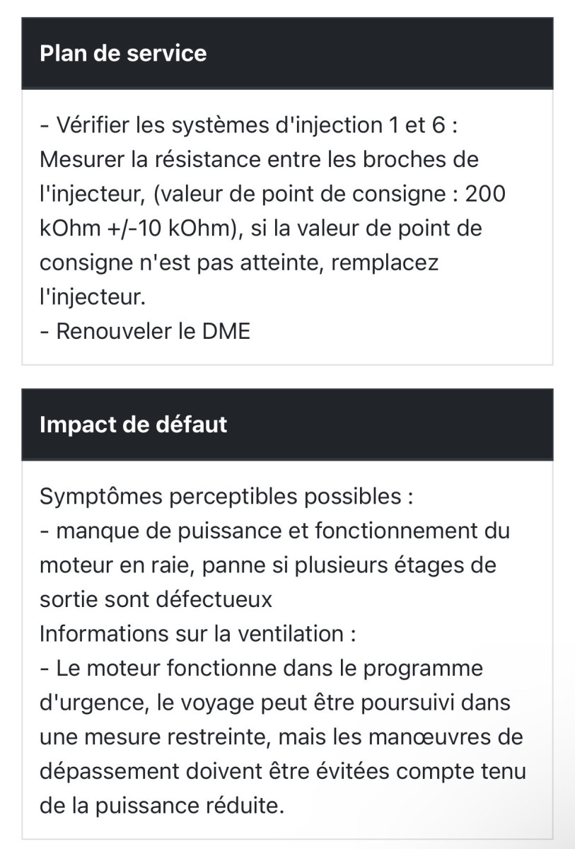

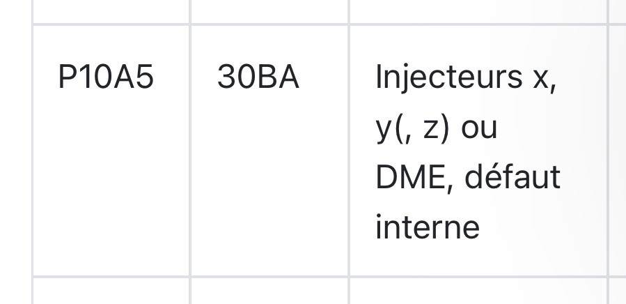

Je n’ai pas que ça comme erreur …
Je te mets les infos pour celui que tu as indiqué…

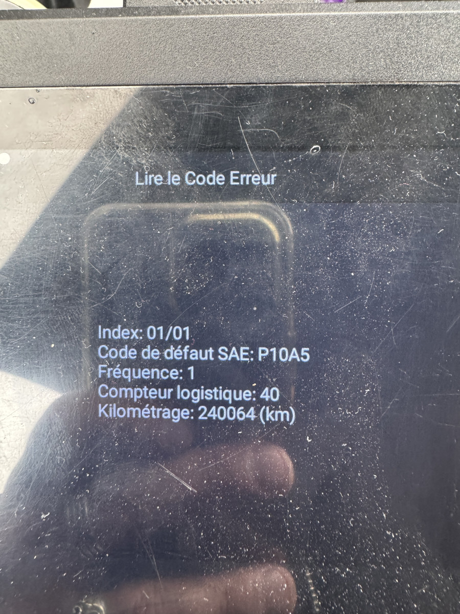

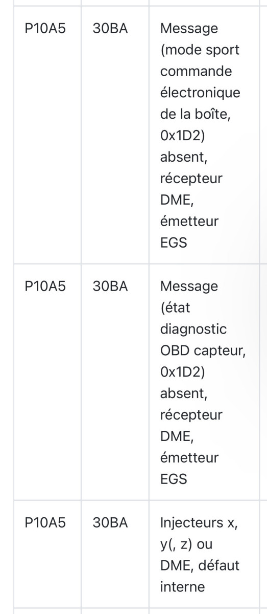

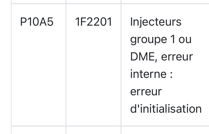

Effectivement, j’ai bien un premier défaut 30ba puis ensuite si je développe, j’ai une première info sur l’initialisation des injecteurs puis un troisième avec P10A5.
Voir image jointe
