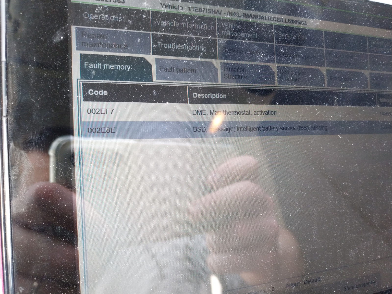

Ce midi donc je lui ramène une batterie en bon état, on la mets en lieu et place, la voiture demarre mais cale aussitôt. Après chaque tentative de demarrage, le problèmes est le même (voir vidéo :
Je prends ISTA, et là : AUCUN défaut lié au moteur visible dans la liste. Le défaut du thermostat est même en actif (alors qu'il l'a changé).
Quelqu'un aurait des pistes?
Je sèche là... un relais peut être ? Mais on devrait le voir sur ISTA, non?
