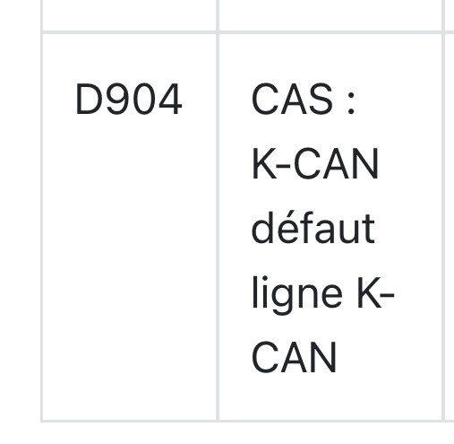

Voici çe que j’ai trouvé pour tes défauts
Vu tous les défauts , j’aurai tendance à dire que tu as un défaut dans la ligne « Lin », donc un pb de transfert de données informatiques entre les différents écus …..

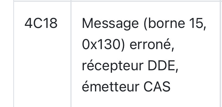

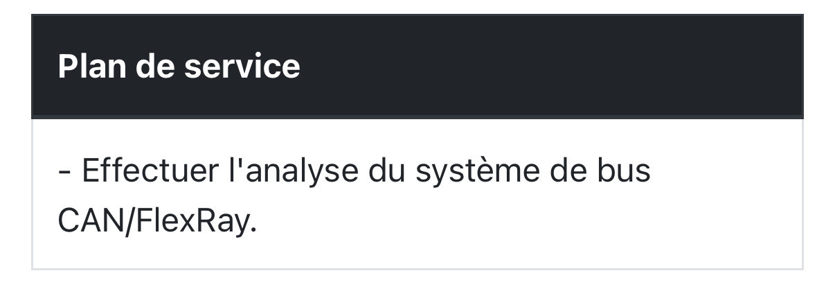

Messages : 17217
Re: Bmw 118d e87 demarre plus
Voici pour tes défauts … toujours un souci dans ta ligne d’informations
