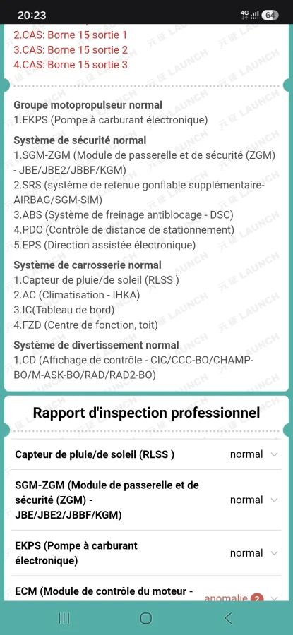

J'ai une série 1 118d e87 d'avril 2008 LCI pack sport 143ch et depuis le changement de chaîne en septembre 2025 j'ai 3 défauts récurrents qui reviennent au diag (LAUNCH spécial BMW ,ICAR CR Max et ISTA ) même après effacement je mets la capture d'écran les 3 défauts sont : CAS borne 15 sortie 1 , 2 et 3

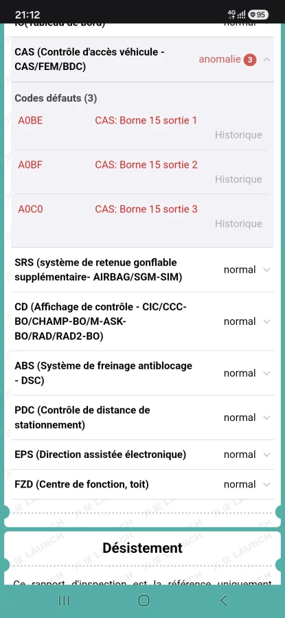

Salut, je mets une capture avec les codes défaut
