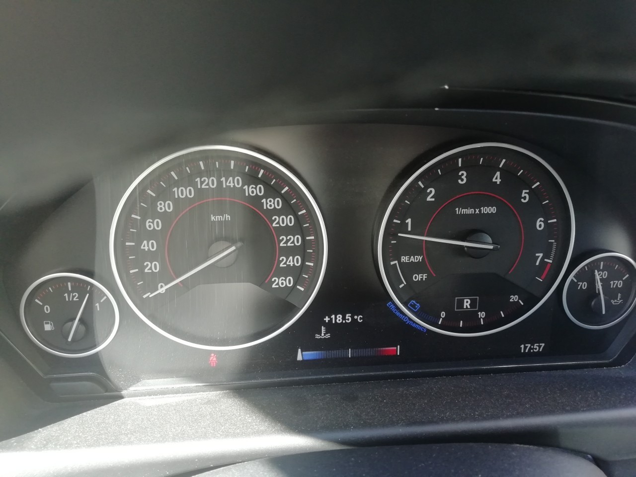

Holà
Avec bimmercode j'ai rajouté dans :
KOMBI L7_MID/Expert mode/3000 Anzeige_Konfiguration/BC_MOTORTEMP_ENABLE/aktiv
l'affichage est bien présent dans le BC mais inactif,
Moteur froid ou chaud, le curseur ne bouge pas d'un iota.Y'aurait-il une ligne supplémentaire à coder ?

Non pas à ma connaissance, cela ne fonctionne que sur certains moteurs très récents.

BMW mars 2017, moteur B58M, peut-être un capteur absent ou bien à activer ?

J'ai cherché, cela existe sur M2 mais je n'ai trouvé personne qui arrive à l'activer sur des moteurs 40i.
Re: [Tuto] Codage special F3X
Ok, merci à toi pour tes recherches, je fouille de mon côté...

Allan81 a écrit : ↑12 mai 2019, 18:16Holà
J'en été arrivé au meme statu que toi sur ma F20 135, impossible à faire fonctionner.
Mais maintenant sur la F20 140 c'est de série
