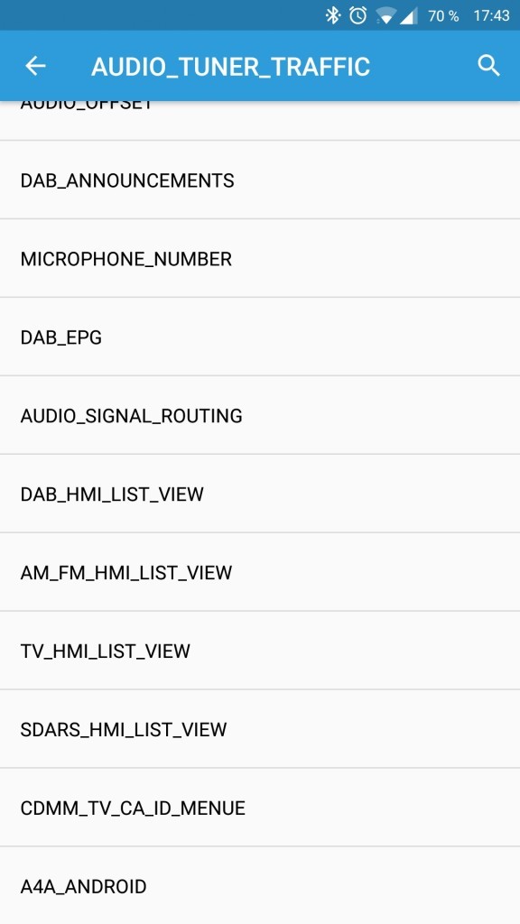

Un peu déçu par les possibilités pour ma F31, je pensais avoir accès à plus de choses..

J'ai activé les anti brouillard au déverrouillage de ma voiture. Maintenant je cherche à activer les feux de croisement lors du déverrouillage de ma voiture (F31 de 2014 avec xénon) avec bimmercode. J'ai essayé welcome light low beam mais ça n'a rien donné.
Quelqu'un sait où ça se code ?

@ZoulouZ : que voulais tu coder sans pouvoir le faire ?
Il y a déjà de quoi faire je trouve. De mon côté, mise à part le fait que l'on ne peut plus passer les clignotants à 5x au lieu des 3x en standard (je ne comprends toujours pas l'intéret de x3), le reste me semble suffisant.
@Driver: moi les feux de jours s'allument au dévérouillage. Je ne sais pas si on peut forcer les feux de croisement.

Pour les clignotants avec Carly c'est possible de passer en 5 ou 7 clignotements.

Qu'est-ce que tu appelles feux de jour ? Les angel eyes et la barre au dessus ?

Oui c'est ce que je voudrais faire. Il y a bien une option "welcome light high beam" mais pour moi ça correspond aux plein phares non ?Gryzor a écrit : ↑26 juil. 2018, 16:15@ZoulouZ : que voulais tu coder sans pouvoir le faire ?

@Drive: ce que j'appelle feux de jours sont les anneaux et la ligne lumineuse au dessus.
@Josh Randall : Ayant acheté Bimmercode, je ne me vois pas prendre Carly en plus pour "seulement" pouvoir passer à 5 au lieu de 3 clignotements.
Mais si un parisien est équipé de Carly, je suis preneur

Que cela soit avec Carly, Bimmercode ou E-Sys il n'est plus possible de modifier le nombre de clignotements sur les Fxx après 2015 (environ et en fonction de la version logicielle installée dans la voiture).

Je précise que j'avais mis welcome light low beam = soft on mais après réflexion pas sur que les xénons puissent gérer un allumage comme ça...Driver a écrit : ↑26 juil. 2018, 16:03Hello
J'ai fait un mail au support de l'appli on verra si j'ai un retour.

Je suis en limite de la date à laquelle ce n'est plus possible (ma F31 est de mars 2014) donc j'aimerai tenter le coup quand même.
Mais oui, l'idée n'est pas d'emprunter la matériel mais de passer voir quelqu'un d'équipé.

Pourquoi tu ne peux pas le faire avec Bimmercode ? Le menu n'apparaît pas ?

Non, je ne vois rien avec bimmercode me permettant de le coder.
Sinon, il faut que je regarde ou trouver les codes en mode expert peut-etre.

FEM_BODY 3060 BLINKZYKLEN_ANZAHL_TIPP werte = X-1 werte = 02 Change the triple blinker blinks to any amount. (Value is XX + 1).

Le seul choix possible pour ça dans bimmercode est "dreimal" (soit 3 fois) ou "einmal" (soit une fois)....

Moi perso j'avais pu modifier le nombre de clignotements sur ma F36 de 2016 mais suite à ma révision dernièrement , ils m'ont mis à jour un module ( en fait j'ai pas trop demandé pourquoi ) et maintenant impossible de les modifier ..Thomas a écrit : ↑26 juil. 2018, 17:24Que cela soit avec Carly, Bimmercode ou E-Sys il n'est plus possible de modifier le nombre de clignotements sur les Fxx après 2015 (environ et en fonction de la version logicielle installée dans la voiture).

Voilà ce que je voudrais faire sur ma F31 de 2014 Vous croyez que c'est possible par Bimmercode ? En mode Expert ?..-Activation Bluetooth améliorée:
Changer dans le FA l'option 6NH par 6NK
VO CODE CMB_MEDIA et HU_CIC
-Activation office dans l'idrive:
Supprimer le code contrôleur Pays (SL8Ax) dans le FA
Cordialement.
Édit : J'ai réussi en faisant comme ça :
- Activer BMW OFFICE : aller dans HU_NBT 3003 et activer tout ceci :
++ EMAIL_EIN_AUS --> AKTIV
++ SMS_EIN_AUS --> AKTIV
++ CONTACTS_EIN_AUS --> AKTIV
++ CALENDAR_EIN_AUS --> AKTIV
++ TEXT_NOTES_EIN_AUS --> AKTIV
++ AUDIO_NOTES_EIN_AUS --> AKTIV
++ REMINDER_EIN_AUS --> AKTIV
++ TASK_EIN_AUS --> AKTIV
++ PIM_BILDER_EIN_AUS --> AKTIV
++ MACRO_PIM --> AKTIV
