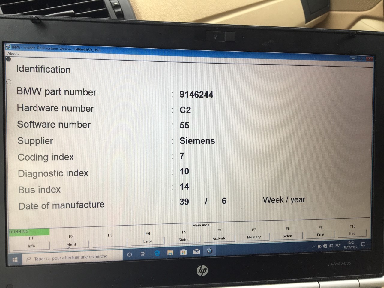

J’ai besoin d’aide pour mettre à jour mon boîtier Mds car il me consomme la batterie je pense il a mal été mise à jour .

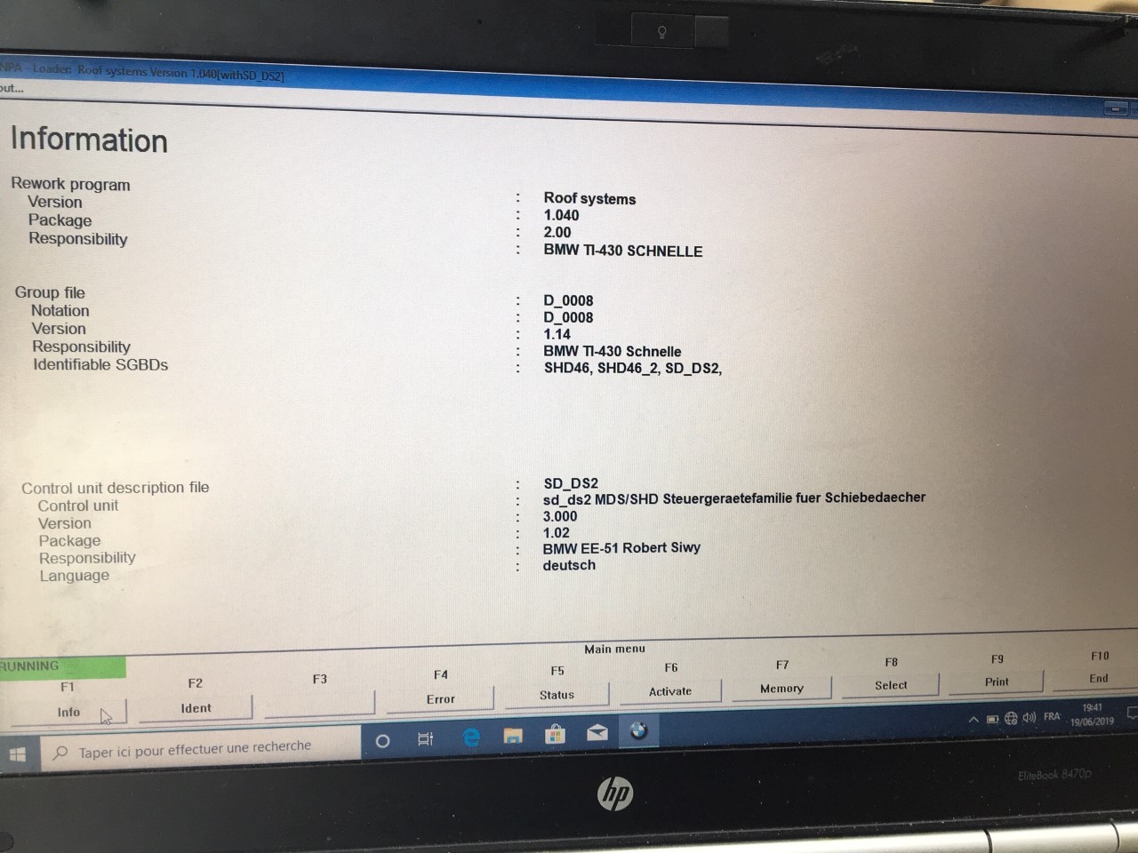

J’ai acheter un câble k-can et installer la suite logiciel de Mike tools et tout fonctionne mise à part une erreur de version logiciel et de langue au démarrage de Inpa mais il arrive à me lire les modules .
Donc j’ai télécharger les datens bmw v60.1 et mise à jour les logiciels avec bmw coding Tool .
Mais le problème c’est que je ne trouve pas l’ECU pour faire la mise à jour sur Winkfp . J’ai bien Mds450 et Mds451 sur Winkpf mais quand je lie le module de toit ouvrant sur le X3 e83 de 2004 je ne trouve pas le bonne références .
Si vous pouviez m'éclairer ?
