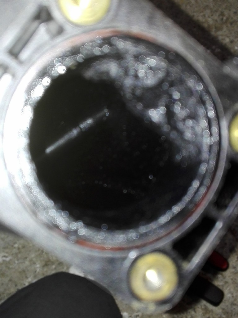

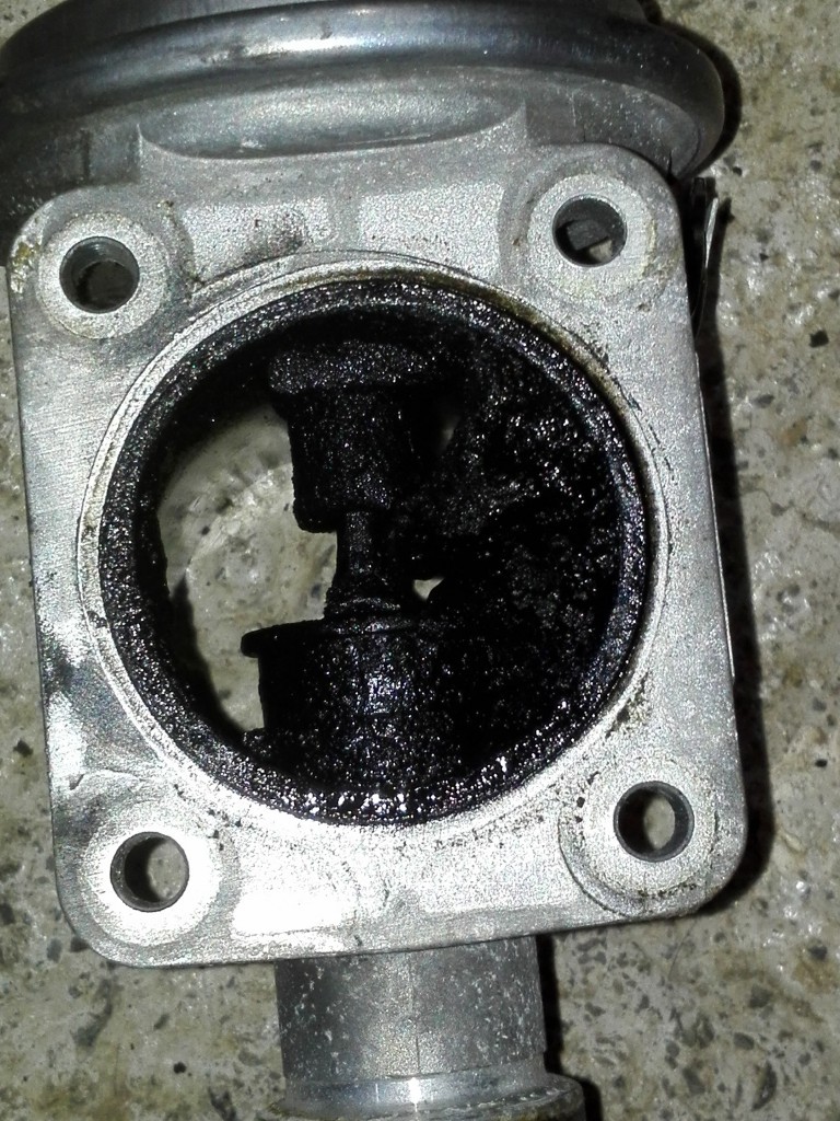

oui beaucoup préchauffage , la voiture fume et sent l'huile je vient de la racheter dans un garage , elle n'a pas mis les pieds depuis plus de 10 ans chez bmw et donc ne prend pas ista-d il faudrait que je passe ista-p mais elle est garanti 3 mois donc je doit attendre pour faire une mise a jour car ils verront la datte , demain j'ai rdv dans ce garage et je vais voir ce qu'ils veules faire ?

oui il paye les pièces mais ne la fait lui car il ne connait pas bm , les bougies -le boitier préchauffage - la vanne egr je l'ai nettoyer et le bloc admission
pour le reste je retourne chez lui
la j'ai fait vidange et tous les filtres le séparateur était dur comme du bois (changer) de plus il manquait 2 écrous sur l'admission , bon la bva va bien mais je la ferait vidanger chez zf
