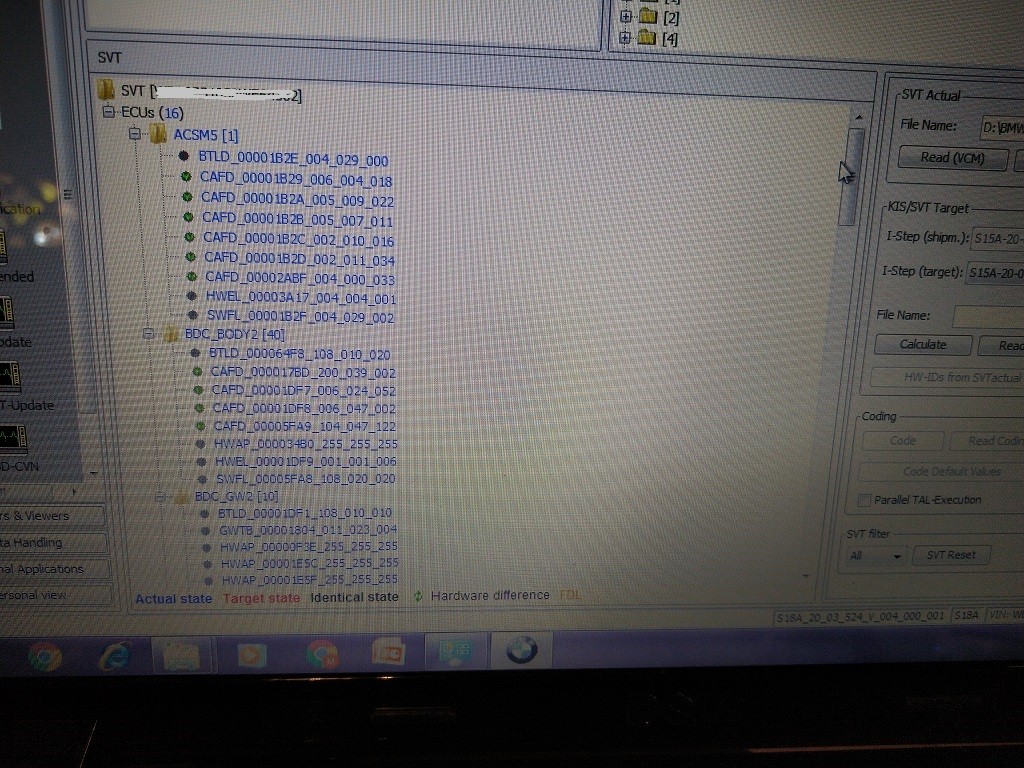

J'ai finalement réussit à remettre les 2 ECUs manquants, grâce à l'aide d'un membre du forum bimmerfest.
Tout d'abord:
- DCS3 = Dynamic Stability Control
- EPS2 = Electromechanical power steering
Ensuite, en utilisant E-sys, et grâce au backup du SVT que j'avais fait avant de coder le 6WB Kombi, on a pu utiliser la fonctionnalité write SVT d'E-sys pour remettre les ECUs.
Il nous a fallu éditer le backup du SVT, pour y inclure les bonnes infos du DKombi (car le backup a été fait avant le codage du 6WB).
Comme on peux le voir dans ces 2 captures, ISTA+ montraient ces 2 ECUs comme manquants:
Ensuite, après le SVT write dans E-sys, ils sont revenus:
La raison pour laquelle ce problème est apparu, c'est surement dû au fait que je n'avais pas décocher les options "update VCM after TAL execution" et "update MSM after TAL execution" dans E-sys avant de coder le Kombi.
