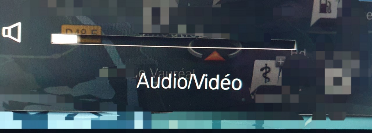

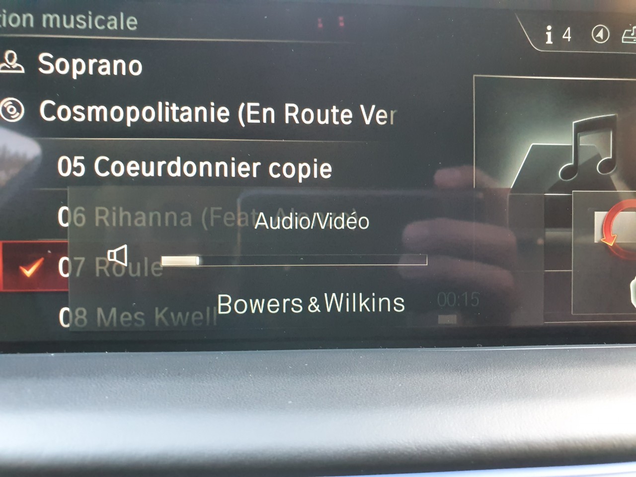

D'ailleurs j'ai une autre question :
Lorsque j'augmente ou baissé le volume, il y'a écrit "Audio/vidéo" (voir sur la photo)
Est-ce que je peux modifier cela par quelque chose d'autre (genre Harman/Kardon ou autres...) ? :think:
Messages : 14546
Re: Idrive 6 Paramètres avancés Bowers & Wilkins pour Harman / Kardon
Désolé, je ne sais pas...je ne sais même pas si ça fait pareil sur ma G31 HK.
Peut-être si tu as l’option avec la TV et/ou les écrans à l’arrière, ça indique que c’est bien le volume de toutes les sources audio (radio, DAB, usb, DD et CD) et video (DVD, TV)...
et je ne suis pas du tout un pro du codage (voir Odin2a sur Gxx) pour le changer

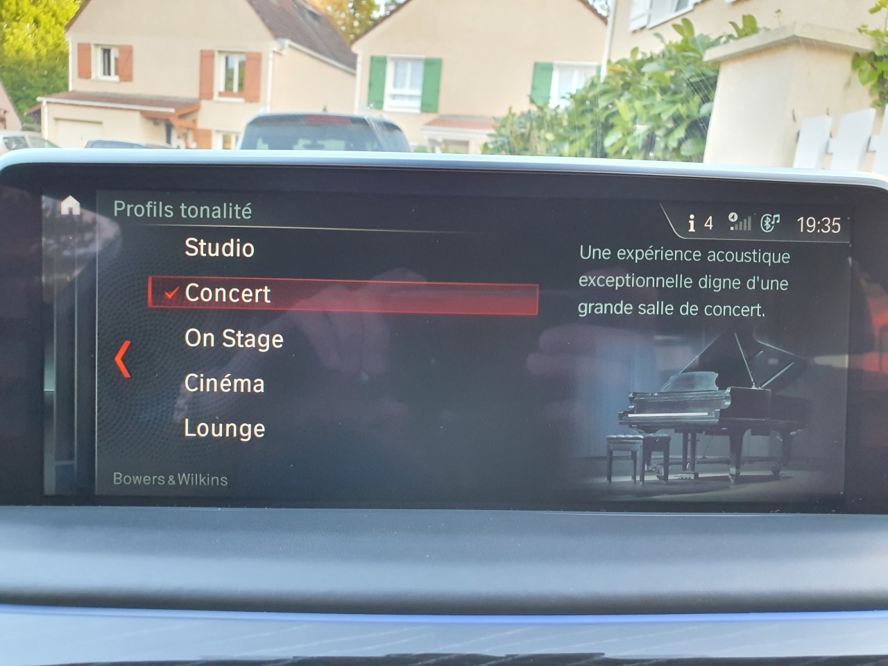

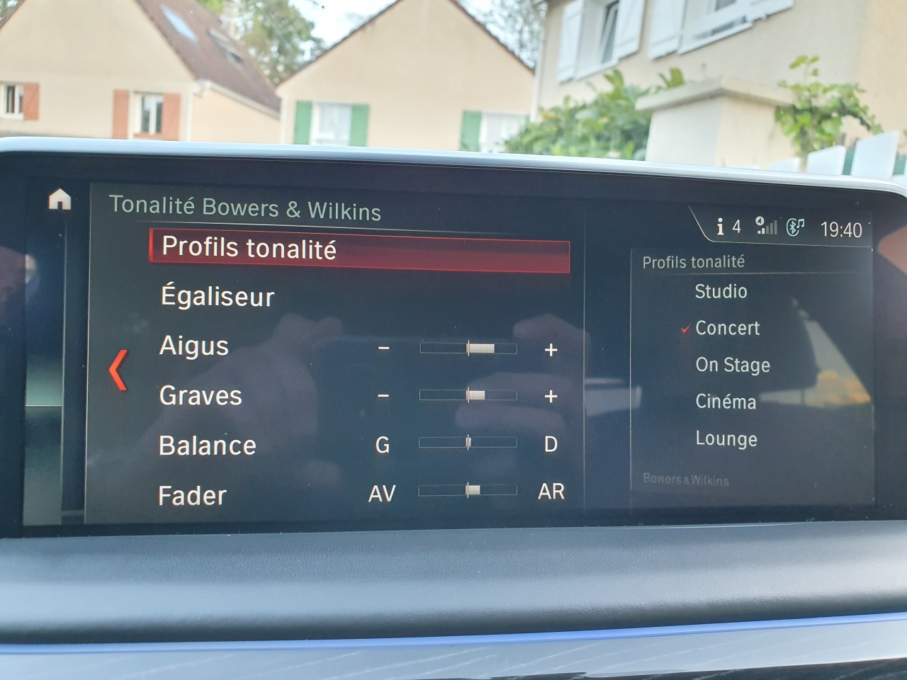

Bon finalement j'ai trouvé la ligne de code pour remplacer le Logic 7 Harman/Kardon par le High End :)
Headunit -> 3000 HMI -> HIGH_END_AUDIO_MENUE (Bang & Olufsen)ou alors HIGH_END_B&W_AUDIO (Bowers & Wilkins) puis dans les 2 cas vous remplacé "KEIN_MENUE" par "VOILE_INSZ".
Comme vous pouvez le voir pour ma part j'ai choisi le Bowers & Wilkins et donc j'ai les différentes tonalités qui ont été activées. Concrètement il y'a bien une différence avec le Logic 7 et pour ma part je préfère comme ceci.
Cependant je constate qu'il n'y a que les modes "Studio" et "Concert" qui fonctionnent (pour le reste je n'entends pas la différence...)
Si vous souhaitez revenir en arrière c'est simple, vous faites l'inverse :coucou:
ATTENTION si vous avez des réglages particuliers au niveau de la tonalité prenez une photos car cela supprime les anciens paramètres audio.

Après pour ce qui est du volume affiché, c’est un popup que tu peux activer ou désactiver dans le mode soft du module Headunit il me semble :Top:

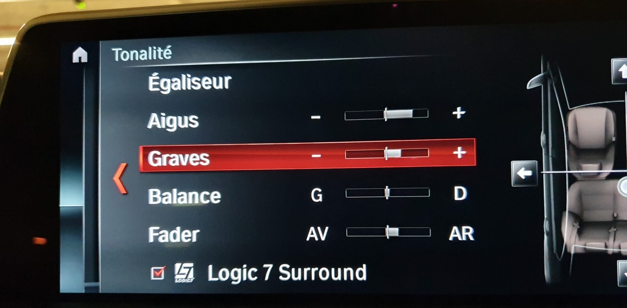

Avec le mode Bowers & Wilkins je n'ai plus le Logic 7 surround cependant j'ai le mode Studio et Concert du B&W (voir photo)
Concrètement j'ai l'impression qu'il y'a plus de basses en mode studio mais mon préféré est le mode concert (on s'y croirait presque ! 8) ) un peu moins de basses certes mais les aigus sont beaucoup plus agréables
Et honnêtement entre les 2 modes (Studio et Concert) c'est le jour et la nuit !
Les sources sont le bluetooth avec Spotify dont j'ai mis les réglages audio au meilleurs (par contre ça me bouffe le forfait :roll:) ou alors le mp3 via clé Usb mais cette fois-ci la différence n'est pas marquante...
Comme tu l'as dis on a une spatialisation différente mais tu as toujours les 7 bandes dans les paramètres et il faut les réajuster
Si tu veux, je t'envoi mes paramètres ?
