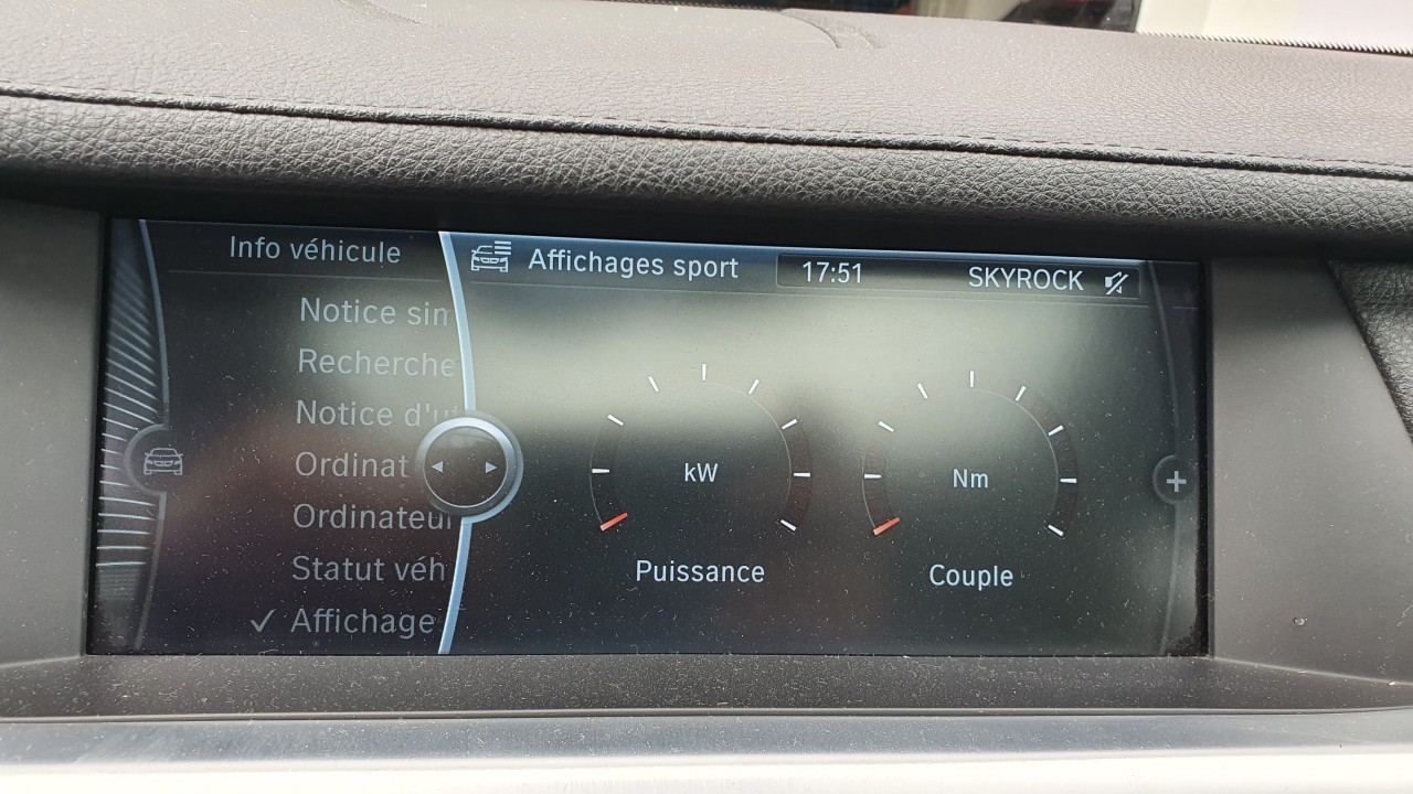

Comme le titre l'indique, j'ai du mal à faire fonctionner l'écran sport sur mon navi iDrive Professional sur 730d F01 de 2009.
J'ai activé cette fonction avec Carly.
J'ai bien activer la fonction d'affichage en mode sportif, les compteurs s'affichent, mais les graduations couple et puissance ne fonctionne pas pendant la conduite, l'affichage sportif apparaît à l'écran mais la lecture du couple et de la puissance ne fonctionne pas.
Existe-t-il un autre paramètre que je dois modifier pour le faire fonctionner?

Je ne connais pas CARLY mais je peux te dire que les informations de puissance et d'affichage sont détenues dans la puce DME du véhicule (super calculateur)
Donc si rien ne s'affiche, c'est certainement que ton véhicule n'et pas destiné à envoyé les informations sur ton Idrive, et malheureusement, seul un flash "'cartographie moteur" pourrait y remédier.
