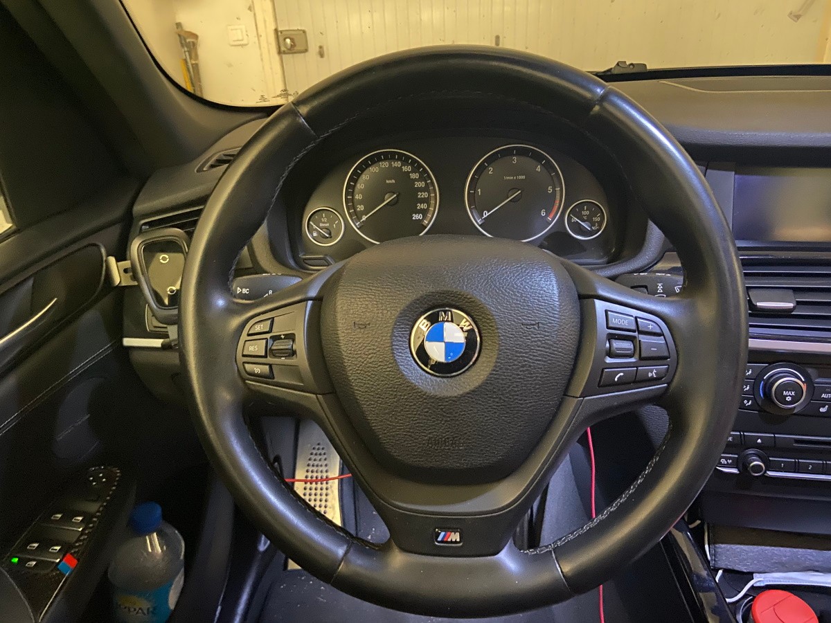

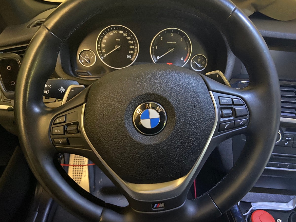

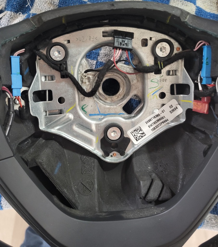

Voilà, je me lance dans l'ajout des palettes aux volants.
La mise en place du nouveau volant, c'est fait, et d'ailleurs c'est chouette.
Avant ...
Après ...
C'est exactement le volant que je voulais. Je trouve son côté un peu massif adéquat pour le X3.
Bon, vu l'équipement de ma voiture, je me dis qu'il y a de sérieuses chance que le précâblage soit fait .. mais n'en suis pas sûr. En fait elle vient d'Allemagne, avec la boite sport etc .. Il ne manquait que les palettes.
Pour le codage, j'ai enlevé 205 et ajouté 2TB, et recodé EGS et ICM. Mais pour le moment cela ne marche pas.
Le truc, c'est que je n'ai pas d'ECU FEM, ni d'ECU SZL comme j'ai vu à des endroits.
J'ai fait une recherch dans TOUS les modules accessibles sur le terme "paddle" ou "variantencod", mais rien de rien. Donc avant de démonter voir les câbles, j'aimerais savoir si jusque là c'est normal ou si côté codage il y a un truc en plus à faire.
Mon VIN : WBAWY510500A38564
Mon I-Level : F025-18-11-520 - je ne sais pas si c'est trop vieux ou pas et si faut l'actualiser je ne sais pas comment faire (mais ne demande qu'à apprendre ...).
Merci par avance pour votre aide.

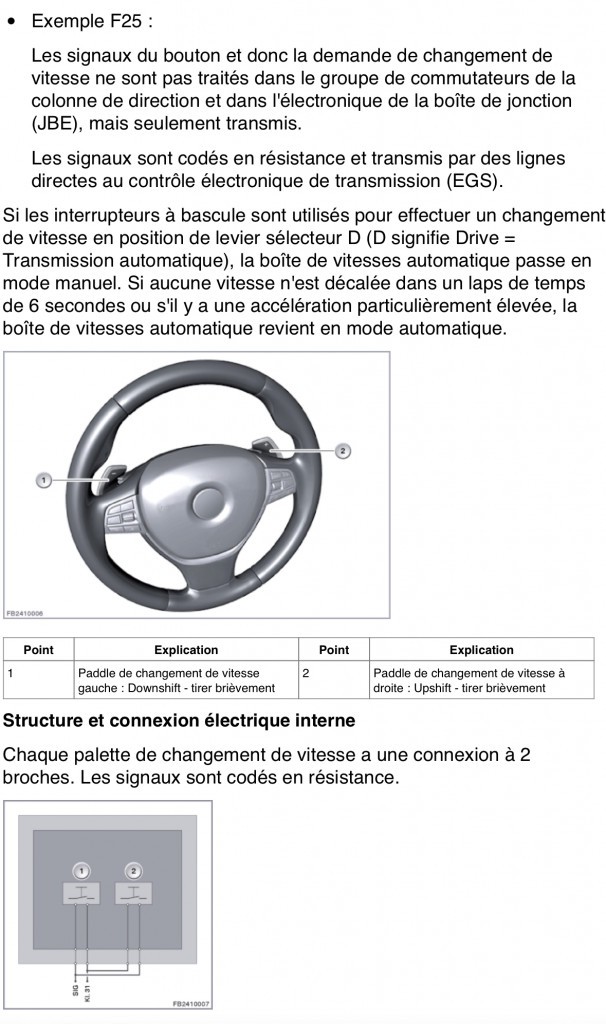

J'ai trouvé ça .. intéressant
https://www.newtis.info/tisv2/a/en/f25- ... g/DjRxQ5Dr
Mais si je comprends le câblage pars du volant et arrive direct dans la Junction Box dans le boite à fusible. Donc j'espère que c'est déjà câblé parce que sinon ... pffff.

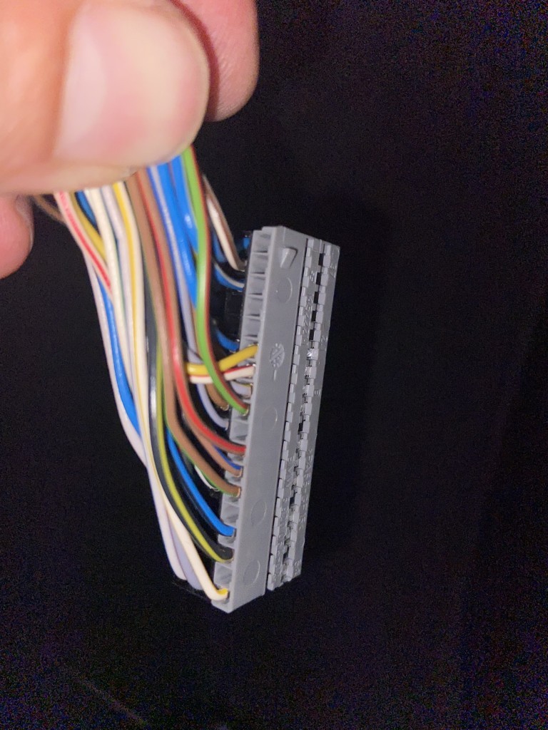

Bon, j'ai donc démonté tout ce qu'il fallait, passer du temps pour trouver les câbles que je suis censé avoir ... et les rajouter puisqu'absent ...
Quand cela marchera, je ferai un joli tuto car j'ai pris plein de photos, pas de soucis.

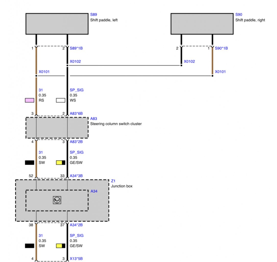

Concernant le schéma , moi j’ai trouvé celui-ci pour catolard…
Donc complètement différent du premier!!!
Et la « connexion » se fait via la « lin bus »

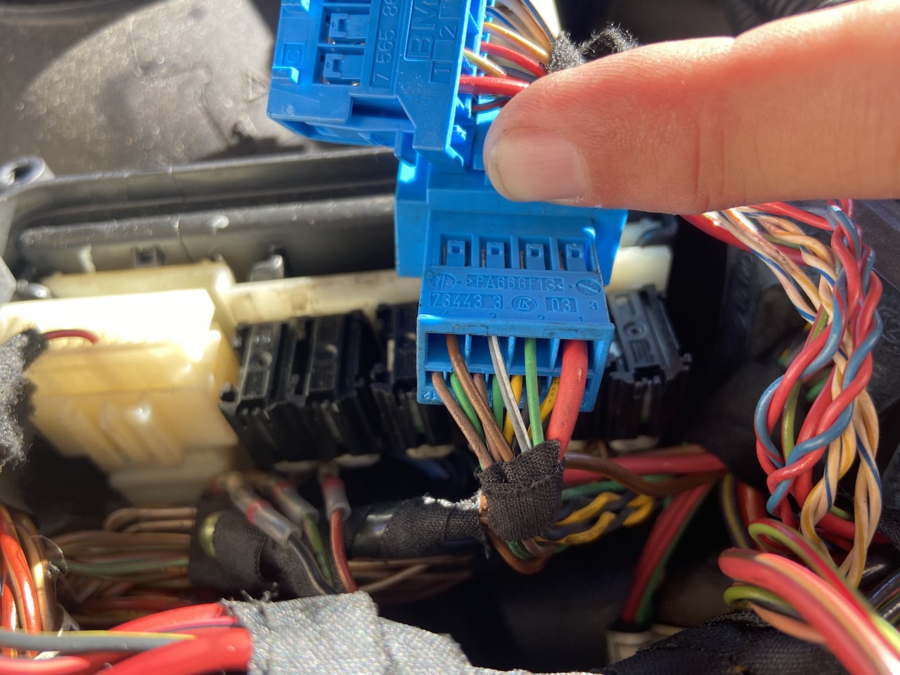

par contre j'ai du cabler non pas jusqu'à la boite .. mais jusqu'au compartiment moteur. Du compartiment moteur à la boite c'était câblé.
C'est très facile de contrôler.
ça se passe là (je fais tout de mémoire ..)
Contrôle déjà cela ça prend 2 minutes.

Re: BMW X3 - F25 - Ajout palette aux volants
Pour moi, ton volant est « vide »…
Il n’y a pa l’électronique dedans …
A vérifier
merci pour ton aide
c'est à 300 bornes allé retour
vide je suppose que tu veux dire qu'il manque 1 ou plusieurs boitiers électroniques
je n'ai pas vue s'il y avait une photo de ces boitiers sur le forum
sinon il est possible commander hors concession un volant d origine fait pour ou il faut systématiquement bidouiller
