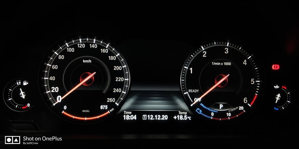

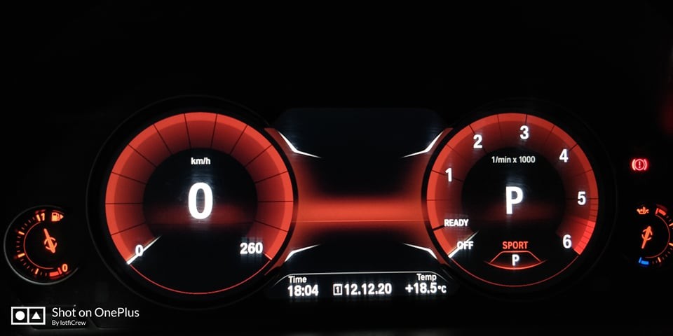

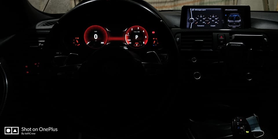

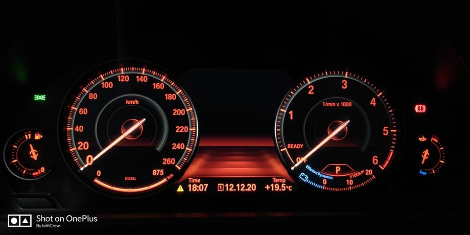

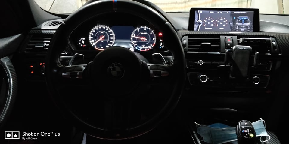

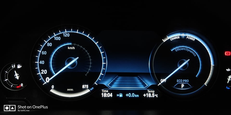

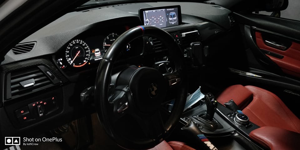

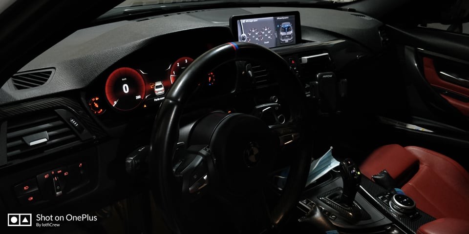

Bonsoir a tous je viens partager avec vous mon expérience de retrofit que j'ai entamé ces dernier jours sur ma F30 pour le cluster 6WB à la place du 6WA
j'ai réussi a le faire marcher et je suis satisfait voila les étapes en image :study: :cheers:
pour les Eeprom 35160WT , 95320 je l'ai est dessouder et envoyer chez un professionnel pour les rendre vierges il à juste changer le numéro de châssis par le mien il n'a pas toucher au KM pck le cluster avez en mémoire 81 000 km et ma voiture été a 90 000 km :Rouge:
programme utilisé : E-Sys 3.30.1 + E-Sys Launcher PRO v2.8.1 + Token Generator
Cable : ENET
pszdata : 4.22.32
Récap : j'ai supprimer 6WA et ajouté 6WB dans FA du véhicule j'ai injecter le dernier CAFD de la liste du KOMBI et je l'ai codé j'ai ensuite codé le CIC ,voila moi j'ai une attelage électrique qui ma causé une erreur j'ai bon chercher a la contourné finalement j'ai tous simplement supprimer l'option 3AC du FA et j'ai recodé le AHM , CIC , KOMBI

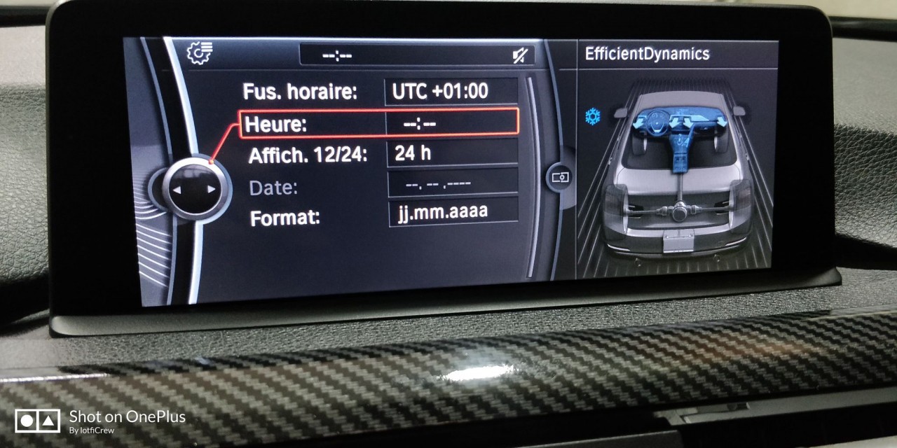

pour la date vous devez édité le FDL CIC vous allez a KOMBI_CIC il est de base en LOW vous le rendez en Hight et vous codé voila :welcom:
