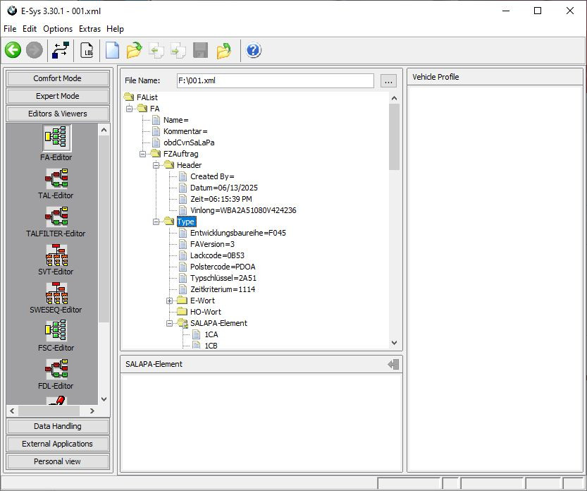

J'essai d'activer "info limite de vitesse" sur mon (F45) activ tourer de 2015 (kafas2).
Je me connecte avec E-SYS et récupère ma FA je rajoute 8TH et quand je lance le calcule FP j'ai cette erreur :
No FP could be generated from FA "". [C002]
Not all elements of the FA were found in the FA2FP: SALAPA 5AD
[72]
J'ai installé plusieurs E-SYS (différente version, ainsi que les data psdzdata (la aussi plusieurs version), j'ai essayé sur deux ordinateur... je ne comprends pas. Si un d'entre vous aurez une piste SVP ?

Il te dit que tu n’as pas les éléments physiques pour activer …..
Tu peux activer tout ce que tu veux pour avoir des options sur ta voiture , mais si physiquement ta voiture n’a pas les pièces , ça ne sert à rien ….

Merci de ton retour, j'ai pourtant bien la caméra "kafas2" et elle fonctionne... du coup je ne comprends pas.
